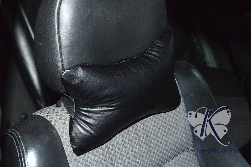

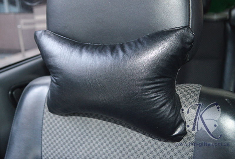

Еще Олька мне заделала клёвые коженные подушки под шею в стиле сидушек
Она кстати на своем сайте
- это очень просто

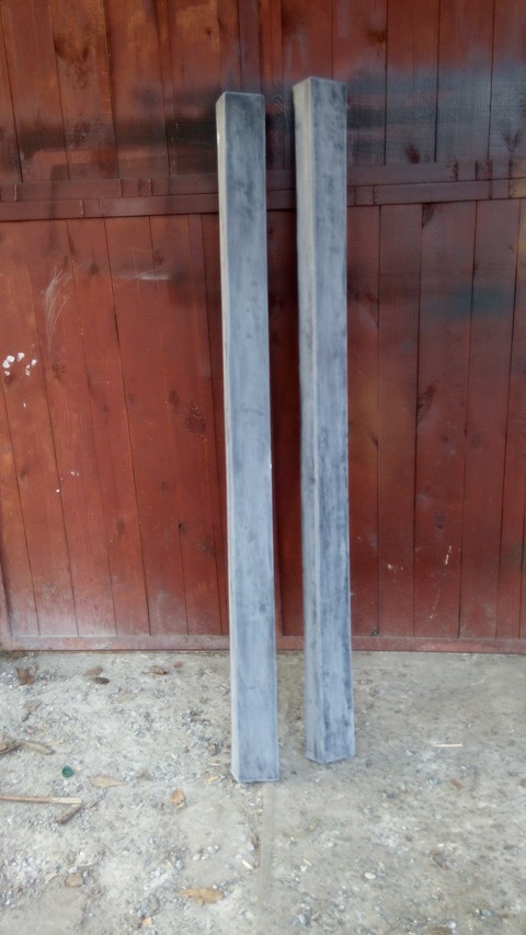

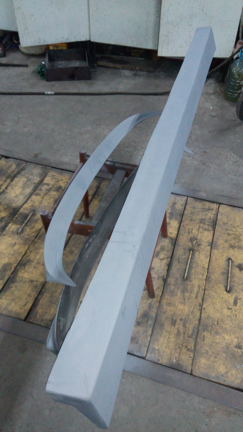

Добрый всем день!

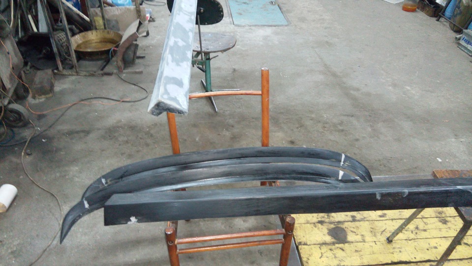

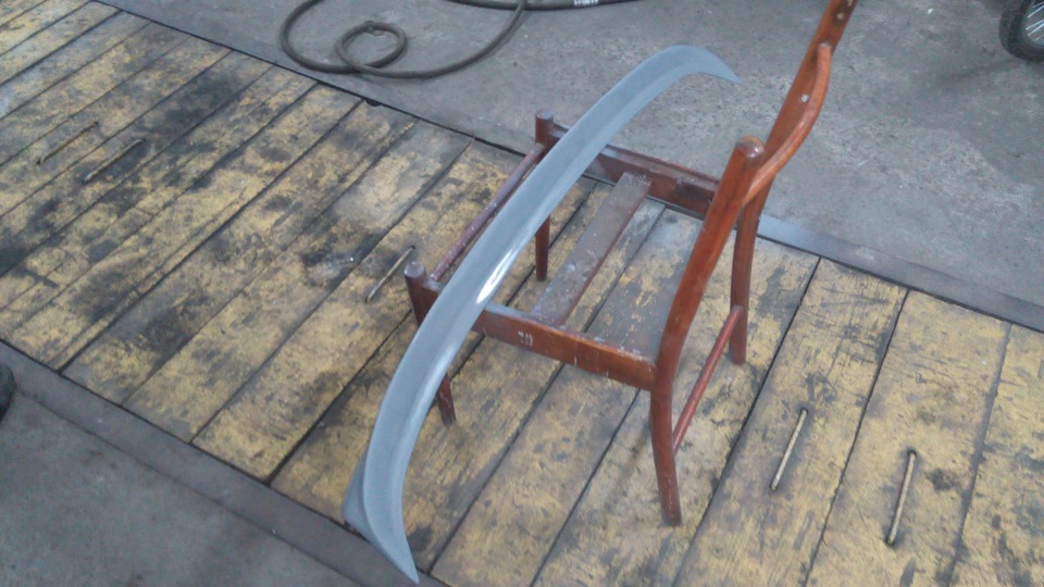

Хочу поделится с Вами приятной для меня новостью, удалось за многие года все же решится на стеклопластиковые пороги ну и конечно спойлер-мечта - сабля. При чем очень интересной и уникальной формы.
Все это сделал
, у которого цена оказалась антикризовой и меня порадовала, думаю как и всех кто к нему обратится. Спасибо Дим.

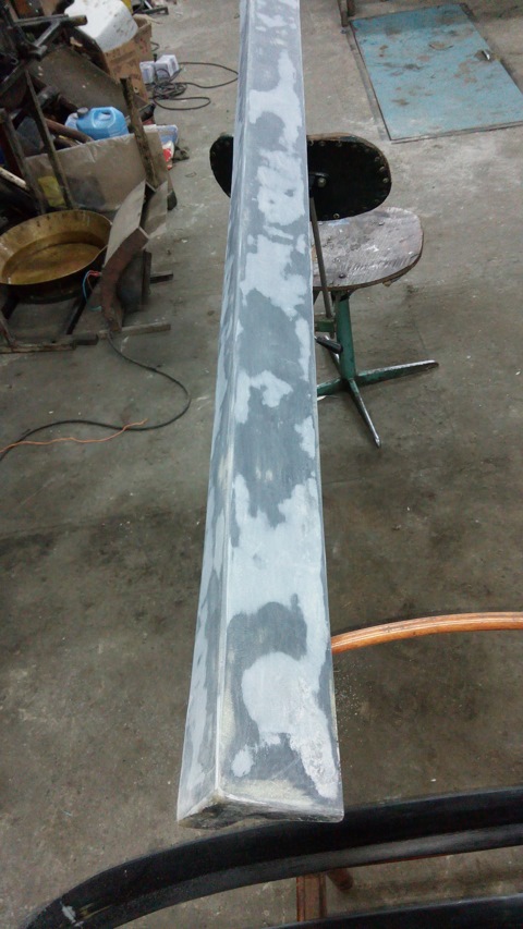

По качеству детайлей все очень достойно. Детали по сути были готовы к матированию, вскритию грунтом, шлифовке и покраске. Все косячки, которых кстати там было очень не много, Дима зашпакленул (небольшие сколы и углубления), что для стеклопластика вполне нормально.
Но я как человек дотошный, решил заодно поучится шпаклевать шлифовать. В результате на подготовку к покраске убил 2 выходных, так и не закончив. Жалею я , что начал этим заниматся - возможно да! Ибо можно сделать было, как я выше описал. По сути шпаклевка лягла очень тонким шаром и местами. Это можно будет увидеть дальше по фотке.
Но как мой маляр сказал - Саш это пороги, они превратятся в решето уже через месяц езды. Ну и ладно. Я все же их доведу.
Опять же повторюсь, все делаю сам, под присмотром маляра. Закончу уже на следующие выходные.
А сейчас фото.

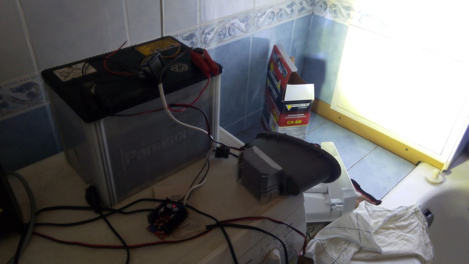

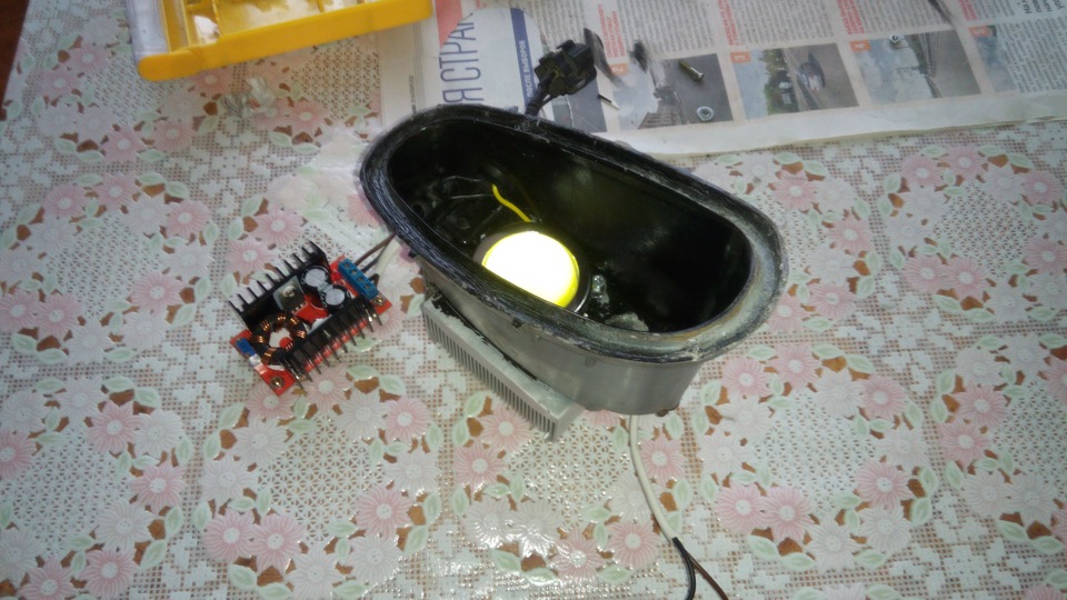

Но с отцом в один субботний вечер решили доделать мои начинания с противотуманкой.
Это вторая часть, т.к я уже описывал элементы, которые я собираюсь внедрять.
Единственное, моя идея с медными трубками немного прогорела. Не удобно такое делать.
когда разобрали противотуманку, увидели что сохранить отражатель с регулеровками все же не получится из-за размеров линзы. Принято было решение выбросить и мастырить на заднюю стенку.
В радиаторе были засверлены 4 отверстия, накручена резьба — для крепление линзы и светодиода.
Все промазано термопастой.
Ну и первый опытный образец готов. Теперь будем тестировать на машине, не будет ли слепить встречный транспорт, насколько ярче стока.
Ну а теперь фото.
Более детально распишу когда будем собирать уже не опытный а финальный образец. А то в этом случае не очень красивые фото)))

там линза + ограничитель. Должно быть норм))
Да и всего 3500 люменов. Чуть больше ксенона
