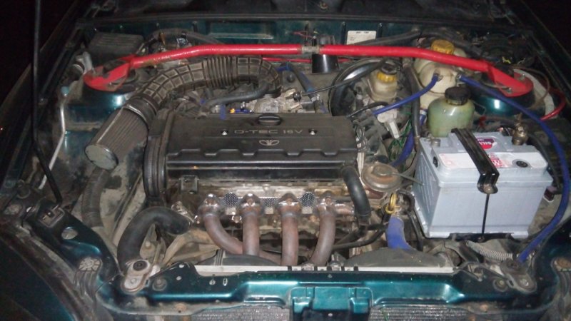

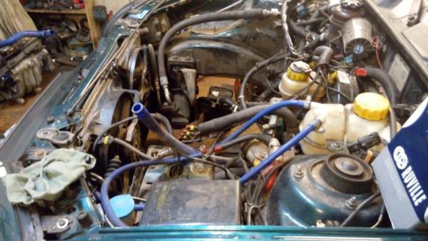

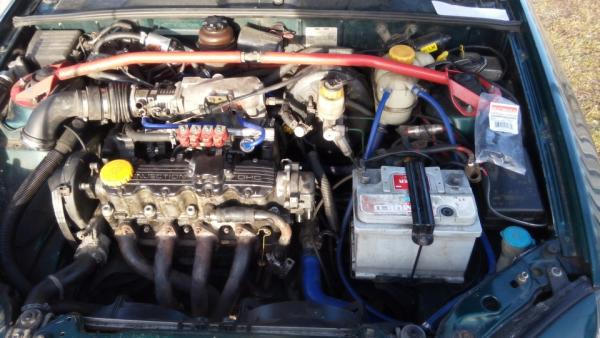

Последняя комплектация мотора на моей машине имела приблизительно такой вид:
Это совершенно стандартный c20ne (2 литра 8 кл) + ГБО 4 поколения Stag4 Plus. навесное на моторе от Daewoo Espero.

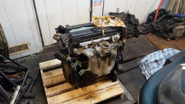

По наводке Лёши  был куплен комплект мотора X20SED с ШевролеТакума. Это 2 литра 16 кл на 136 л.с
Работы по его внедрению ведутся уже более недели.
Мотор впервые за весь мой опыт не капиталится. Голая установка, замена расходников, минимум прокладок

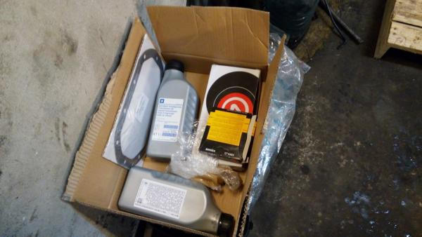

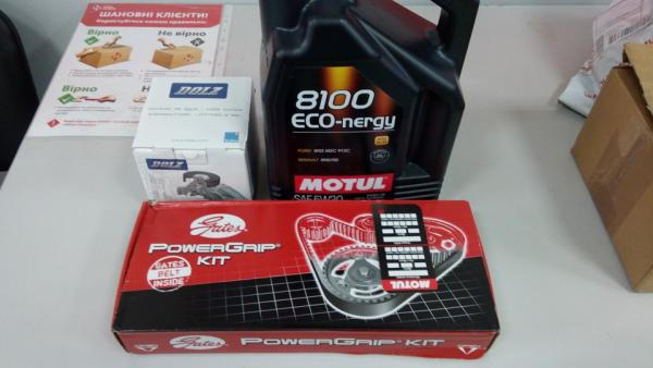

Закуплено

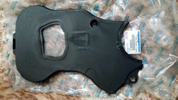

— Новая крышка ГРМ x20sed 245грн
— Комплект ГРМ x20sed Gates с остатков 1050 грн
— Помпа Dolz 460 грн
— Масло Motul 5w30 по акции 740 грн
— Масло в коробку GM
— Прокладка поддона коробки
— Свечи NGK
— Провода ВВ. Корея
— Щуп
И тд

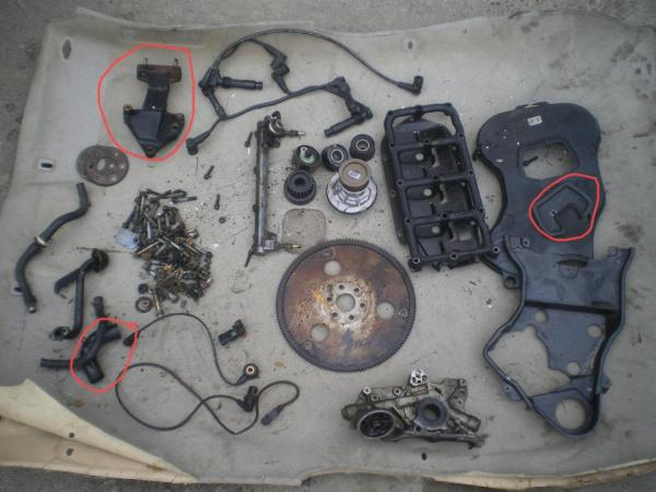

Так же , т.к комплект мотора был не совсем полным, на разборке были найдены титаническим трудом и большим количеством времени некоторые З.Ч

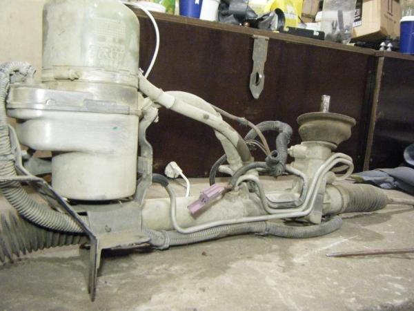

Еще , большой приятностью для меня была покупка ЭУР
Давно мечтал об этой штукенции
Обещаю выкладывать подробности, пока что установка сравнительно бюджетна учитывая современный курс доллара. Но это пожалуй заслуга моя, я не капиталю сей двиг.
Его пробег, по рассказам, не более 110 000 грн.

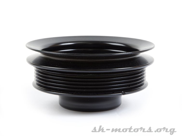

Кондиционер будет реализован по средствам обвески от Daewoo Espero 2.0 8кл) Вот сейчас занимаюсь поиском человечка, который мне изготовит шкив коленвала, т.к мой компрессор имеет клиновидный ремень. А у этого мотора только ручеек.
вот такой у этого мотора:
Вот такой у Daewoo Espero 2.0:
Но из-за большого выноса (несоосности) применить этот шкив у меня не удастся.
Соответственно я буду изготавливать либо полностью новый шкив, либо вставку в шкив под клиновый ремень. Склоняюсь к последнему.

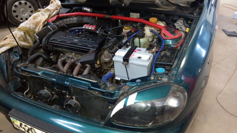

Двигатель заработал. Первые пробеги
В пятницу забрал машину с СТО. Приёмная труба с новым коллектор так и не соединилась. В результате чего, на одном коллекторе, я проехал по Киеву более 40 км (от СТО на Оболони до Гаража на Борщаговке, от Гаража до ул. Боженка на СТО по ремонту глушителей - переваривали приёмную трубу). Рёв стоял неймоверный. Люди оглядывались. Стремно было встретить ГАИшника - но проехал мимо всех
После поварки глушителя и установки Лямбды на место - чек не переста гореть. Видимо чек все же по другим причинам горит. Сегодня подключу диагностику - гляну.
Еще из косяков - плохо втыкается задняя, первая и вторая передачи. Видимо что то с кулисой. Хотя бывает что задняя втыкается нормально. Будем глядеть
Так же важный косяк - не работает температурная стрелка на приборке. Хотя куллера включаются. Машина греется до норм температуры. Какие-то проблемы с проводкой. Будем смотреть.

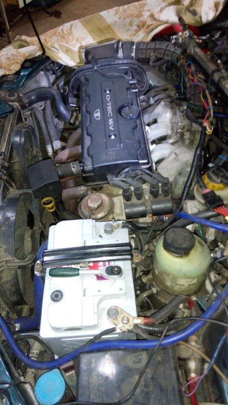

Подключение ГБО4
В субботу подключали  ГБО. Забыл предупредить на СТО что бы перед установкой мотора - засверлили дырки в коллекторе. Пришлось все делать на машине. Ну ничего, вроде бы справились.
Машину не отстраивали, только автокалибровка.  Проехался в село и обратно - расход 10 литров по трассе. Великовато.
Отстраивать поедем к Юре Инжектормастеру.
Так же можете по фоткам заместить странную штуковину позле клапанной крышки. Это заводской маслоуловитель от вектры Б 1.8. Давно мечтал избавится от срача в впускном коллекторе.
В связи с тем, что патрубки не оригинальные - стоит косо, но в ближайшее время подправим
