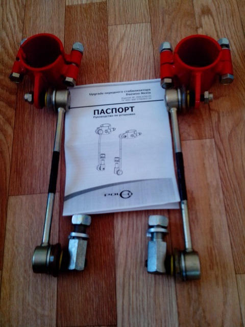

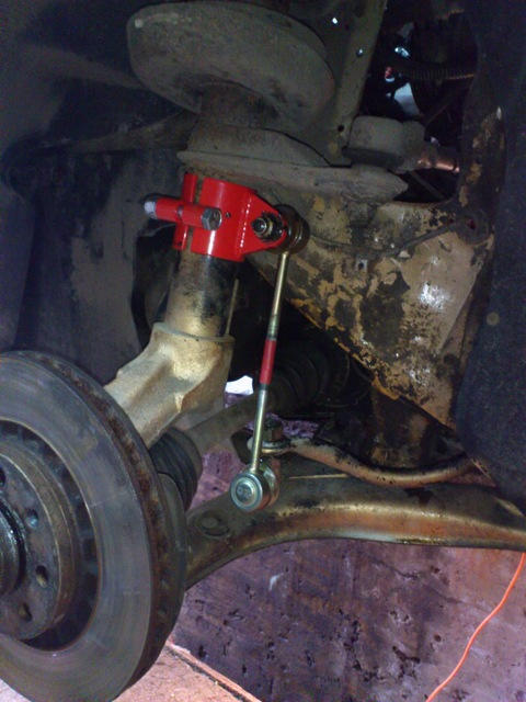

На нексии увидел такой интересный способ переноса крепления стабилизатора с рычагая на стойку. Кто, что думает по этому поводу??? Что изменится поведении авто?
вот ваше мнение спрашиваю, пишут, меньше кренов, более сбито и Т.Д.
нексия и ланос близнеци технически, вот и интересно.
плохой снимок, там кажется стойка стабилизатора на каких-то шаровых наконечниках?
Весь смысл в замене   резиновых "шарниров"   на шаровые  наконечники.    Убираются возможные люфты   в связке стабилизатор-рычаг.
 Практический эффект вряд ли будет заметен, а замена шаровых стоек стабилизатора выйдет дороже замены резинок ).
Дык и я о том же - сомнительный эффект при значительных затратах: установочный комплект не менее 500грн и каждая замена около 300...
таки да , проще резинки заменить, и к тому же они полностью выполняют свою роль.
Получается еще такой момент-длинна рычага,(архимедового,как понятие) увеличивается,поэтому эффект работы стабилизатора увеличивается, в поведении машины это точно скажется,но насколько это нужно-это вопрос.
Это как жесткие аммо-кого-то-прет,а кто-то равнодушен.
Увеличиваются хода почти вдвое, как при єтом втулки стаба будут изнашиваться и, самое главное, - выдержит ли кузов под скобами ?
Как там говорится?  Когда собаке делать нечего,она яйца лижет. Как-то так вроде?))
Подобные поделки-переделки всегда чреваты. Либо ресурсом отдельных деталей и узлов,если не автомобиля в целом,либо безопасностью!
Каким образом это относится к стабилизатору??? Я о длине рычага и о моменте?!
Ход каждой стороны стаба будет равен ходу стойки, а был примерно полхода (крепление стаба примерно к середине рычага). РЫЧАГ в предыдущем посте как физическое понятие (имелось ввиду плечо рычага), а не как часть подвески.
МОМЕНТ там имелось ввиду как ФАКТ, ВОПРОС, а не момент силы, который тут не актуален.
