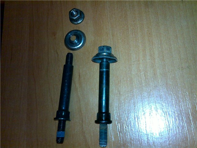

Нужен чертеж/размеры шпильки клапанной 1.6
У кого есть возможность (наличие шпильки) померить, выручайте. Нужен чертеж или просто размеры шпильки клапанной крышки ланос/нубира 1.6

Это Ваше фото или из инета? Если Ваше, то можно промерять
https://lanos.com.ua/topic/88281-nuzhen-chertezhrazmery-shpilki-klapannoy-16/#findComment-1943115
@lafa, с инета. Если бы мои, то я бы не просил замерять
https://lanos.com.ua/topic/88281-nuzhen-chertezhrazmery-shpilki-klapannoy-16/#findComment-1943244
Нижняя часть - резьба М6*17мм
Верхняя часть - резьба М6*11мм
Средняя часть - длина 43,5мм, диаметр в узкой части - 7,9мм, диаметр в широкой части - 12,5мм, шестигранная часть - 10мм.
