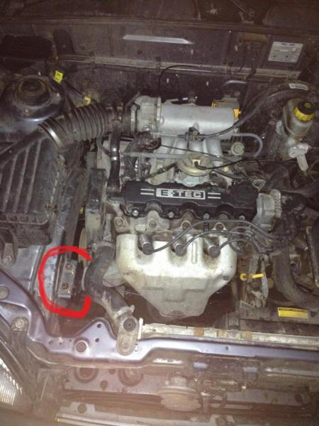

Эту подушку менял (на фото выделил), надо еще 2 поменять.

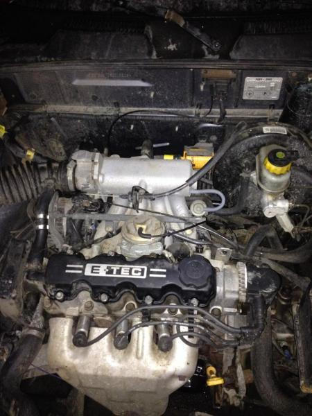

Что-то плохо понял я, помогите, я фотки выложил, сможете отметить что надо сделать?
Да эта синяя трубочка.Передави ее струбциной как вариант.

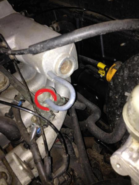

Сегодня сделал, то что написали, пережал шланг, все равно вибрация осталось, я даже снял этот шланг с регулятора давления топлива (на фото выделил), прибавились обороты, и слегка перестало трясти, но как одеваю обратно, обороты падают на нормальный темп и опять трясет руль. Но когда езжу ничего не вибрирует только на холостых оборотах, чувствую как педали вибрируют тоже, и когда открываю дверь (ее тоже вибрирует). Но руль больше всех. А машина работает нормально, может что-то с топливной системой, 9 лет машинке, может что-то засорилось, потому что когда я включаю передачи и разгоняюсь, то машина разгоняется вяло, и только через 2-3 секунды резко, то есть как будто до нее долго доходит "О надо разгоняться".

Ну все верно. Скорее всего регулятор давления у тебя живой.Трубочку ты снял, но не заглушил, ДАД тут же подсуетился и добавил топлива, обороты поднялись. Поедь к инжекторщику и проверь давление топлива в рампе! Может у тебя тупо сеточка забита на бензонасосе. У меня сейчас точно такая фигня, и на 200 процентов знаю что бензонасос умирает, проверяли. А "подушковедам" - если нет грохота металл об металл, то про подушки можно пока не думать особо.
