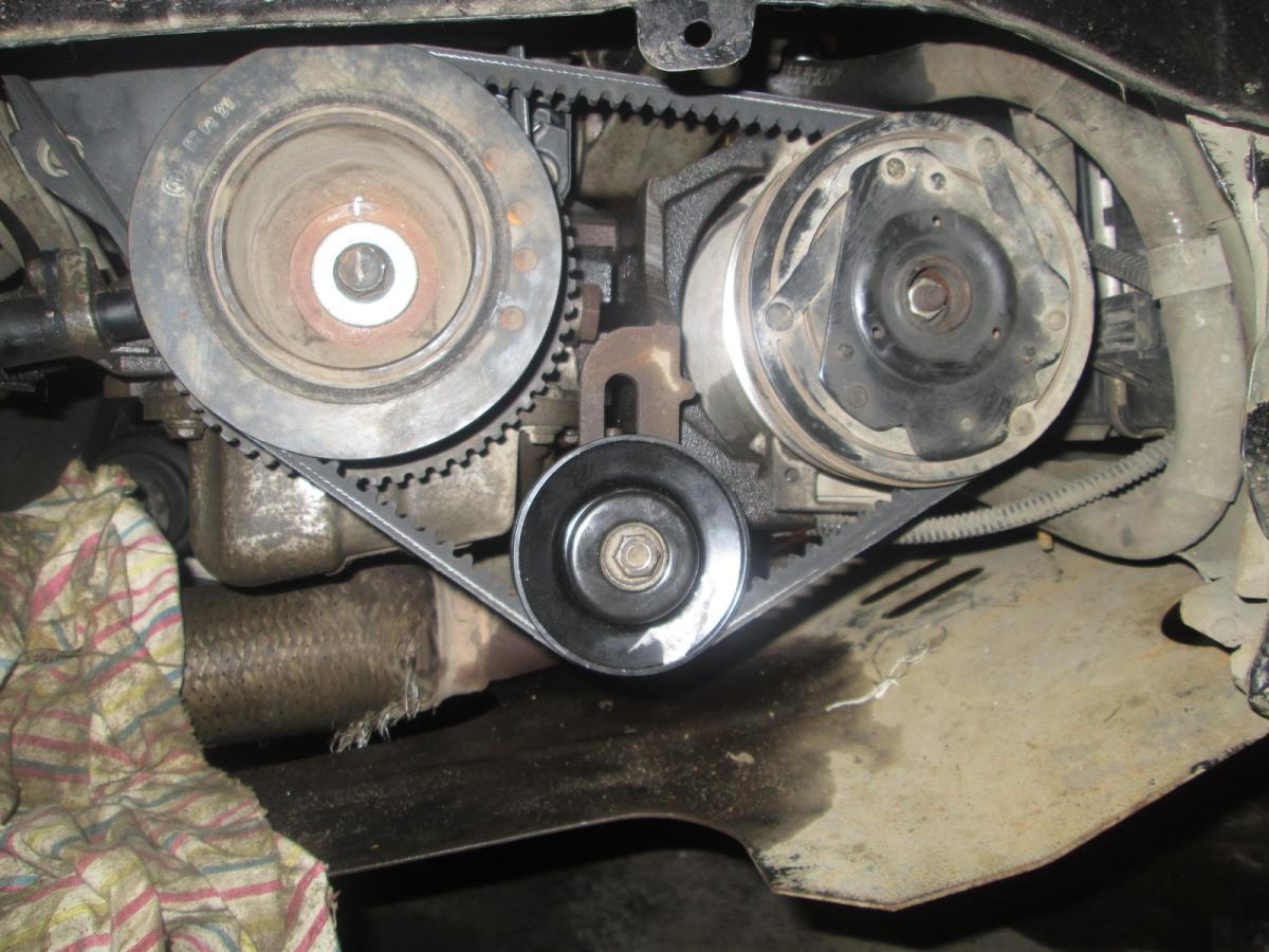

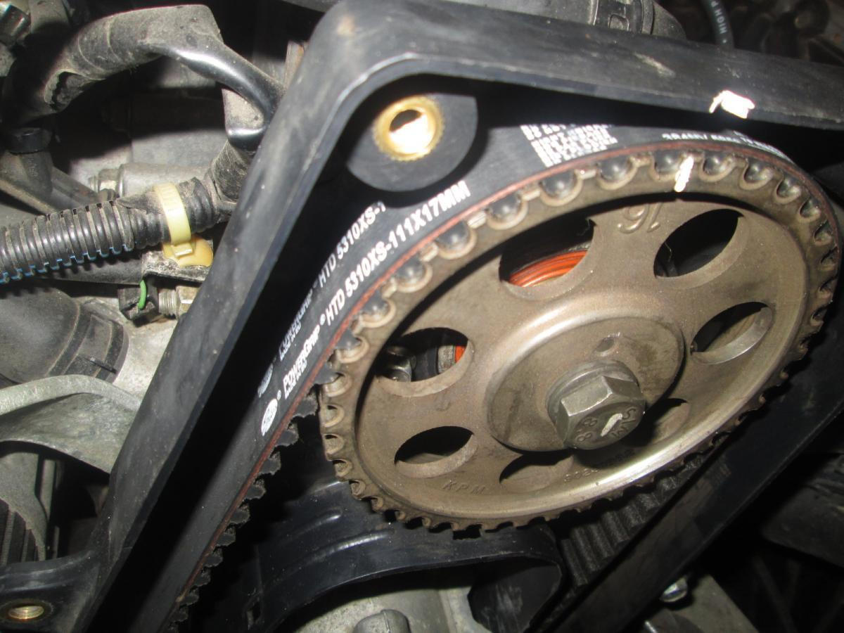

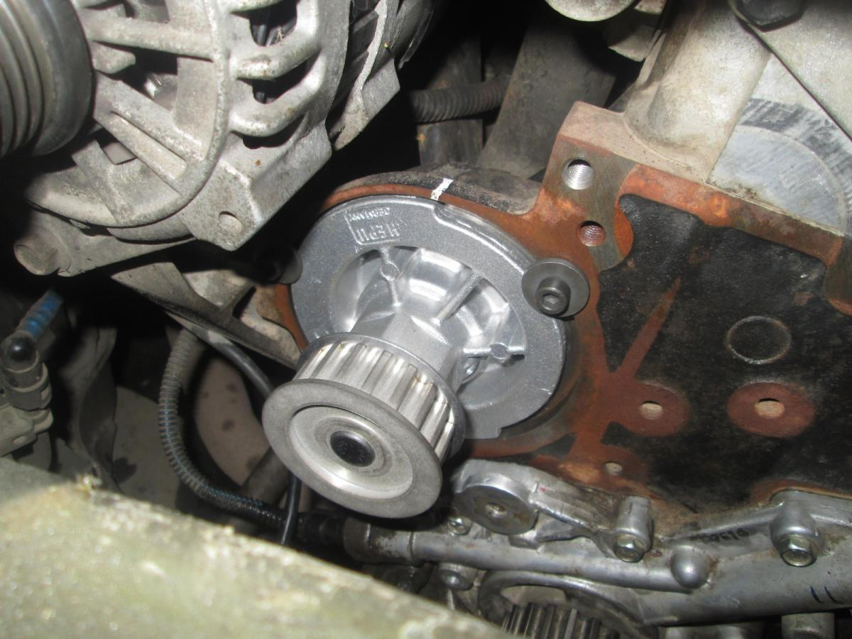

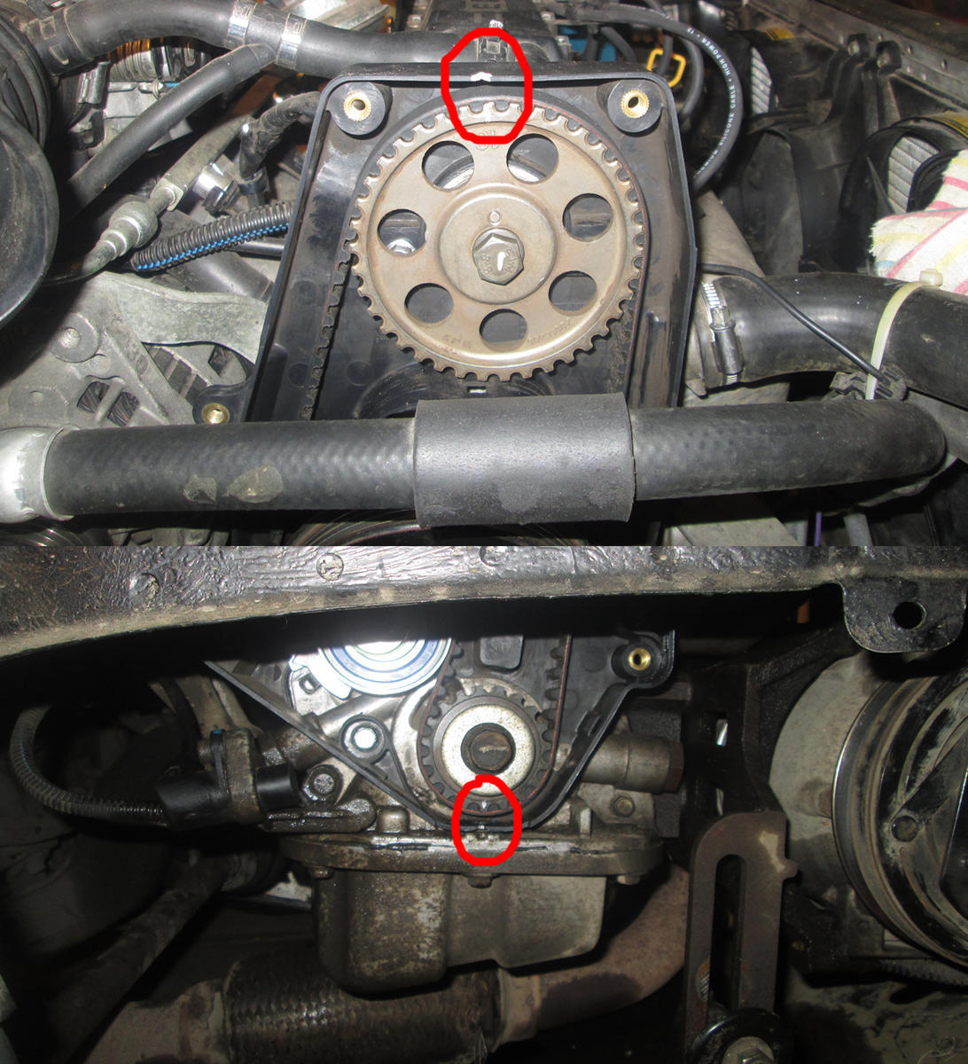

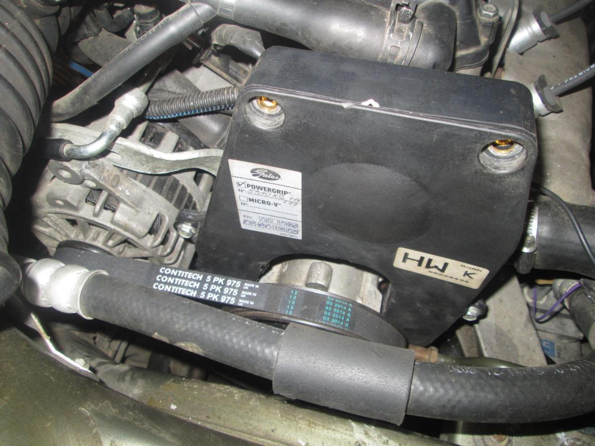

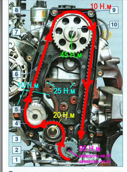

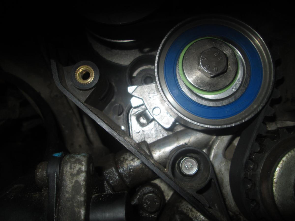

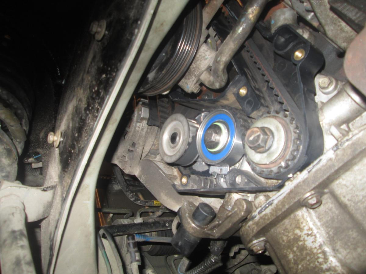

Заменил ГРМ..писанины много. На драйве расписано в 3 частях, но решил написать свой мануал по замене в одном файле PDF. Скачать можно с моего облака https://cloud.mail.ru/public/f62c1e94c1a5/%D0%97%D0%B0%D0%BC%D0%B5%D0%BD%D0%B0%20%D1%83%D0%B7%D0%BB%D0%B0%20%D0%93%D0%A0%D0%9C%20lanos%201.5%208V%20%D1%81%20%D0%93%D0%A3%D0%A0.pdf
post-63156-0-33258500-1422050069_thumb.jpost-63156-0-90248700-1422050070_thumb.jpost-63156-0-35224200-1422050072_thumb.jpost-63156-0-32120200-1422050073_thumb.jpost-63156-0-50428800-1422050074_thumb.jpost-63156-0-32120200-1422050073_thumb.jpost-63156-0-84451300-1422050113.jpgpost-63156-0-67599900-1422050115_thumb.j
post-63156-0-62371700-1422050075_thumb.j

Молодец! Более доходчиво не расскажешь. Я насос ГУР не снимаю. Открутил болты, отодвинул и все!

Ремінь в сторону блока двигуна не сповзає? Це часта і поширена проблема
нет...как поставил так и крутиться. Ничего не сползает
Опа!Я думав,що це тiльки в мене була така "засада"!Пiсля замiни ременя ГРМ(Gates),ролика та помпи почав сповзати в сторону блоку...Вилiкувалося шляхом замiни шестерень РВ та КВ.Встановив GM.
ну у меня пробег 76 тыс км, шестерни РВ и КВ родные GM, Ремень чуть к блоку - так поставил.
