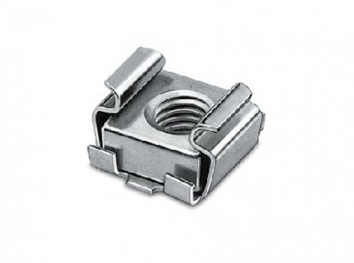

благодарю за ответы. Глухарь это что то типа резьбовой заклепки или гайки вот такого типа?

"Глухарь" - обычно квадратная гайка, лежащая полусвободно в обойме в виде скобы. Немножко шевелится, но не проворачивается. Если резьба болта закисла или сорвана (заклинила), то болт проворачивает этот квадрат, он сминает/срывает удерживающую его скобу и имеем результат, при котором невозможно выкрутить болт. Задача усложняется наличием ковра.

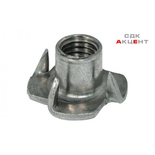

Понял о чем вы. А если  снять пластик порогов, задний диван, отвернуть ковер по максимуму  и каким то зубилом или еще чем подлезь туда и прижать как то гайку от проворачиванья и попытаться выкрутить болт,  а дальше уже  взять купить такую гайку большим размером, и рассверлить дырку под нее в кузове, потом просто прикрутить сиденье и все. Тогда и без сварки можно будет обойтись. как вам такой вариант?
Просто  крепление сидения немного приподнимается если его оттянуть, т.е. можно предположить что при некоторой сноровке туда можно подлезть зубилом, ключом гаечным или тонкогубцами на крайняк и попытаться все же открутить болт а дальше действовать по месту
П.С. гайка как я понял вот такая
Ну, типа такого, ток эта обойма приварена внутри кронштейна. Его и при снятой сидушке курочить не камильфо, так тут ещё и ковёр с пластиком мешают.
1. Пожертвуй малым - срежь болт, всё равно придётся резать и варить.
2. Если провернуло глухарь, то кроме как приварить его к кронштейну и выкрутить остаток болта выхода нет (либо вырезать/надрезать и отогнуть обойму и вытащить остаток болта с гайкой). Никаким инструментом типа зажим не удержишь. Болт с завода стоит на гермете от откручивания. В любом случае кронштейн, внутри которого стоит этот глухарь, надо надрезать для доступа к телу.
