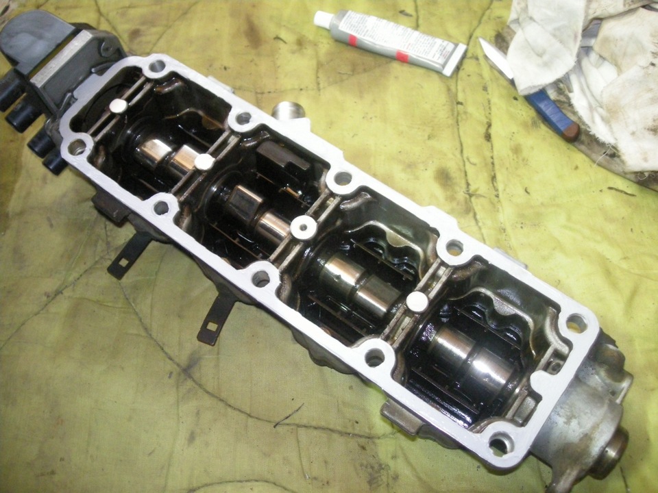

Для того, щоб замінити гідрокомпенсатори треба зняти лише постіль розпредвала, але для цього треба зняти ремінь ГРМ і відкрутити болти самої головки в результаті чого прокладка під головкою може порушитись, і тут 50 на 50 проб'є прокладка чи ні.
Якщо будете робить на СТО швидше за все вони не погодяться робити це без заміни прокладки ГБЦ.
https://lanos.com.ua/topic/87999-podskazhitemozhet-kto-menyal-gidriki-bez-snyatiya-golovy/#findComment-1931400
Я слышал что для замены гидриков снимать постельне нужно.
https://lanos.com.ua/topic/87999-podskazhitemozhet-kto-menyal-gidriki-bez-snyatiya-golovy/#findComment-1931401
Розпредвал давить на рокери які одним кінцем впираються на клапан іншим на гідрокомпенсатор.
Гідрокомпенсатор виймаються тільки в гору, і без зняття роспредвала вийняти їх неможливо.

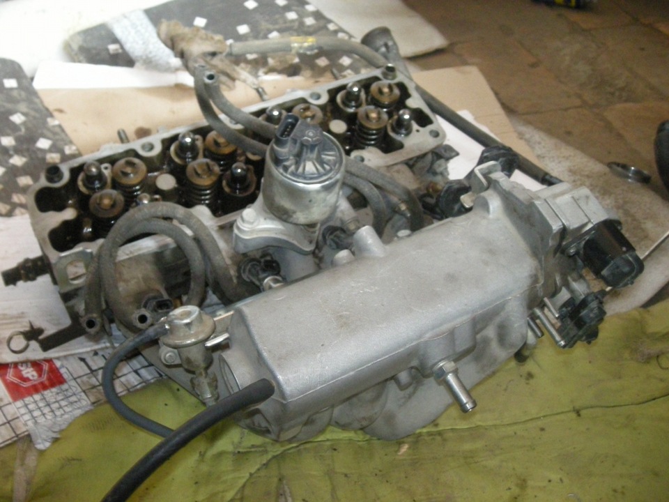

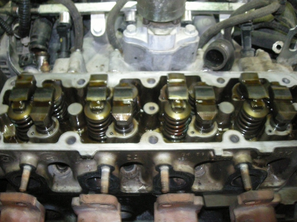

Фото заміни прокладки ГБЦ

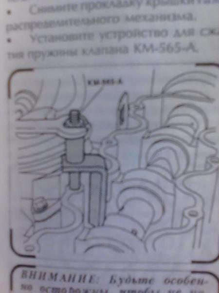

post-29949-0-01696300-1421595877.jpgэто приспособление KM-565а.

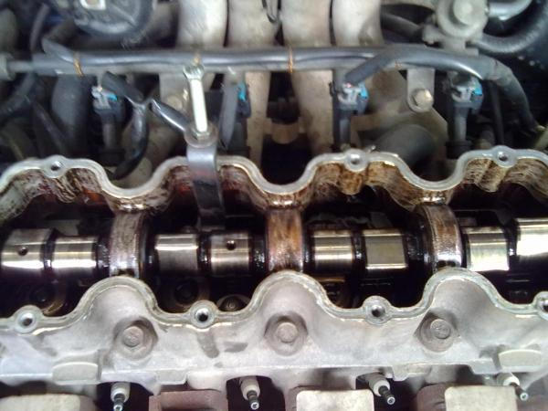

Я менял и гидрики и распредвал без снятия головы.Всё там нормально делается.Гидрики брал 4 ажуса и 4 феби,качество и нормальная цена.Оригинальные стоили на 50% дороже. Приспособление для нажима клапанов делал сам.
