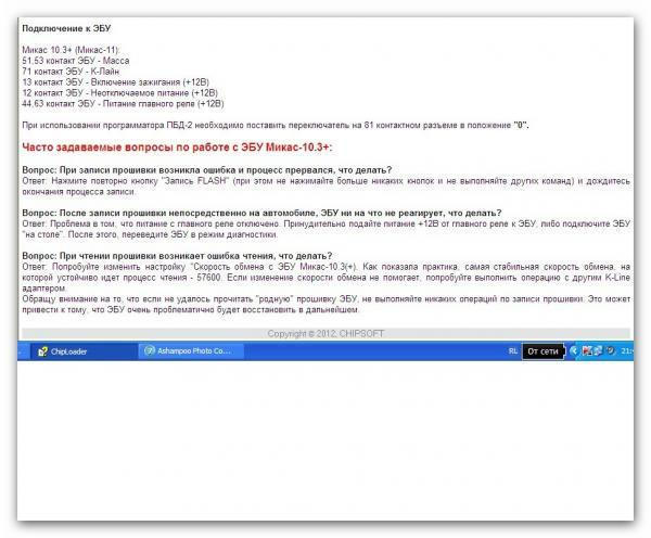

Вам уже все разжевали http://www.auto-bk.ru/forum/topic/57152/
