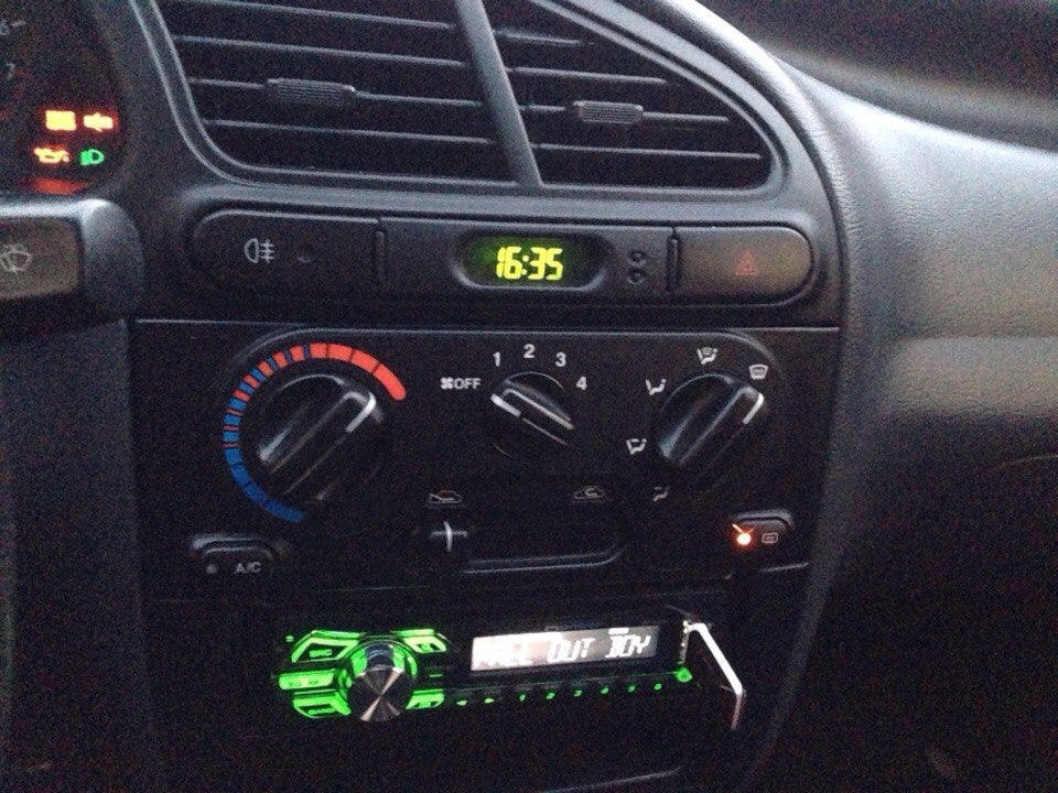

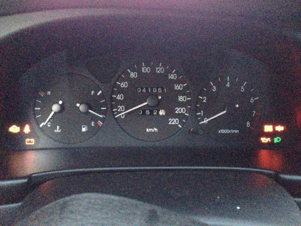

Совсем недавно ехал по трассе, все нормально, и тут бац - без звуков, дыма и т.п. пропала подсветка на приборах , когда включаешь габариты, ближний-дальний свет. Фото прикрепил снизу к теме, но что самое примечательное - никак не могу найти причины, перерыл все предохранители, вроде бы все в норме, хотя могу ошибаться ибо мороз на улице лютый и пальцев жалко, поэтому проверял на скорую руку.
Единственное что - постоянно перегорает предохранитель на левую фару, на габаритах, уже достало их покупать, думал что предохранители какие-то унылые, но после третьего сгоревшего подряд понял, что не в них дело. А на ближнем и дальнем обе фары работают на ура. Может это как-то связано друг с другом?
Может кто-то что-то подскажет, а то после 6-и - 7-и вечера езда становится экстремальной - спидометра и тахометра для меня не существует  :hehe:
P.S. Еще 1 момент - все лампочки при этом работают, на фото видно что ближний включен, но подсветки нет :(

Всё правильно. Перегорает предохранитель Ef13 в блоке предохранителей под капотом. Он стоит на подсветку левой фары, левого заднего габарита и подсветки приборки и климата. Нужно искать где короткое замыкание в этой цепи. Если стоит розетка фаркопа, то нужно смотреть провода на неё. Бывает проблема в лампочке заднего габарита.
