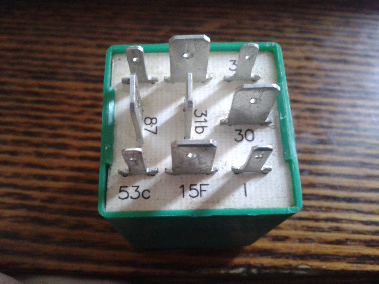

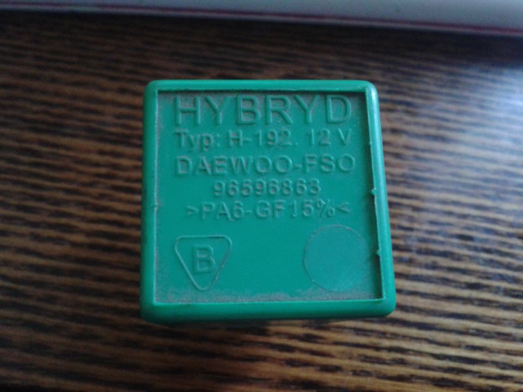

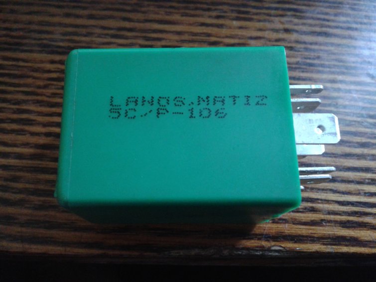

где расплавилось так и не обнаружил,релюшку нашел неисправную она зеленого цвета
https://lanos.com.ua/topic/87774-snyal-akum-ne-glusha-avtomobil-i-postavil-drugoy/#findComment-1923988
это реле дворников и зптф
https://lanos.com.ua/topic/87774-snyal-akum-ne-glusha-avtomobil-i-postavil-drugoy/#findComment-1923993
повороты тоже я так понимаю к нему отношение имеют?
https://lanos.com.ua/topic/87774-snyal-akum-ne-glusha-avtomobil-i-postavil-drugoy/#findComment-1924301
Задние ПротивоТуманные Фонари... скорее всего.
https://lanos.com.ua/topic/87774-snyal-akum-ne-glusha-avtomobil-i-postavil-drugoy/#findComment-1924303
а че когда поворот включаю она торохтит без остановки?
https://lanos.com.ua/topic/87774-snyal-akum-ne-glusha-avtomobil-i-postavil-drugoy/#findComment-1924306
ищи рядом реле поворотов маленькое на три вывода. зптф - задние противотуманки.
https://lanos.com.ua/topic/87774-snyal-akum-ne-glusha-avtomobil-i-postavil-drugoy/#findComment-1924308
я то вижу что их два стоит вместе рядом но релюшка именно эта глюки такие дает что дворники работают без остановки и повороты не работают ее вынимаю все нормально дворники останавливаются а повороты перестают трещать
