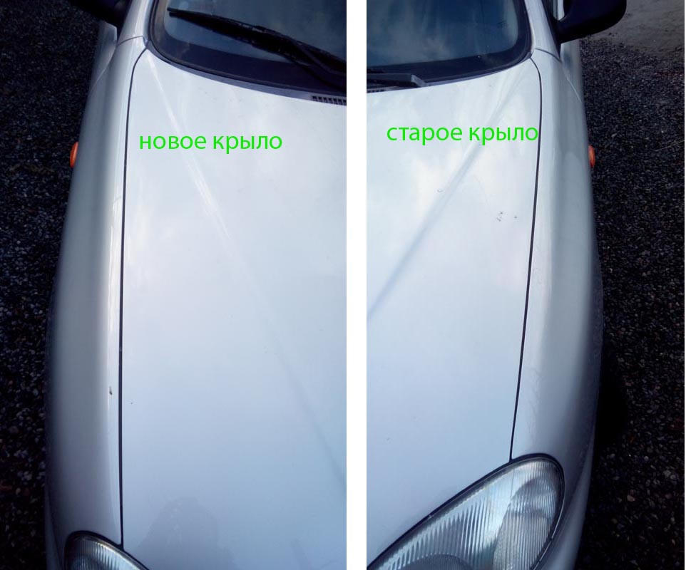

1) в цвет не попали. а перекрасили весь перед;

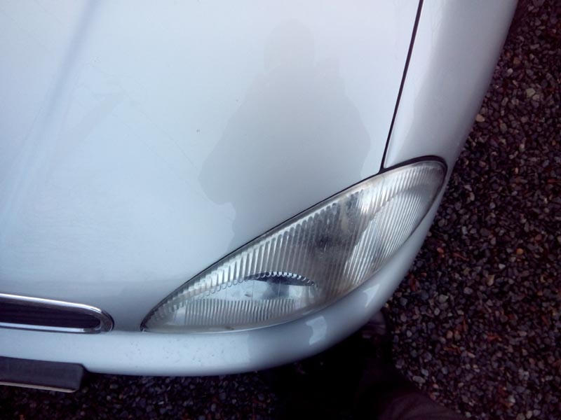

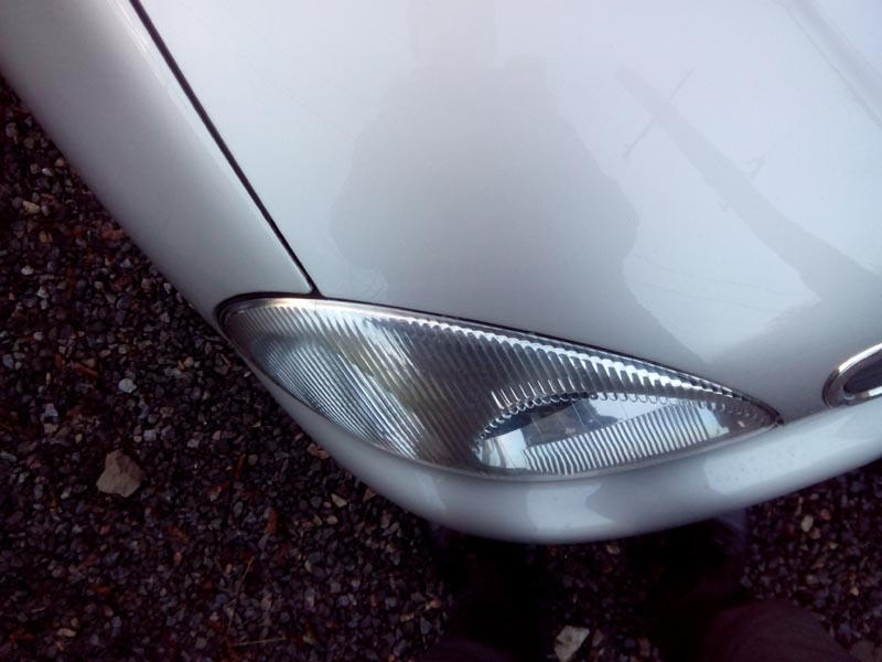

2) переднюю панель посадили низко, в итоге капот при открывании еле подпрыгивает, в закрытом состоянии он от нажатии рукой в районе замка проседает на резинках, а концевик вообще не достает до капота и сигнализация сообщает всегда что он открыт. Плюс ко всему фары немного криво стоят и бравые слесаря под их крепления напихали шайб, дабы компенсировать все неточности.

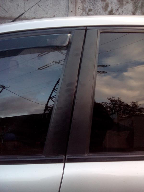

3) появился зазор между рамкой водительской двери и задней дверью.

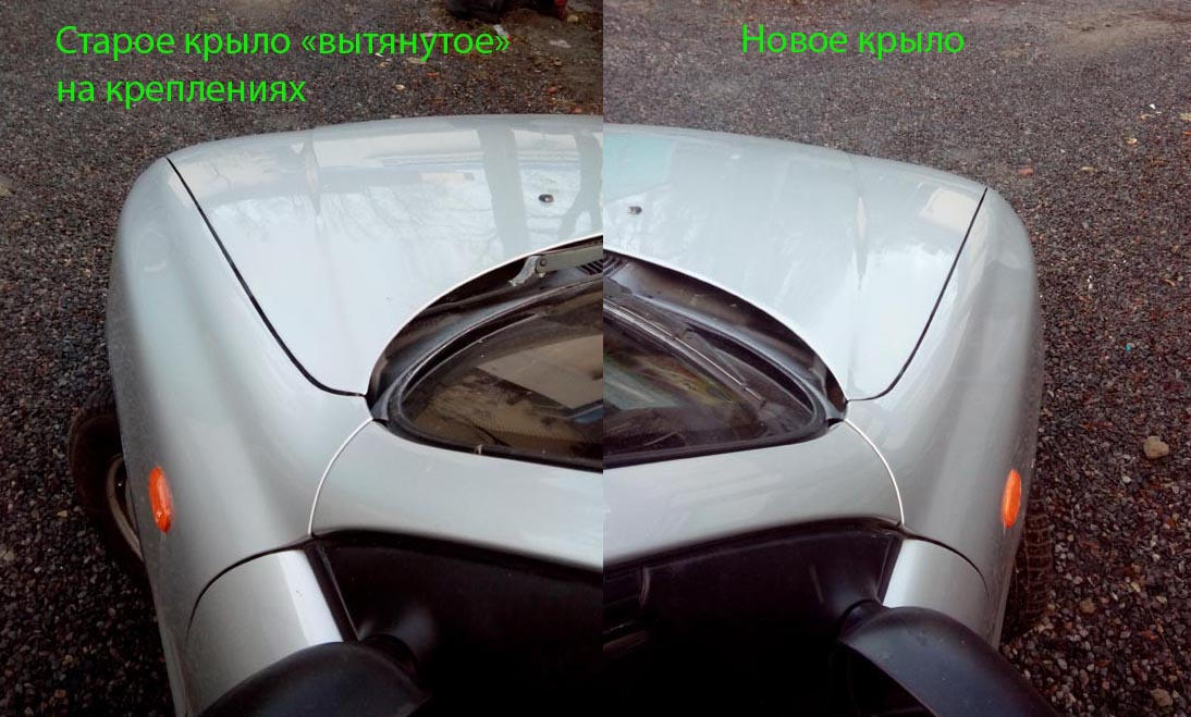

4) между родным крылом и капотом зазор неровный - дугообразный. при ударе в угол машины и смещению лонжеронов крыло тоже потянуло на креплениях и оно потеряло геометрию. При мне слеларя упирались в него руками и рогами и затягивали крепления, чтобы зафиксировать зазор. Но я не исключаю тот вариант, что металл находится в напряжении и со временем крепления немного отпустятся и зазар вернется на свой прежний дугообразный формат.

Вопрос в том что лучше от них попросить переделать? Как минимум пусть переваривают переднюю панель правильно и перекрашивают всё в тон. Плюс хочу чтобы сами поменяли родное крыло на новое ровное. Вель крыло я купил за 376 грн, а за ремонт родных они взяли 280 грн за каждое, при том что ржавое крыло было толко потянуто при ударе, а визуальных повреждений небыло. Хоть и говорили что уже успели отрихтовать его - но рихтовать там небыло что.

1) за счет каких косяков капот возле лобового окна стоит правильно, судя по границам и зазорам, и при этом на фары налазит он?

3) доставит еще проблем родное крыло, которое потянулось при ударе и сейчас на болтах зажато для выравнивания зазора или лучше поменять его?

какой косяк на втором фото?
https://lanos.com.ua/topic/87768-analiz-kachestva-remonta-kuzova-na-sto-i-chto-trebovat-ot-nih-peredelat/#findComment-1923020
между рамками дверей зазор к верху увеличивается. на фото к сожалению плохо видно, через зазор видно и стойку и уплотнитель задней двери. с правой стороны зазор ровный, поменьше и ничего не видно через него
