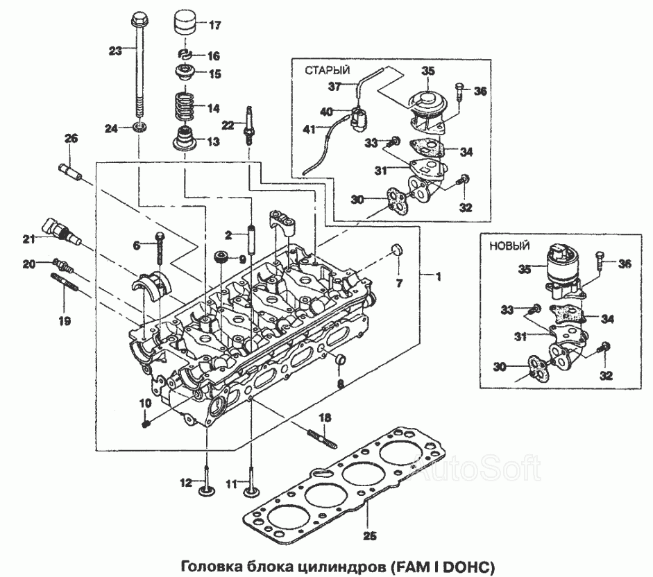

https://lanos.com.ua/topic/87753-nakrylsya-datchik-vklyucheniya-ventilyatora/#findComment-1922769
Прочитай внимательно 2-е предложение 2 поста - датчика на ланосе 2 шт: под катушкой - на указатель, сзади под впуском справа (поз.21) по ходу авто  - на мозги (и, соотв, вентиляторы).
https://lanos.com.ua/topic/87753-nakrylsya-datchik-vklyucheniya-ventilyatora/#findComment-1922847
Упс, невнимательно читал. Спасибо!
