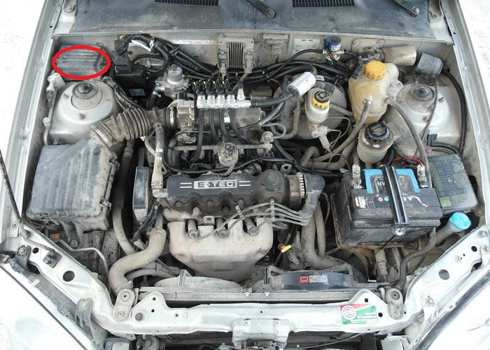

Вопрос проще не куда,но я задолбался рыть интернет и листать книгу.Что за коробочка в левом верхнем углу(если смотреть на авто спереди)под капотом?Выделил на фото красным.Почему у меня её нет?

в ней провода соединенны, типа вилки и розетки. А какого года машина?

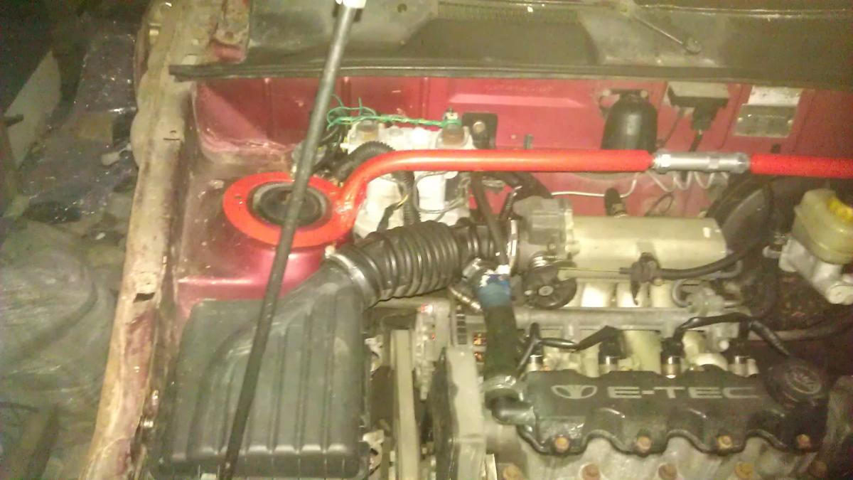

На фото мой авто.Я не первый владелец.

Это крышка главного реле. Проводка к нему подводится через гофру в салон и далее на эбу.

под этой крышкой находятся разъемы с104-с106 и главное реле(релюха возможно не у всех здесь, у меня есть)

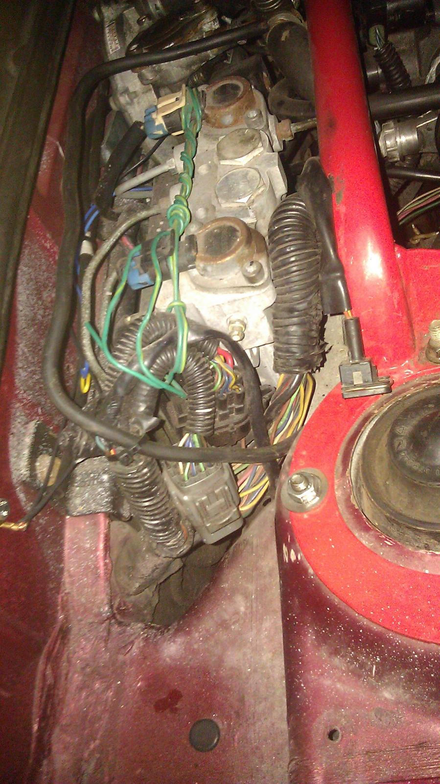

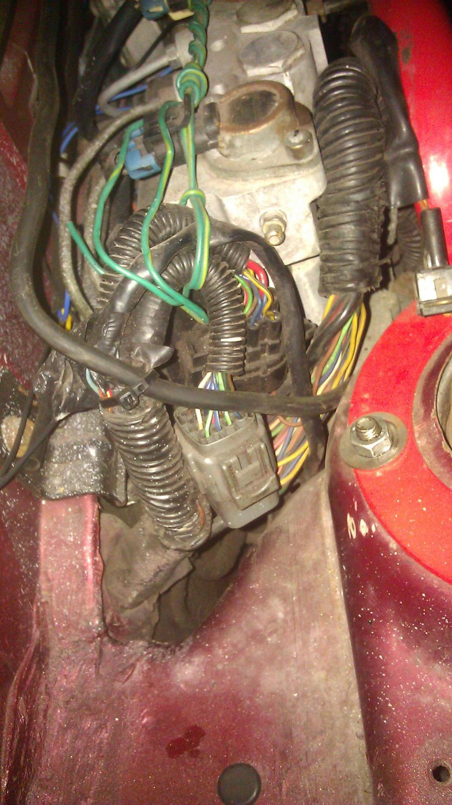

Получается что там не полноценная коробочка а крышечка на метал.каркасе?Вот что у меня:Бардак одним словом.И ещё не маловажный вопрос:Когда фоткал то увидел что откинут разьём от кислородного  датчика тот что в гофру.Что бы это могло значить?По ходу проверил свечи:черный бархатистый нагар-переобогащённая смесь.Вывод:чем дальше влез тем...лучше бы не лез,но терь спокою не будет.

у меня тоже свечи в саже. тоже отключал датчик температуры который в гофре. не помогло.
как-то глянул на параметры датчика температуры по бк и увидел что он выдает -40, -30, -20 летом :)
отключил его, сразу заорелась лампочка чек енджин. покатался так, но свечи так и продолжили покрываться сажей.
что-то у вас там непонятно провода скручены как. сколько разъемов?

это не коробочка а крышка, она крепится двумя защелками и болтиком к металлической планке. что-то на фотке я не вижу её.
https://lanos.com.ua/topic/87733-chto-za-korobochka/#findComment-1922736
Получается что там не полноценная коробочка а крышечка на метал.каркасе?.....
Да.
