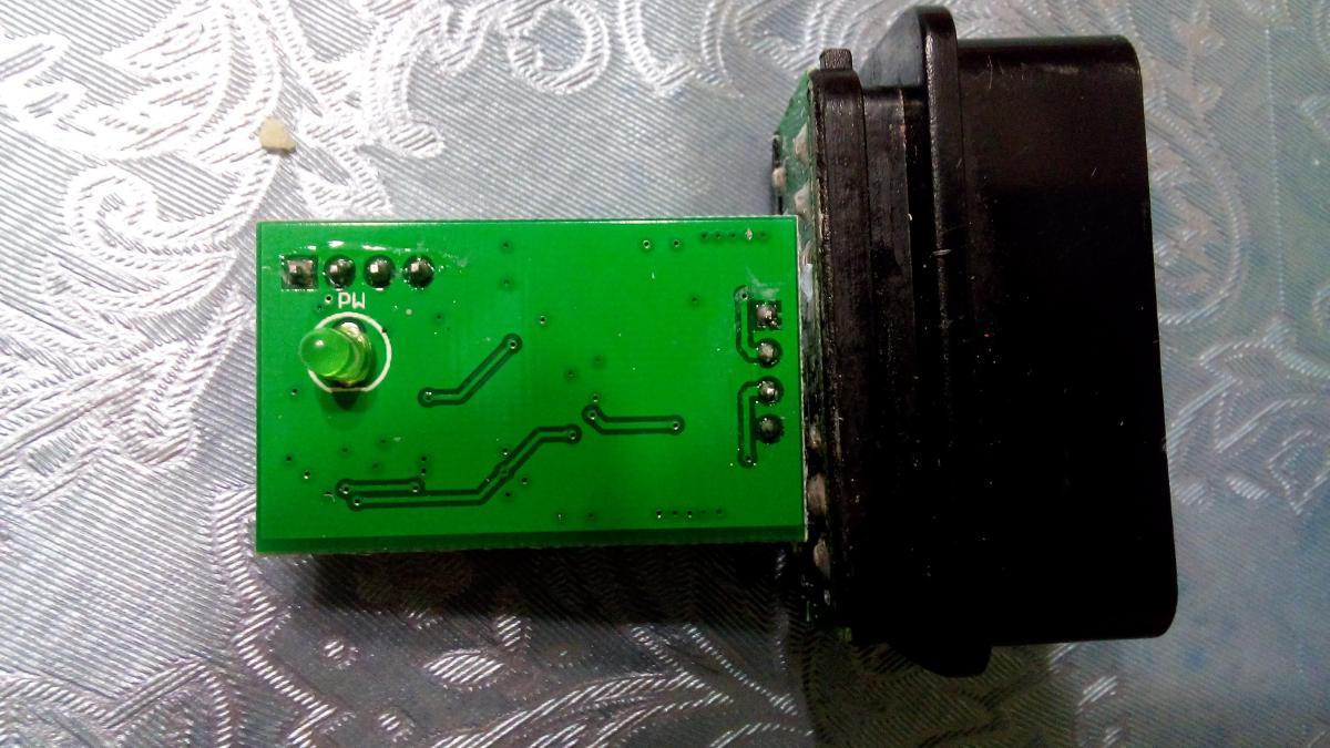

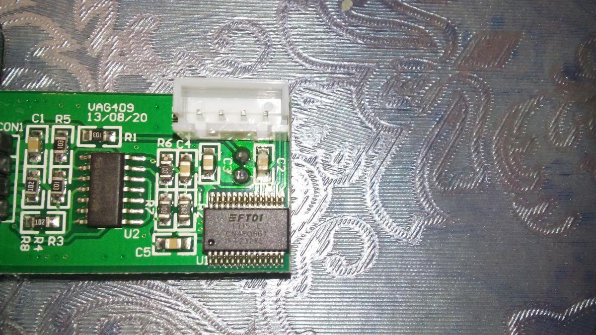

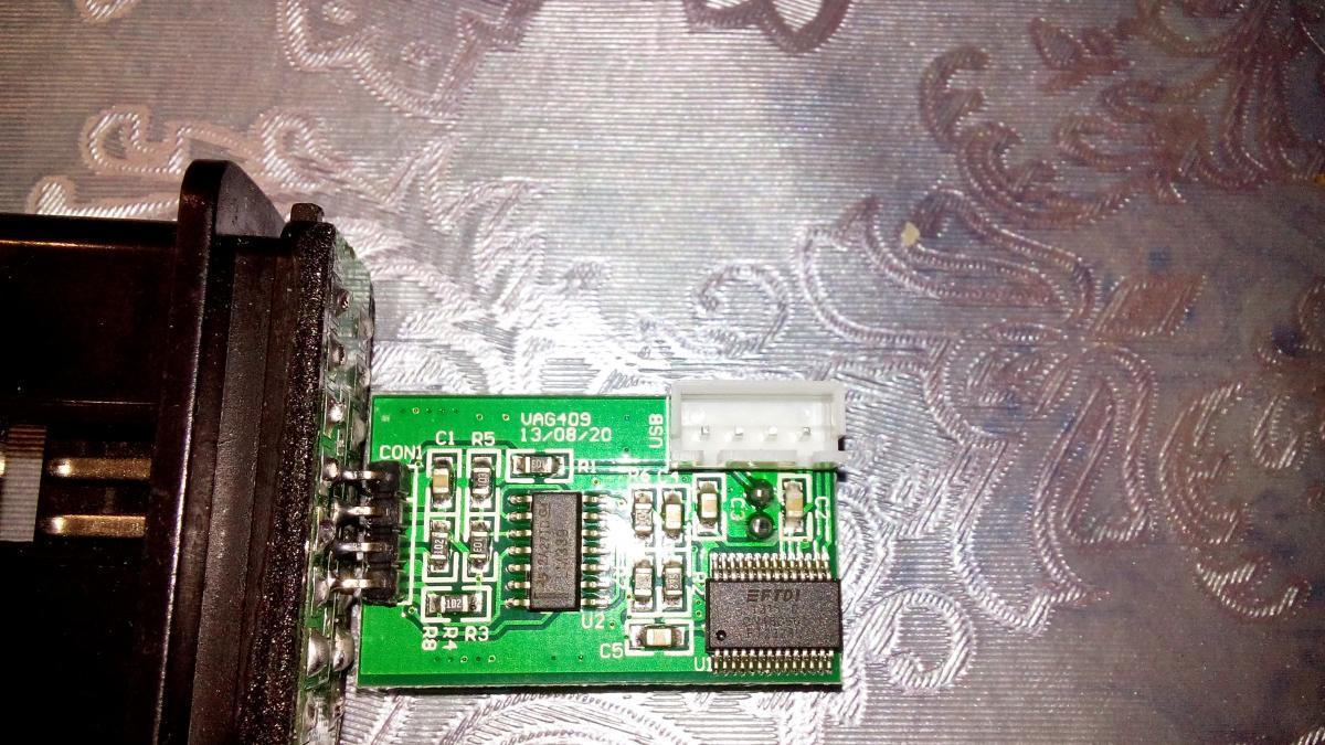

Вот фото
купите новый кабель....
Та я тоже думаю дешевле купить за 100 грн.

Исходя из начинки, могу предположить что был таки излом провода или КЗ в виду чего вышла из строя FTDI это как раз и есть преобразователь USB  то ttl
Был бы ты в киеве я бы посомтрел - а так - реально дешевле купить новый шнур!
Хотя - вот чисто для узбагоения души - я бы к плате подрубил УСБ кабель - другой и протестил! :)
Вы кстати кабель звонили?
