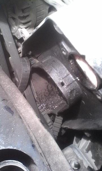

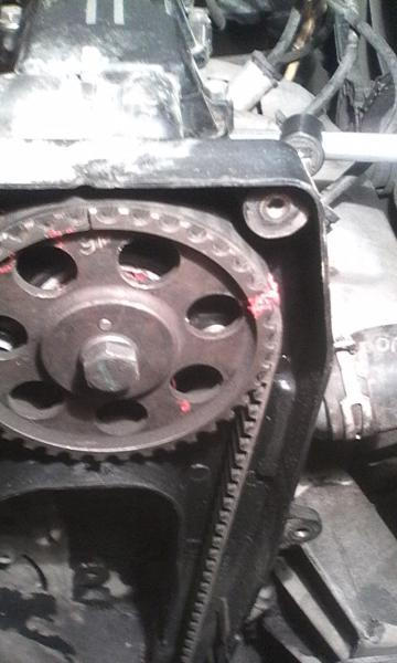

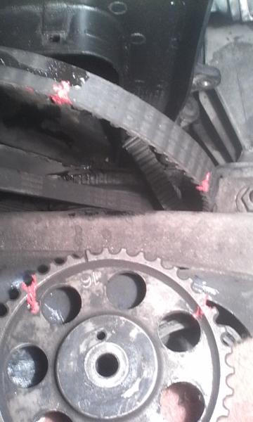

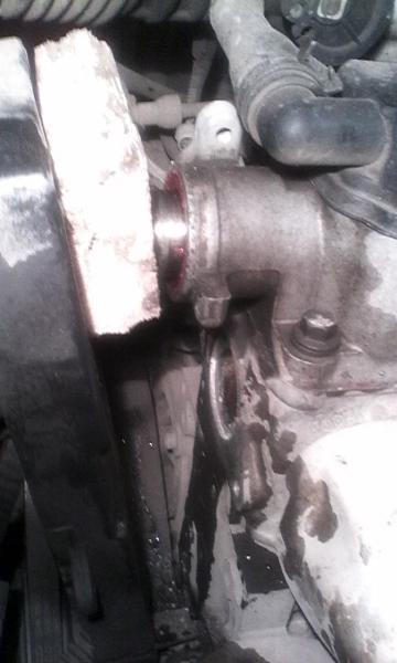

Антефриз сливал патрубком который идёт от радиатора до термостата(обрезал 2л.бутылку отсоединил патрубок и в бутылку вылялось грам 100,тогда выдуваем через расш.бачок ртом но резкими "хлопками" воздуха слилось 3.5л а этого достаточно)потом отжал болт на роспредвале и потом выставил метки на ГРМ и сделал для сибя метки герметиком для того чтоб не выставлять повторно метки тогда снял верх.шестерню грм потом открутил пласт.защиту грм и отогнул ещё и этого было достаточно для замены термостата
При сборки поставил шестерню ГРМ а потом надел ремень по своих метках но начинать надевать надо от радиатора потомушто натяжной ролик освободился и если с его стороны начать надевать то прокрутится коленвал.
