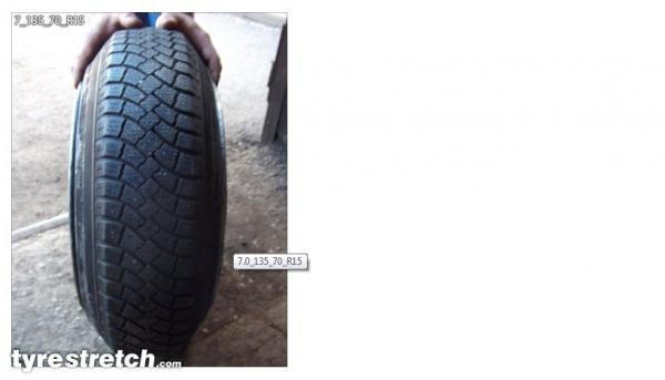

пффф, так это ж целое направление, даже сайтов полно типа http://www.tyrestretch.com/
155 на 7J
155 на 9J
155 на 7J
155 на 9J
Бред...на диски 7J переважно беруть і ставлять резину 195,205 мінімум 185...Менше ще ніколи не брали..Не бачив я такого чуда...
155 на 7J
155 на 9J
 Это просто какой-то "тюнинг прикол" (кому-то нравится ставить  узкую резину на широкий диск с какими -то доработками) - но мне кажется что если просто одеть на обычный диск 7 обычную резину 155 она них..на давление держать не будет.
А вопрос, кстати, про резину шире диска - тут как раз возможны повреждения выступающей боковины резины о обод диска...ИМХО

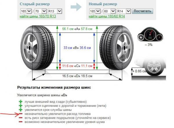

Я понимаю так, что велика вероятность пробить колесо ободом диска, если влетаешь в яму, а расход топлива увеличился? На 1,4 и так не маленький в городском цикле.
https://lanos.com.ua/topic/87581-rezina-18565r14-na-lityh-diskah-45j14ch-et-39/#findComment-1917736
При увеличении ширины резины расход полюбому увеличевается (закономерно)
Вот так примерно
post-80130-0-05497100-1418808197_thumb.j
https://lanos.com.ua/topic/87581-rezina-18565r14-na-lityh-diskah-45j14ch-et-39/#findComment-1917739
