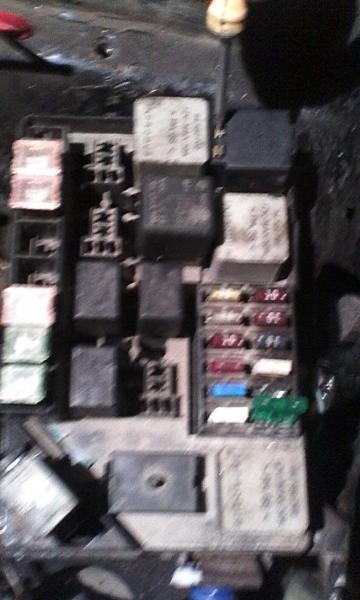

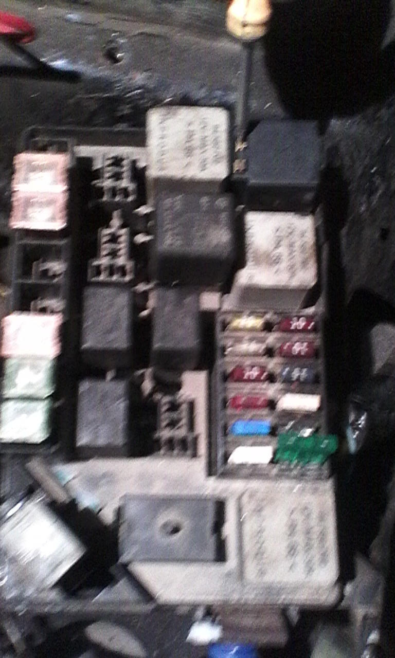

Только что закончили переделку света поставили 2 реле и розгрузили переключатель света. Итог понравился свет стал ярче. Фото отчёт не делал так как это не "новшество"

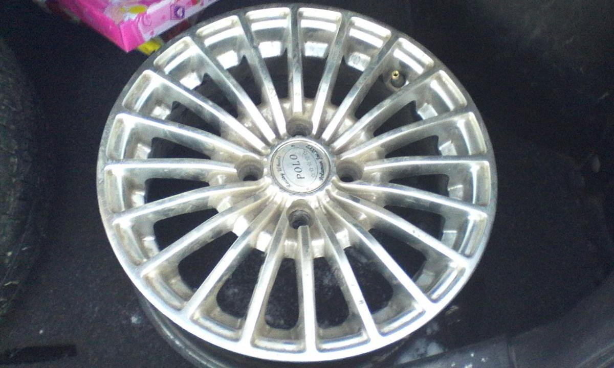

Подарок род ёлку
Вітаю!! На вигляд не погані, хто виробник?
https://lanos.com.ua/topic/87576-lanos-15-temno-siniy-polyakbaza/#findComment-1923792
С новым годом!
Кто изготовитель не знаю розмер 14. Купил за 2000(с росрочкой в 2 месяца) думаю норм. Они можно сказать в идеали(есть очень мелкие сколы).

post-80407-0-79042300-1424085716_thumb.j поставил реле на свет в блок предохранителей.
