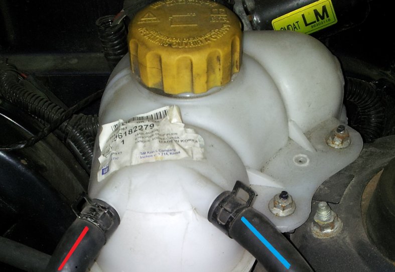

Что заметил:
На прогретой машине, патрубок с синей полосой холодный, а с красной горячий
Так должно быть или нет?

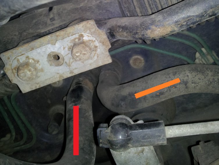

И второй, патрубки идущие к радиатору отопителя
С красной полосой горячий, а с оранжевой полосой теплый, но временами горячий
Я прикинул что мог засорится радиатор отопителя. Как проверить?

По первой картинке - так и должно быть."Красный" патрубок - обратка подогрева дроселя, "синий" - с радиатора системы ОЖ. По второй картинке - "красный" это подводящий патрубок к радиатору отопителя, "желтый" - выход из радиатора. На прогретой машине оба патрубка должны быть одинаковой температуры. Если включить вентилятор отопителя на 3-4 положение, то через минуту "желтый" патрубок должен стать ощутимее холоднее на ощупь. А это значит, что идет отбор тепла от радиатора отпителя.

Т.е. если я верно понял, если машина прогрета, и вентилятор отключить вообще, то выходящий патрубок тоже должен быть горячим если все ок?

Так точно. Они должны быть одинаковой температуры. Но скажу сразу, этим замером про "забитость" или чистоту радиатора отопителя не определить. У меня были одинакой температуры, а когда снял радиатор и расковырял, ужаснулся от увиденного. Замена радиатора помогла. Не промывайте никакой химией или Пепси-колами систему, до одного места. Проверено на собственном опыте.

Систему точно промывать ничем не буду, а то потом потечь где угодно может. Я думал загнать кому то в гараж, и промыть только сам радиатор отопителя, не снимая его.

Я тоже делал такую процедуру. Снимал патрубки с отопителя и под давлением ганял горячий раствор воды+ лимонной кислоты в разных направлениях. Ноль на массу.Замена радиатора отопителя решила проблему. Попробуте промыть, может у Вас получится.

Схема очистки радиатора отопителя расписана была на росийском форуме. После снятия старого радиатора я попробовал этот метод - да, чисто стало как не знаю где. Но радиатор нужно снимать. Заливается внуть раствор воды и лимонной кислоты, помещается в большую кастрюлю и на огонь. После часа кипения только наступает результат. Соты чистейшие.

Думаю стоит попробовать без снятия, а то у меня в расширительном бачке, какой то мелкий осадок плавает, хотя антифриз менял в мае, когда делали ГБЦ, а перед этим промыл систему водой и заменил антифриз в ноябре прошлого года.

Не соглашусь в той части, что поможет только кипячение. На мой взгляд важным является адекватная концентрация к-ты (10%) и тогда за 1-2 часа отъест всё что надо и не надо, соты будут как новые. Что б не повторяться, подробней писал тут - http://lanos.com.ua/topic/60032-promyvka-sistemy-ohlazhdeniya/page-6
Соглашусь с тем, что таким образом без снятия конечно трудно промыть, нужно как-то залить радиатор печки (полносью, без возд.пробок), выдержать время, можно погонять этот-же раствор (были на форуме примеры с вёдрами и помпой),  а потом промывать. Подмешивание воды всё сводит на нет.
По теме. Распознать забитость можно подув в неё со снятыми патрубками. Очень субъективно, но заподозрить можно.
