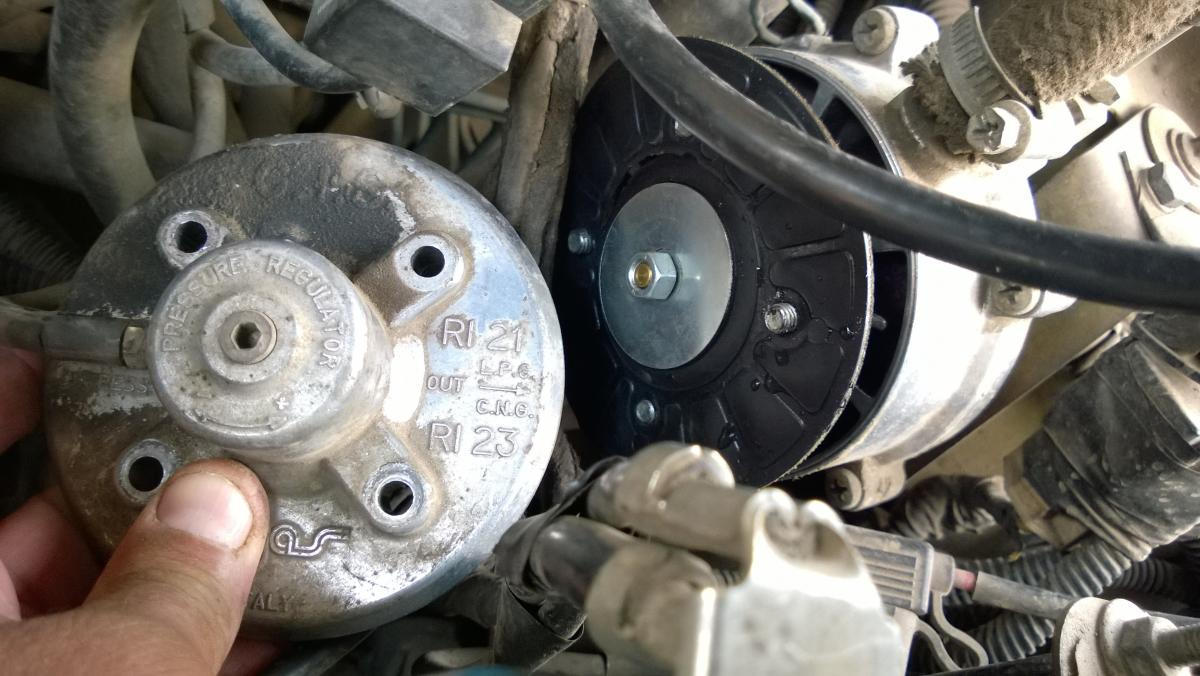

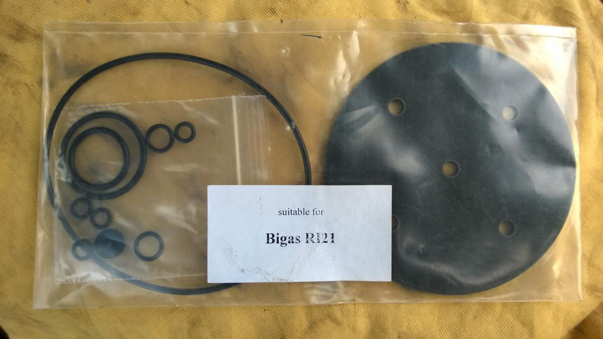

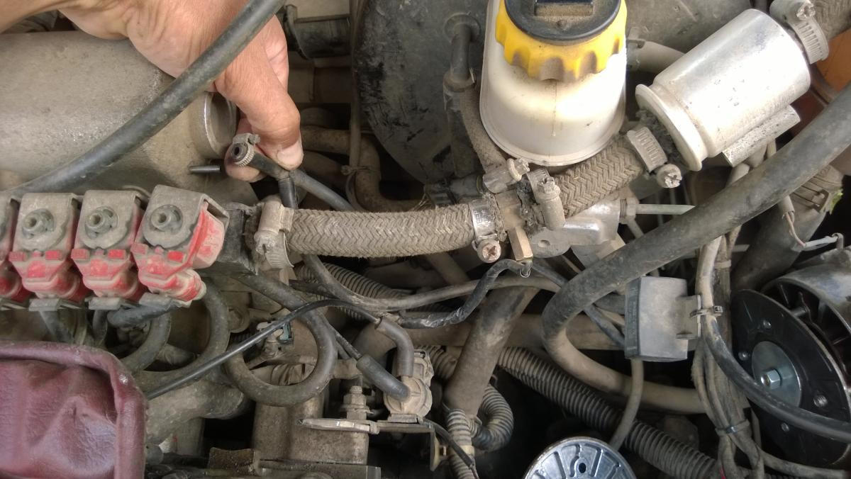

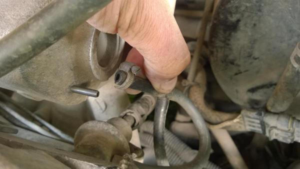

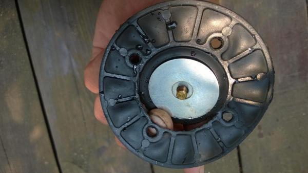

У газовщиков сразу рассказываю всю свою горькую историю , а он мне сходу : так у тебя же прокладка в редукторе лопнула ! Я аж офигел от скорости диагностики . Я сначала не поверил ему . Он сдёргивает тонкую резиновую трубочку с впускного коллектора , а с трубочки шипит газ (на фото) ! Получается , что когда машину заглушишь , газ наполнял потихоньку впускной коллектор и получалась переобогащённая смесь и пока не откроешь дроссельную заслонку , нажав на газ , то не заведёшь . Говорю мастерам : меняйте прокладку , а у них в наличии её не было , пришлось заказывать и долго ждать , т.к. не у всех их поставщиков она была (редуктор Бигас , диафрагма RI21). Попытки найти на рынке или в интернете не увенчались успехом , все мне хотели впарить новый редуктор , но почему я должен платить за то , что у них нет необходимой запчасти ? Короче говоря , приехала эта мембрана через 2 недели . Забрал её со склада , подхожу к мастерам , говорю : поменяйте . А они : Ой , а мы так заняты , что даже не знаем когда сможем . Бери говорит и сам поменяй , открути там винтики , а внутри гайку и всё будет ОК . Что делать ? Еду на дачу , всё раскручиваю , вынимаю мембрану , а она в хлам разорванная ! Поставил новую , завожу , бОмба , всё заводится отлично ! Я аж не поверил своим глазам ! НО ... это ещё не всё . Слышу ... шипит что то , опять разбираю редуктор , а там всё ОК . Поливаю с шланга , нашел потрескавшийся шланг от редуктора , поменял , ну думаю теперь всё ОК . Нифига ! Дальше пеной кисточкой промазываю весь газопровод и нахожу , что впускная трубка в редуктор протравливает на входе . Поджим не помог . Поехал к газовщикам , они тоже не с первого раза подобрали медное колечко (попалась китайская меньшего диаметра) . Ну я уже радуюсь , типа ну уже всё хорошо ... а нифига ... опять стало вонять газом . Открываю капот ... уже другая резиновая шланга начала травить . Я разозлился и поменял ВСЕ шланги и ... уже третий месяц (тьфу три раза) у меня всё хорошо . А когда я ставил газ , то мастер мне говорил , что газовые шланги надо менять каждые 2 года . Не послушал я его , поменял через 7 лет . Кстати , шланги которые мне поставили установщики я выбросил , т.к. они надувалить как тенисный мячик . Поставил от жигуля с вакуума тормозов , прослужили долго :) .

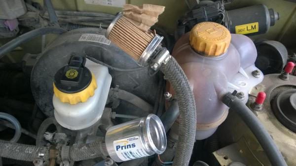

Моя машина взорвалась ! Выхожу , сработала сигнализация , слышу воняет , открываю капот ... а там разорвавшийся фильтр ! Не покупайте на заправках БРСМ эти леваки .
