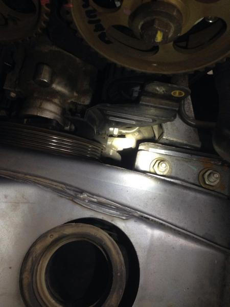

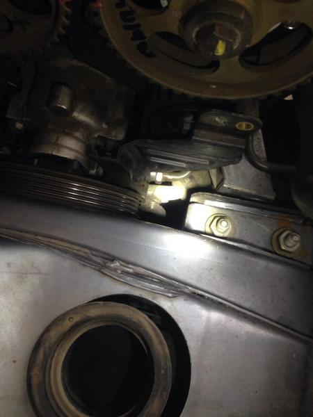

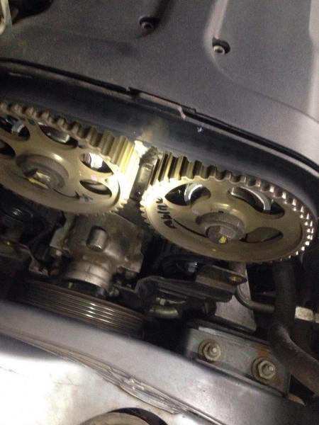

5. Кроме того, машина едет тупее и появились странные дергания машины при разгоне в первые секунды после нажатия на газ.  До ремонта тоже этого не было. Как связано? Предположили, что неправильно ГРМ установили, не по меткам. Повторно приехали на СТО, мастер снял кожух ремня ГРМ, вроде метки на месте (см. фото вложение).

по фотографиям ничего не ясно.

5. На фотках не чего не видно, машина дергаеся на прогретом двигателе? Если метки смещены хотябы на 1зуб , как с запуском двигателя? что-то изменилось? Вы должны были это заметить.
