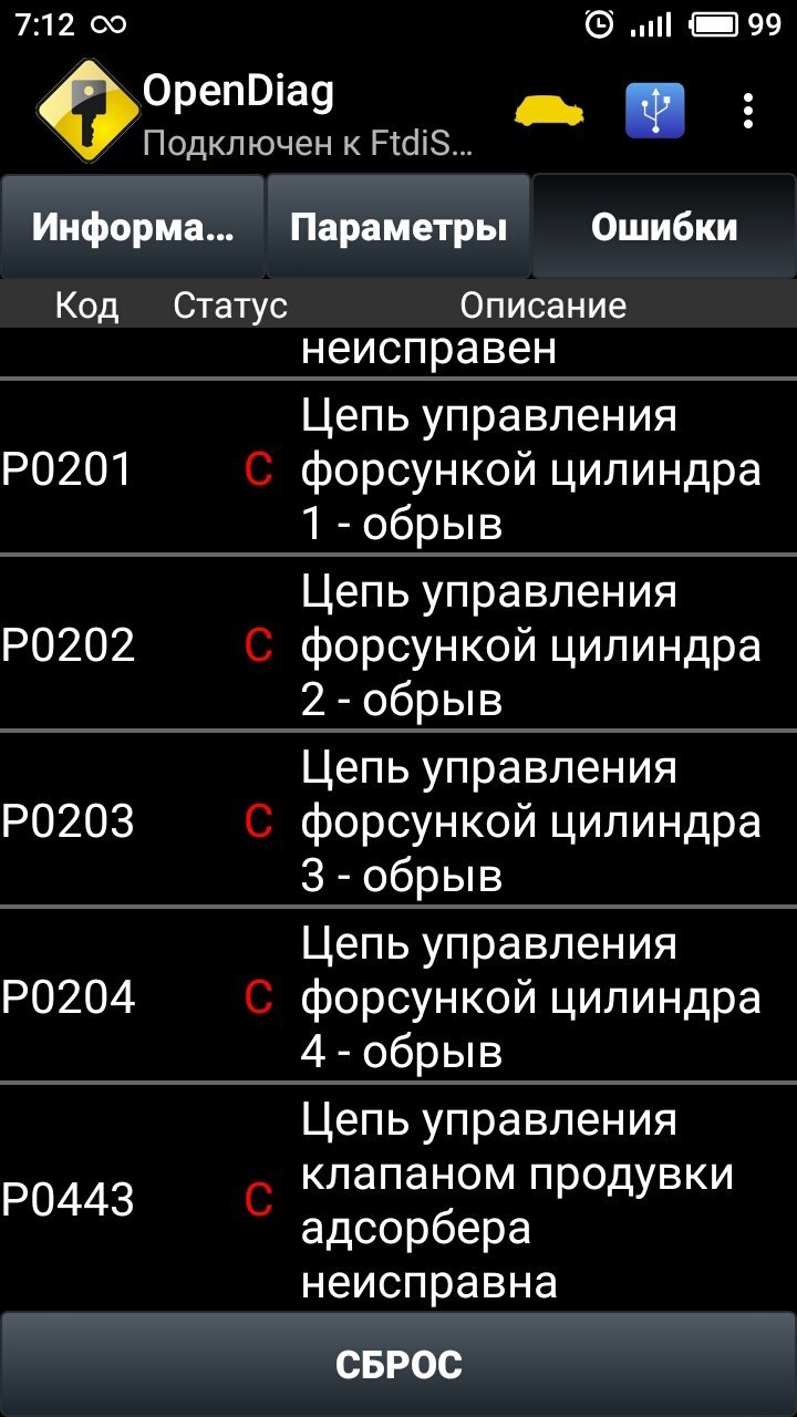

Может кому пригодиться, речь будет о заз версии (см. профиль)Симптомы, обычно на холодную, причём иногда не проявлялось, маслает стартер вхолостую, по диагностике после этого сохранённые ошибки по абсорберу, нагревателям обеих лямбд, по всем форсункам и зажиганию. Оказалось сгнило главное реле, которое зазовцы засунули в ту коробочку, под которой заботливо предусмотрено тех. отверстие, что всё гавнище с правого колеса летело прямиком туда. Реле заменил, отверстие закрыл.
https://lanos.com.ua/topic/87270-dvigatel-15-ploho-zavoditsya-na-holodnuyu/#findComment-2231256
