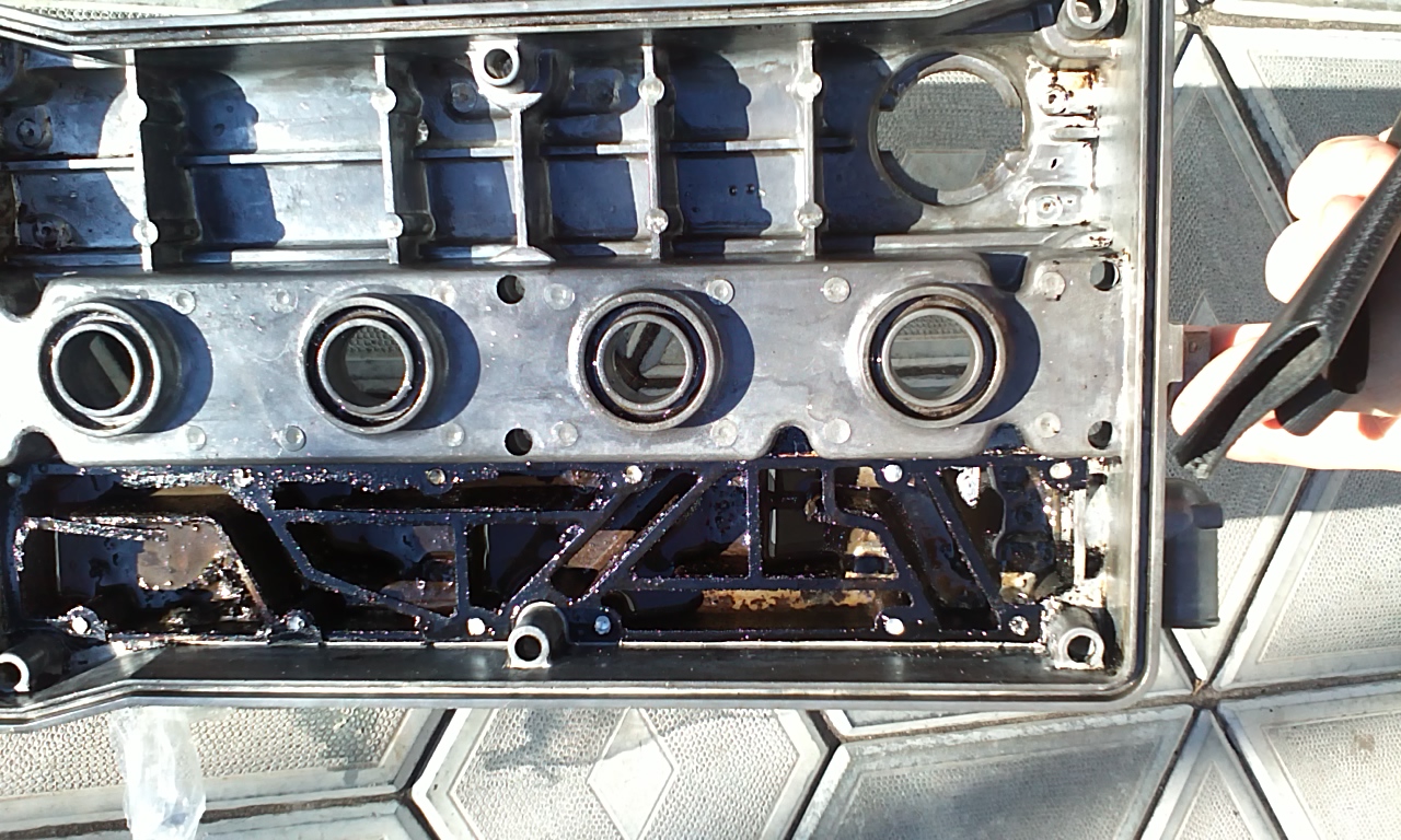

Короче, не вынесла душа поэта.. Встречайте - полная разборка клапанной крышки. Крышка была вымыта кархером и химией, но залезть в скрытые полости не получалось. Было решено разобрать крышку, и вымыть полностью.
высверлив заклепки обнаружил под накладкой лабиринт забитый какой

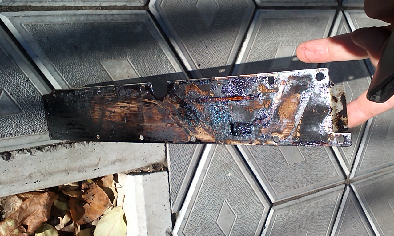

вид накладки с обратной стороны, после того как соскреб с неё масляный нагар. Дальше идет в дело бытовая химия и кархер. Результат налицо.
С края лабиринта масло отделялось в виде прокладки

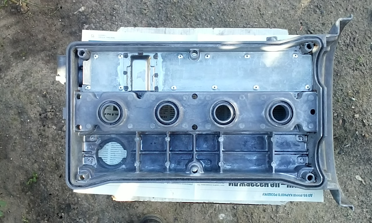

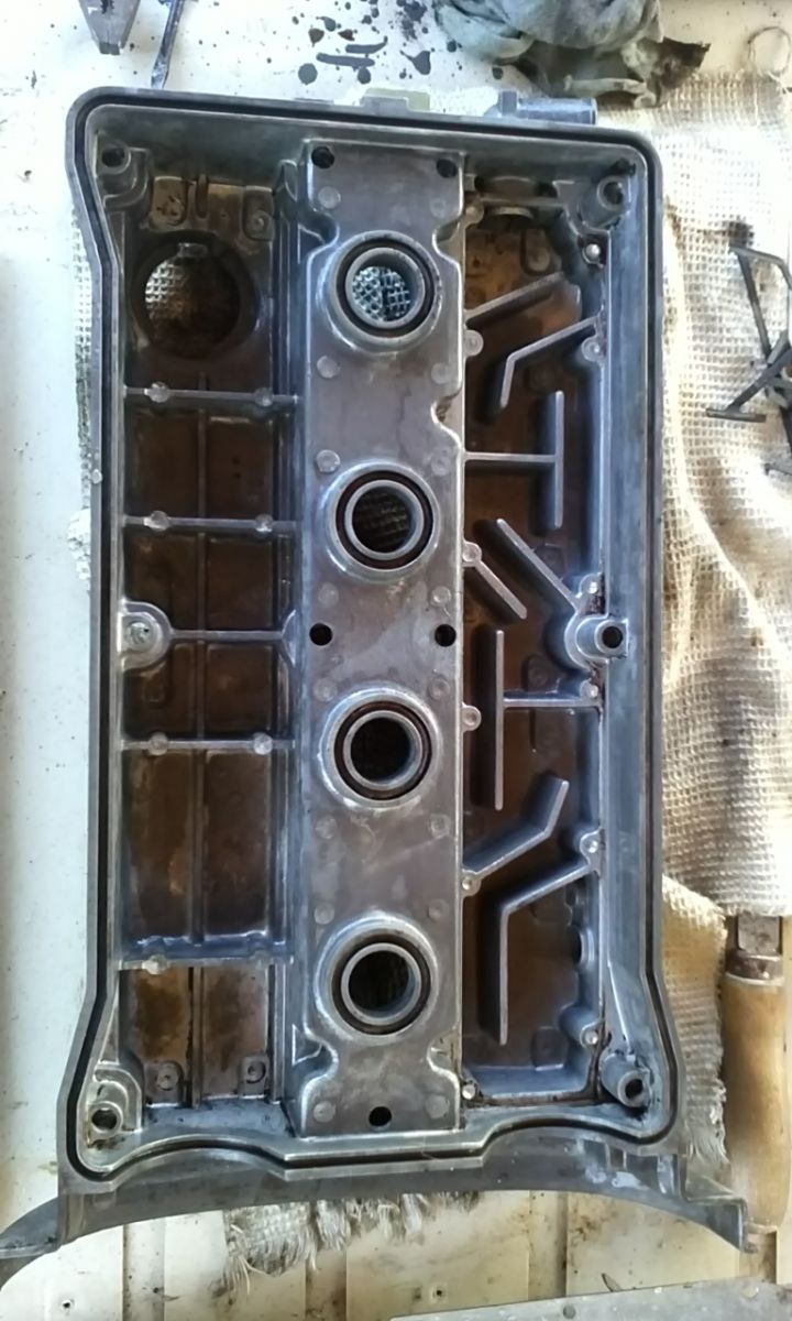

после мойки собираем крышку.
посадил её на заклепки в старые места, предварительно аккуратно высверлив их сверлом-5мм. Заклепки-4мм, клепал пистолетом. Держится хорошо. Времени потратил пару часов. Результатом доволен.
