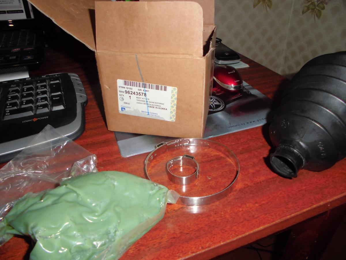

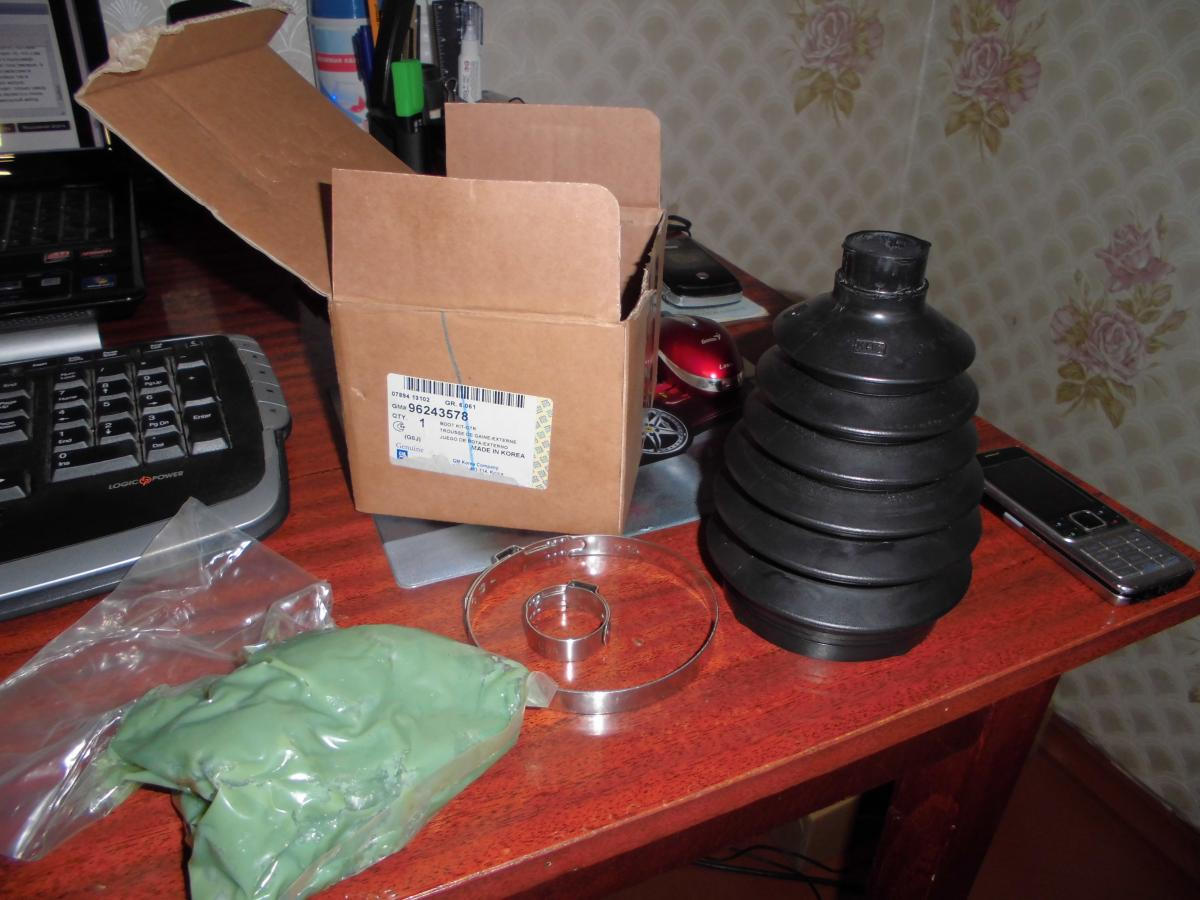

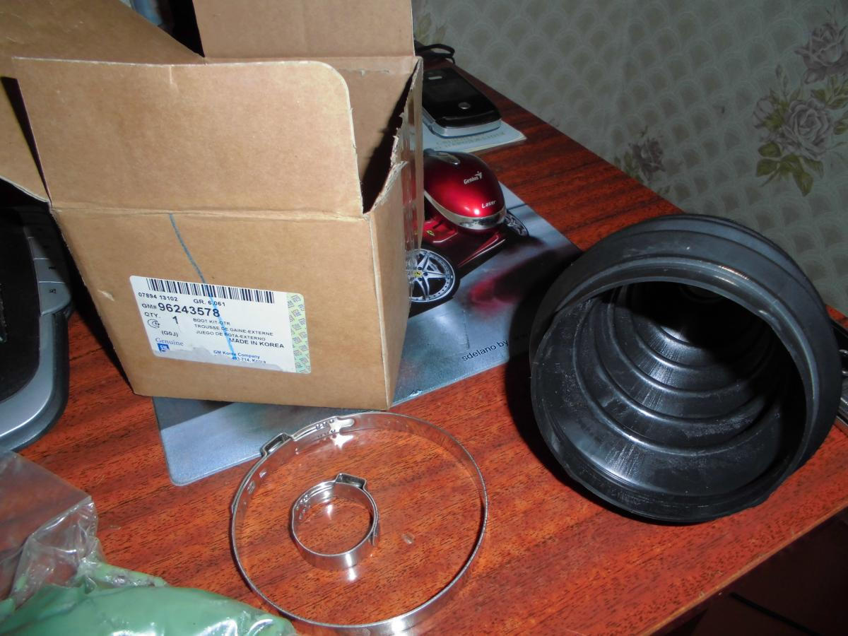

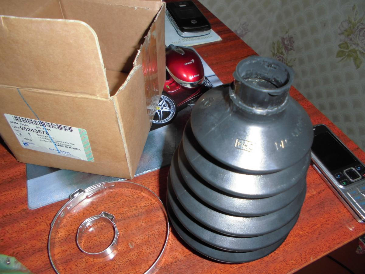

Скажу вам так, пильник ви взяли за дорого трошки.. Я б на вашому місті взяв поліуретановий, він у два рази дешевший..
Стосовно гайок, то їх треба брати у магазинах у себе в місті, тобто берете два види і одразу домовляєтесь з продавцем, що одну гайку вернете..

Пильник ШРКШ на фото і єсть поліуролітановий, просто на фото не розпізнати, але виробництва GM, для мене це принципово, тому що такий пильник виробляється по особливій технології в заводських умовах з суміші гуми та поліуролетану які роблять такий пильник надійним, виносливим та довговічним в порівнянні з гумовим пильником. Всі остальні сумнівного виробника поліуролетанові та гумові пильники, я катигорічно ставити відмовляюсь, так як вони не довговічні і судячи по коментарям людей цього клубу, вони міняють пильники доволі часто по причині не якістного матеріалу з якого зроблені такі пильники. Отже судячи з викладеного і того, що заміна пильника зовнішнього ШРКШ доволі трудомісткий процес і те що скупий завжди плате двічі, я вирішив придбати пильник виробництва Дженерал Моторс. Стосовно ступічних гайок, то в магазині пропонують суцильний Китай, або і того хуже гайки українського виробника, а як правило такий товар не якісний, тому нерадиві власники авто тільки те і роблять що кожень день їздять в автомагазини і поліпшують добробут власників цих магазинів. Єсть чудове прислів"я: "Я не такий богатий, щоб купувати дешеві речі.

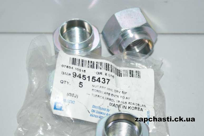

Гайки бывают двух видов- так? Посмотрели, какие у вас - определили код , заказали и купили. А то, что вам привезёт интернет магазин...может быть с того-же Китая.
https://lanos.com.ua/topic/87175-stupichnye-gayki-perednih-podshipnikov-lanos/#findComment-1905311
Гайка подшипника передней ступици Ланос 1,5 производства GM имеет каталожный номер 94515437 и размер указан 20х1,5  А гайка подшипника передней ступици Ланос 1,5 производства ОЕ так называемого "Польского образца" имеет каталожный номер 90105309 и размер указан 20х1. Фото прилагается. Первое фото ступичная гайка переднего подшипника производства GM. Второе фото ступичнач гайка переднего подшипника производства ОЕ "Польского образца"

Неделю назад менял ступичные подшипники гайки тоже поставил новые. В магазине сказал что лань 1.5 дали польские гайки, стали как родные.
https://lanos.com.ua/topic/87175-stupichnye-gayki-perednih-podshipnikov-lanos/#findComment-1905316
У вас на машине какая (по внешнему виду) стоит, посмотреть сложно?

Я ещё не разбирал ступицу и хотелось  купить гайки заблаговременно и те что нужно, а не бегать по автомагазинам с грязными руками в поисках нужной гайки непосредственно при сборке ступици. С виду я смотрел на ту гайку что стоит сейчас на моём ланосе и скажу что она похожа на ту что я выложил на фото первой, тоесть производства GM. А как там далее я не знаю. Ведь ШРУСы бывают разные, в автомагазинах предлагают множество с разной резьбой и шлицевой частью. Вот и нехотелось бы при разборке попасть в просак и искать нужную гайкую
Отлично, тогда купите по коду 94515437 и не ошибетесь. Смотрел в каталоге на exist.ua для Авео, это одно и то-же.

Спасибо за совет! Я сегодня так и сделал, заказал себе ту гайку, точнее две гайки, которая больше напоминаем мне ту, что установлена на моём ланосе, а это производства GM каталожный номер 94515437 . Но меня терзают сомнения. Ведь мой Ланос польской сборки, а ступичная гайка польского образца корончатая и имеет каталожный номер 90105309 так выложено в интернет магазине. Получу, отпишусь.
