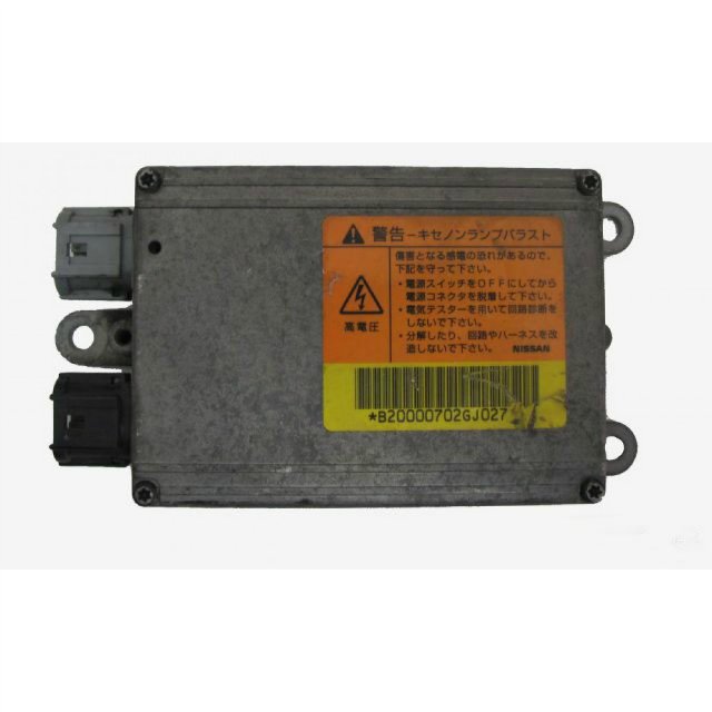

Всім привіт.Маю ось таку пару штатних блоків розпалювання з Ніссана.Як підключити сюди звичайну бі-ксенонову лампу Н4?Можна напряму від блоку чи використати штатну проводку?

Лампу подключать только от блока. Но блок не би-ксенон. Лампу запустит, а дальний/ближний менять не будет.

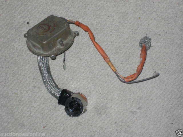

я в курсе что от блока,просто нужно разобраться в родной проводке..так как там идут три провода на лампу,а в обычной бишке -два.Вот в этом проблема.
для ближн-дальн потом возьмем реле)

я так понял,что родной провод(с той круглой штукой) можно исключать и подключать прямо от блока на лампу миную вышеупомянутую хреновину?)
