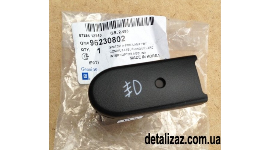

У меня от предыдущего хозяина машина досталась с отключенной кнопкой ПТФ (что возле часов).  Как она работает, если она без фиксации? Или может у кнопочки сломан механизм фиксации? как у вас  она работает?

У той кнопки электронная фиксация - действует только пока включено зажигание. Если зажигание выключить, то и кнопка автоматом выключится и больше сама не включится.
Включается только когда включено зажигание и ближний свет - одновременно.

Поставте нормальну кнопку біля коректора і буде вам щастя!

так и сделаю. Слышал, что есть такие же с фиксацией, хотел бы чтобы она по назначению работала, только маркировку её поискать надо,

Есть.
Ищи с аварийки и ставь на место нефиксируемой.
Но такое включение неверное. На порядок включения наружных световых приборов есть свой регламент.

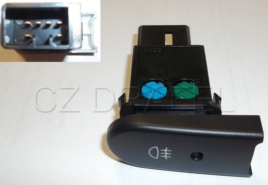

У меня такая кнопка с электронной фиксацией. То не работала, потом заработала. Сейчас снова не работает после того, как я в электронике поковырялся. После этого так же пропал свет в салоне. Причиной отсутствия света был неисправный предохранитель. Может быть и сейчас так? А есть где-то схема моего подключения?

Задался таким вопросом,у меня передние птф подключены вместе с задними на кнопку возле часов.
И включаются только с ближним светом,а я хочу что бы передние птф включались с габаритами.
Подскажите куда смотреть или к кому обратится чтобы переподлючили как я хочу.

http://lanos.com.ua/topic/9698-protivotumanki-na-otdelnoj-knopochke/page-1Однозначно отключать от той кнопки и вывести отдельную,

Там нет нечего сложного! Я делал вот так https://www.drive2.ru/l/5496741/
