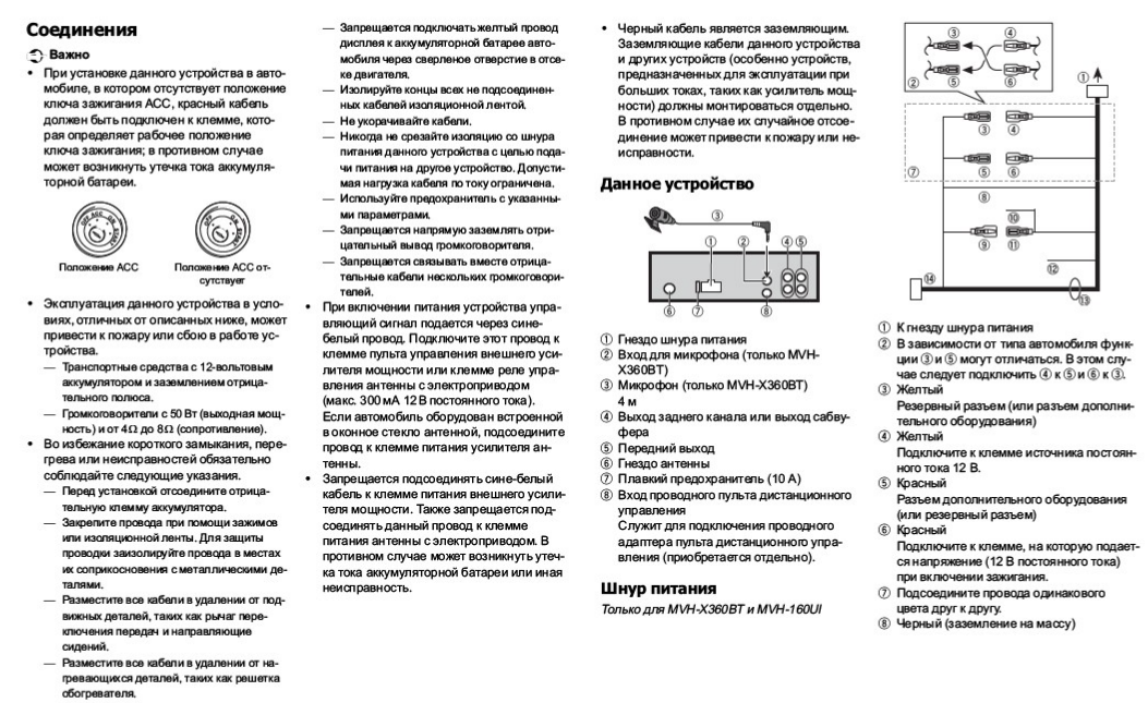

Приобрел бу пионер. Какие провода надо к питанию подать? написано на + красный и желтый надо подавать.
А нафига два?
Змінено користувачем fitter
20 тис.   7
А модэль какая? Может проще мануал посмотреть?
ПС второй провод может идти на подсветку.
А нафига два?
А шоб питание было только от ключа зажигания, а второй на память магнитолы. Иногда паралелят, магнитола постоянно включена, выкл. с кнопки.
П.С. мне не удобно, делал с ключа.
Змінено користувачем horkin
20 тис.   7
Не факт.
У меня допустим только два провода подключены. Один + и один -.
Тут по модэли смотреть нужно.
Не факт.
Ну я только 3 магнитолы успел поставить за своё бытиё, у меня было так.
пионер mvh-360bt
желтый без красного и наоборот не работает. только вместе
желтый провод питает и память магнитолы и все остальное, а красный - всего лишь управляющий, т. е., когда на него подается напряжение, внутри магнитолы срабатывает реле, и магнитола включается. В инструкции к аппарату есть схема подключения. Как была подключена предыдущая магнитола? Заводская фишка обрезана и подпаяны провода? Если же есть заводская фишка,то купите переходник на исо, и подключите через него аппарат (тогда подойдёт провод с комплекта)
Старая магнитола на скрутках. 1 питающий, 1 масса, 8 на колонки. За инструкцию спасибо, у меня есть))

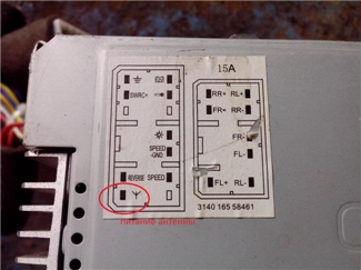

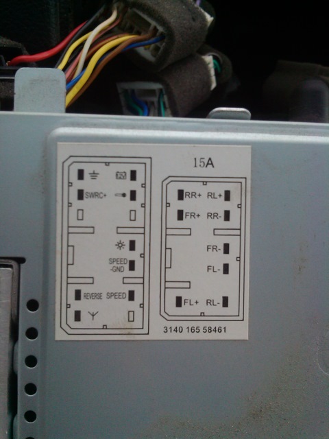

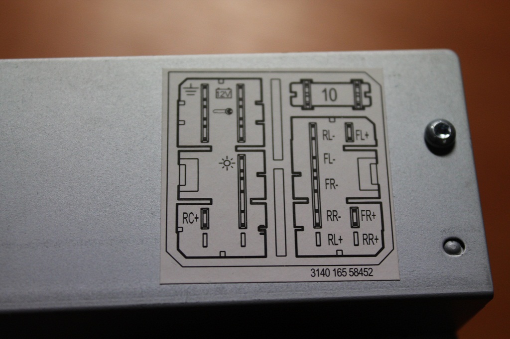

подскажите по контакту RC+ на моей СД магнитоле
для чего он ?
Змінено користувачем Kandidat
А модель так и называется "моя"? Нужно ведь найти мануал и смотреть.
12,4 тис.   58
Тестером проверить. Если на проводе плюс появляется, при включении радио, то это выход на усилитель активной антенны или питание её движка.
4,6 тис.   3
на антенну там идёт свой выход....просто он не обозначен на СД магнитоле...есть надпись на ДВД которые по разъёмам взаимозаменяемы
отличие в том что на СД это RC+ а на ДВД он подписан как reverse .......но проводка ведь одна и таже, а назначение противоположно по сути
12,4 тис.   58
На антенну просто выход или питание антенны? Это разные вещи.
это похоже фича для включения камеры заднего вида при включении задней передачи.
Вот картинка - похоже?
4,6 тис.   3
да оно...но разве reverse это не вход при включении задней передачи что-бы ДВД магнитола переключилась на камеру ?
именно питание
Ну я это и имел ввиду - что подключается + от задней передачи и мафон переключается на камеру.
4,6 тис.   3
вот и получаеться непонятка в том, что RC+ это вроде как выход +12, а reverse, это вход для +12
4,6 тис.   3
пока что теоретически...ну по теории, RC+ это может быть - REMOTE CONTROL, и используется он для управление внешним оборудованием Привключении магнитоллы на нем появляется плюс.
но почему на другой магнитоле, с идентичным разёмом, и проводкой в машине, он идёт как reverse.....эт я не пойму
Ну для точного ответа Вам уже дали совет - нужно проверить что происходит с этим контактом при:
1. Есть ли на нем + постоянно?
2. При включении радио - появлется ли на нем +?
3. Если по первым двум пунктам отрицательный результат - подать на контакт + , если мафон поддерживает такое - то должна включится камера. Но судя по форумам - та все зависит от прошивки самого мафона.
