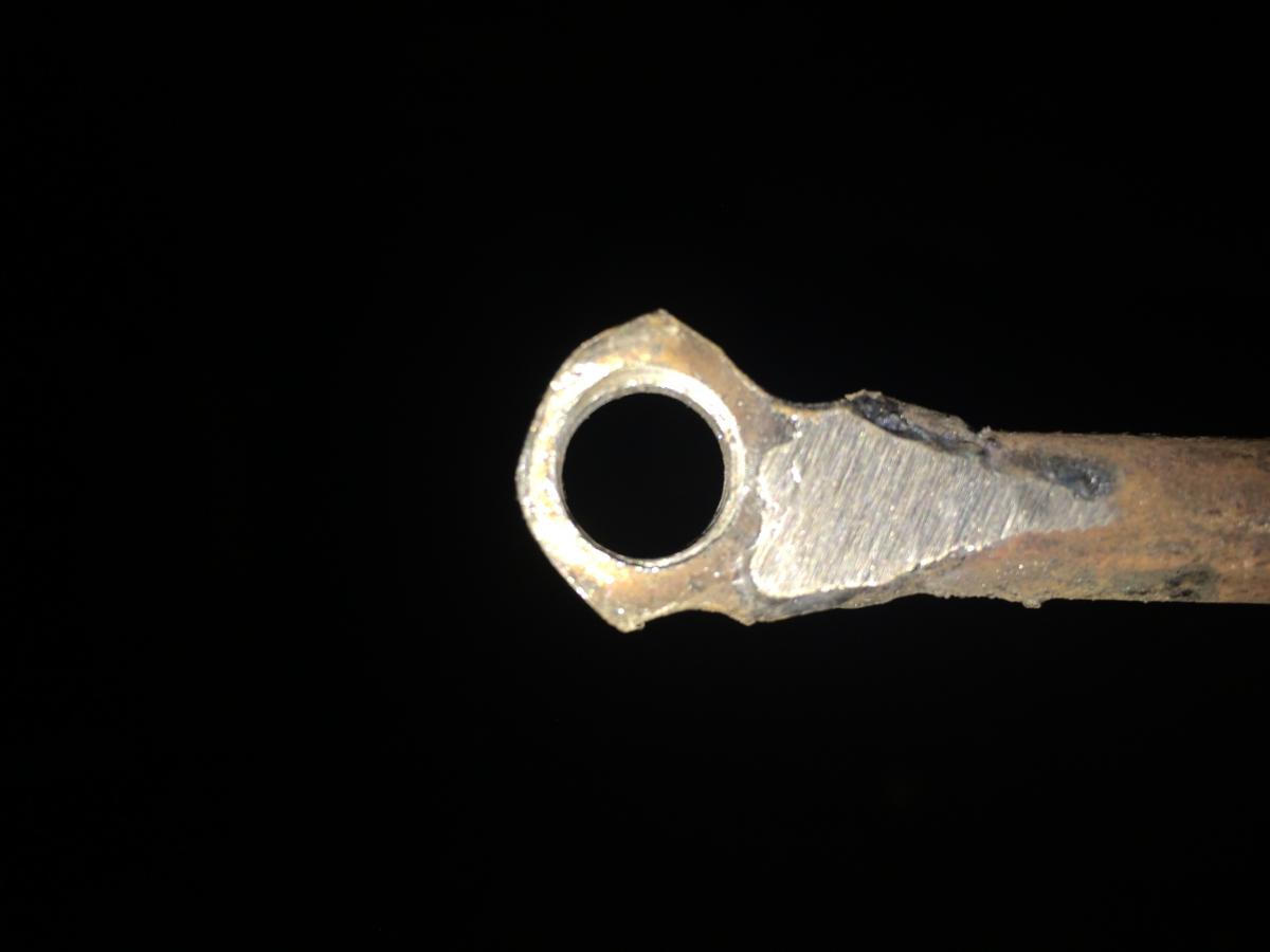

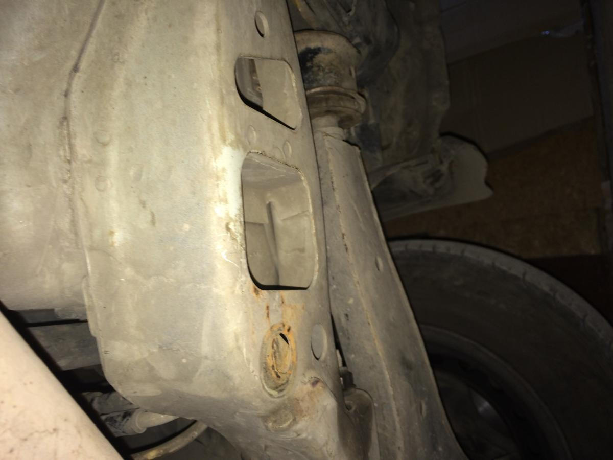

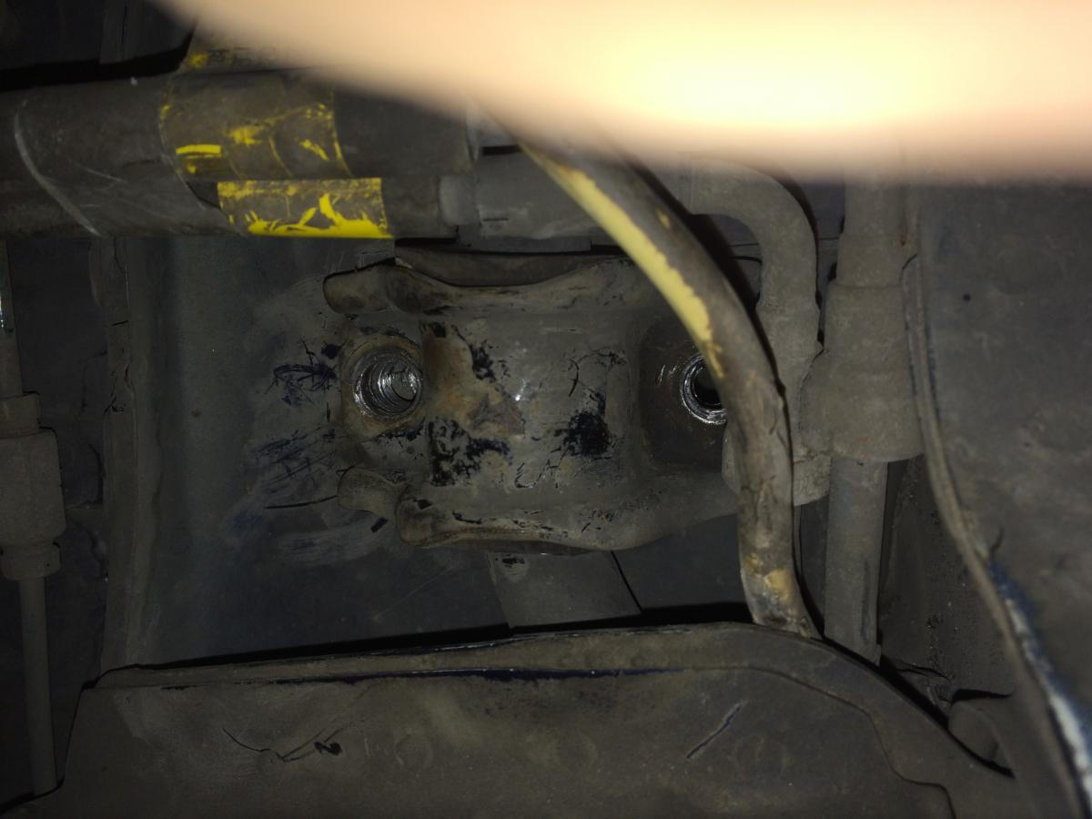

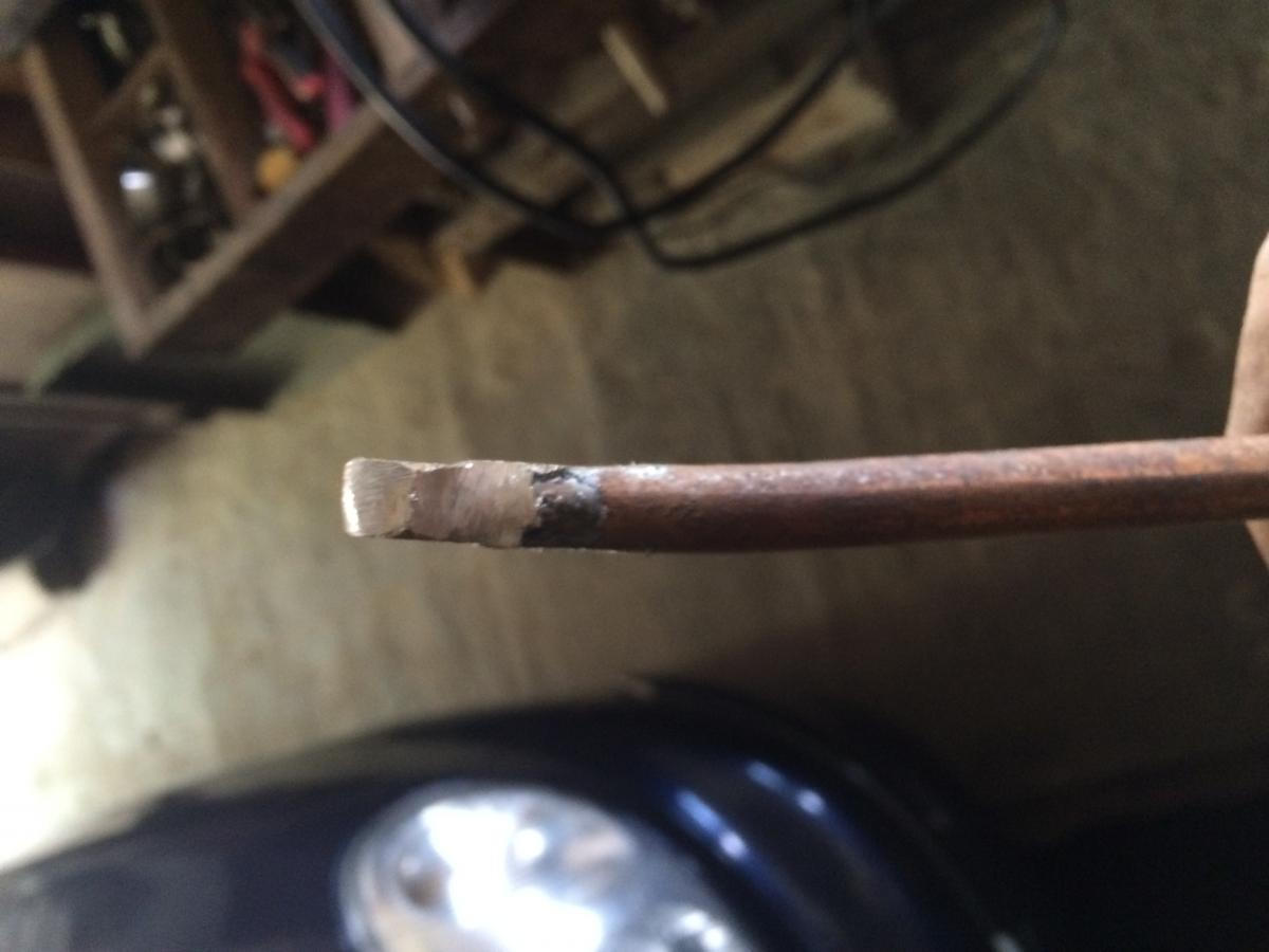

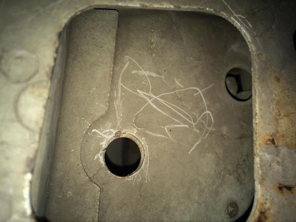

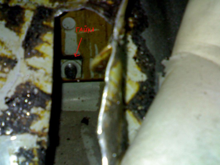

Столкнулся с такой же проблемой, сорвал резьбу на правой скобе для верхнего болта
После поисков и подбора вариантов я решил данную проблему таким путём:
Нашел отверстие снизу в подрамнике через которое видно гайку
Взял пруток на 6 и приварил к нему на 8 согласно размеру болта крепления скобы
Пруток немного подогнул чтобы гайка стала ровно по отношению к болту так как нужнее отверстие по отношению к родному креплению находится под небольшим углом
Гайку пришлось немного обточить чтобы она прошла в отверстие
Закрутив больна своё место убедился что он выступает на 1.5 см изнутри что достаточно чтобы моя гайка затянулась на него, после чего выкрутил его обратно
Просунул получившуюся гайку за прут через это нижнее отверстие пока не увидел его через стандартное для крепления скобы
Подровняв свою гайку с стандартной закрутил болт и успешно зажал его.post-27993-0-50209900-1469369314_thumb.jpost-27993-0-06373700-1469369352_thumb.jpost-27993-0-83010900-1469369541_thumb.jpost-27993-0-45131500-1469370398_thumb.jpost-27993-0-07423300-1469370593_thumb.j
