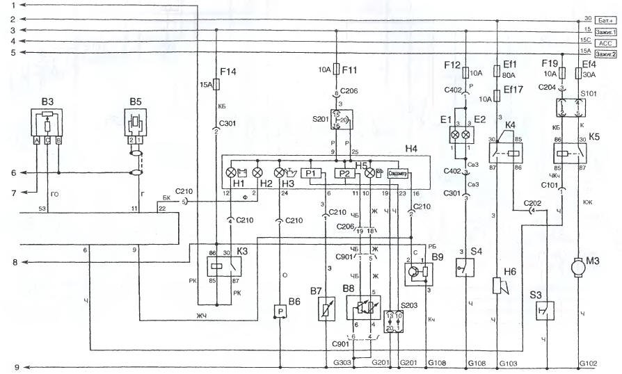

Значит так, если предохранитель F12 целый:
1. проверяйте проводку - в салоне на колодке (С301) левой верхней контакт 3 - если на него подать "-" должны гореть лампы:
2. Проверять разъем С402 - находится в багажнике слева. На контакт 3 пожать "-" должны гореть лампы. Дальше будет понятно.

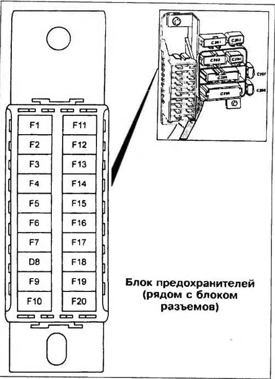

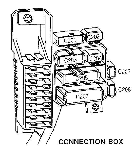

, я не зрозумів  на колодке (С301) левой верхней контакт 3 - це перший верхній розєм від запобіжників? і яка получається тоді лапка контактів?
я так зрозумів 201?
Змінено користувачем znatok2009
https://lanos.com.ua/topic/85998-propalo-svitlo-zadnogo-hodu/#findComment-1865175

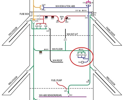

А нет сори ошибся! Думал что возле ног водителя колодки трехсотые....
Нужно смотреть колодку С301 - под сидением пассажира:
