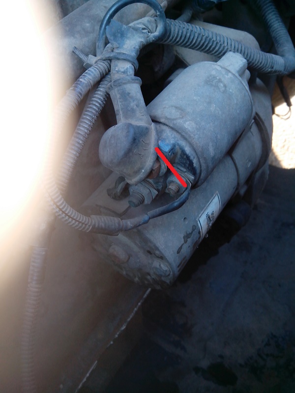

Да бы не плодить темы спрошу тут Ситуация такова,заводилась машина,а сегодня вечером не захотела.Ключ на "старт" что то жужит а двиг не крутит,АКБ показывает 12.6 Прошу помощи советом,куда копать?????

@Shurik1982, проверь втягивающее. У меня сегодня точно такое же было. жужжит и ни в какую. Завел перемкнув два контакта отверткой.  После одноклубник привез свой стартер запасной и мне поставили и все ок. Мой стартер еще не вскрывали, но это точно втягивающее.

вот эти две. И будет искрить будь готов.

@strelokr,Вы поменяли целиком стартер,может это не втягивающие глючит,а щеточный блок или бендикс?Или если замкнуть два контакта с поста выше и стартер за работает значит втягивающие?

У меня была возможность поставить другой стартер, я так и сделал. Состояние своего незнаю. Говорю что сказали другие, более опытные товарищи. Что это втягивающее реле.

@strelokr,И я со своим разобрался,кончилось втягивающие.При замыкание контактов с фото выше,все работает.Сегодня времени не было,завтра буду менять,благо лежит запасное.

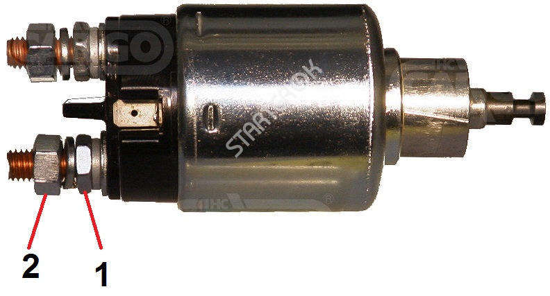

примите совет: при установке нового втягивающего поменяйте местами гайки 1 и 2, что бы гайка с большей высотой была первой к изолятору. объясню зачем:  материал в котором они закреплены хрупкий, если переусердствовать можно покупать новое. берем два ключа на "13" и смело работаем. если не менять то нужен ключ с тонкими губками что бы ее держать
Ух ты! Спасибо за совет. Попробую.
