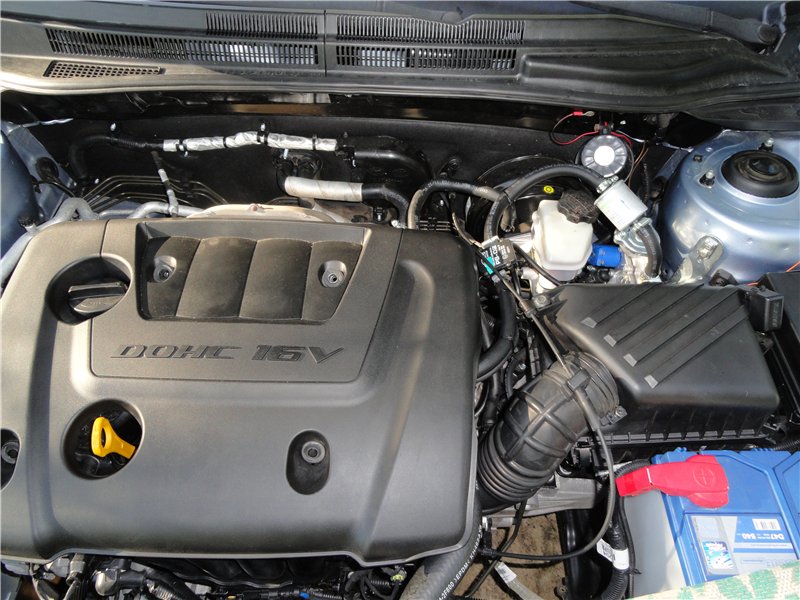

Не знаю как установщики говорят ,что коллектор снимать не надо, когда делаются врезки распылителей,но могу точно сказать со 100 процентной уверенностью -пластиковый коллектор просто необходимо снимать!!Пылесос не может высосать через 5мм отверстие пластиковую стружку,которая еще и прилипает как намагниченная ко всему что можно внутри воздуховода.С алюминиевыми коллекторами нет такой проблемы.
[/url]">
[/url]">
[/url]">
[/url]">
Кстати лучше ставить форсунки XANA в  планке чем поодиночно-так более компактно .
[/url]">
Ну  и так выглядит с декоративной крышкой.
[/url]">>f6a18fa80066.jpg
Завтра предстоит подключать электрику и подающий шланг на редуктор.

А что по заправочному штуцеру?
Просто похоже что для заправки газом и прикручиванием переходника нужно откручивать пробку бензобака.
https://lanos.com.ua/topic/85852-seraya-tserato-16eh/page/3/#findComment-1862962
Все верно.Для того чтобы прикрутить адаптер,необходимо  откр.крышку бензобака.У церато очень мало места под лючком  ,я, кстати видел места под лючком у французов -вот там реально простор-становится ВЗУ без проблем.
Столкнулся с еще одной проблемкой.У моего Стага 300-4 стоят разьемы под бензофорсунки Евро-Бош,и они несовместимы с моими на церато-пришлось резать родные разьемы и перепаивать (это такой небольшой минус).Хотя в целом если знать про это ,то можно сразу купить переходники .
https://lanos.com.ua/topic/85852-seraya-tserato-16eh/page/3/#findComment-1863038
Ты по ходу занимаешься установкой ГБО или просто руки из правильного места стоят?
https://lanos.com.ua/topic/85852-seraya-tserato-16eh/page/3/#findComment-1863179
Скорее преобладает желание ездить на газу ))),ну и руки вроде правильно торчат)))
Все, поставил.Наконец-то.Настройку произвел пока что грубую,надо откатывать .Хотя в настройках сразу поставил автоадаптацию по OBD -так машина на газу пошла что на бензине,хотя это неправильно .Сначала надо откатать карты ,а уж потом вкл.автоадаптацию.Форсунки НANA это сказка просто ,то как они работают и то как параметры работы двигателя стабильны на газу(в отношении бензиновых)
