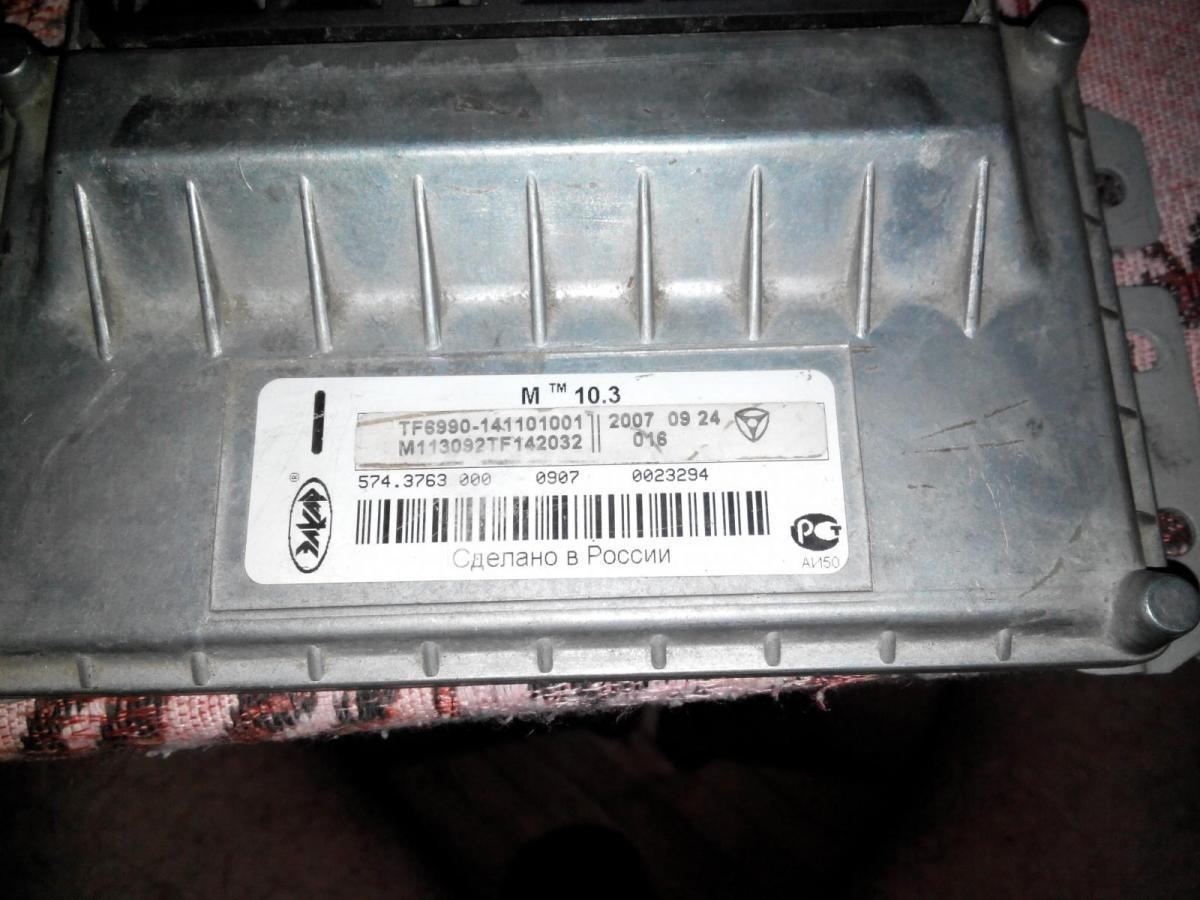

мужики а можно его другим разве блоком заменить?? например тем же 10.3?? там я тему уже создал по покупке. вот фотка моего больше никакие параметры ненадо указывать?

я не спец по блокам, но для начала нужно по названию которое под TF6990 во второй строке типа М11309.... расшифровать что это за блок (10.3 или 10.3+ или 11)
и уже потом копать дальше, искать что с чем совместимы.

это 10.3+ на форуме нашол много подтверждений
https://lanos.com.ua/topic/85507-pomogite-umer-mozg/#findComment-1847874
http://chiptuner.ru/faq.php?id=125  тут написано что это 11.3 это как понимать?
все вот правда-
М113092SA112010
М113 - тип блока (М103 - Микас 10.3, М113 - Микас 11.3 (он же Микас 10.3+), М114 - Микас 11.4)
092 - версия программы
SA - модель авто (SA - машина с ручным управлением (инвалидка), SL-славута , SS-сенс , TF-ланос)
11 - обьем двигателя (11 - 1.1л, 12 - 1.2л, 13 - 1.3л, 14 - 1.4л)
20 - нормы токсичности (00 - Е-0, 20 - Е-2, 30 - Е-3)
10 - версия калибровок
