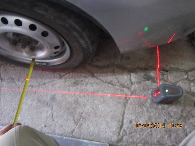

354   8
был в работе ланос с оторванным колесом. частое явление. такси. это у них в порядке вещей.
разорваное крепление рычага.
стянул. трещина сошлась. рулетку не использовал.
нивелиров проверил положение колеса
обварил всё что увидел. усилил 3мм шинкой.
погрунтовал. и рычаг в подарок погрунтовал ;D
проверил положение колеса еще раз.  норма.
проверил нетронутую сторону. завал 5 мм. допуск 3мм. но нас левая сторона не волнует, мы же варили правую ;D
поставил на шахту личное клеймо и отпустил машину в работу :)
https://lanos.com.ua/topic/85483-kak-ya-remontiroval-lanos-bityy/page/3/#findComment-1850800
е мае. а от чего так рвет машину?
https://lanos.com.ua/topic/85483-kak-ya-remontiroval-lanos-bityy/page/3/#findComment-1850870
354   8
От пробега и стиля езды. Пробег за 300т.

Добрый вечер! Что за измерительная система? a79a21625777835049e6591f0ef65cff5bef8a18
