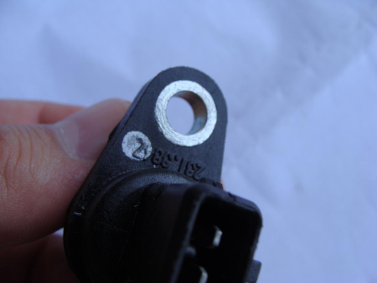

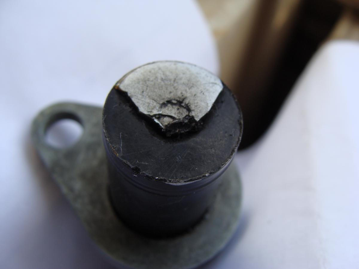

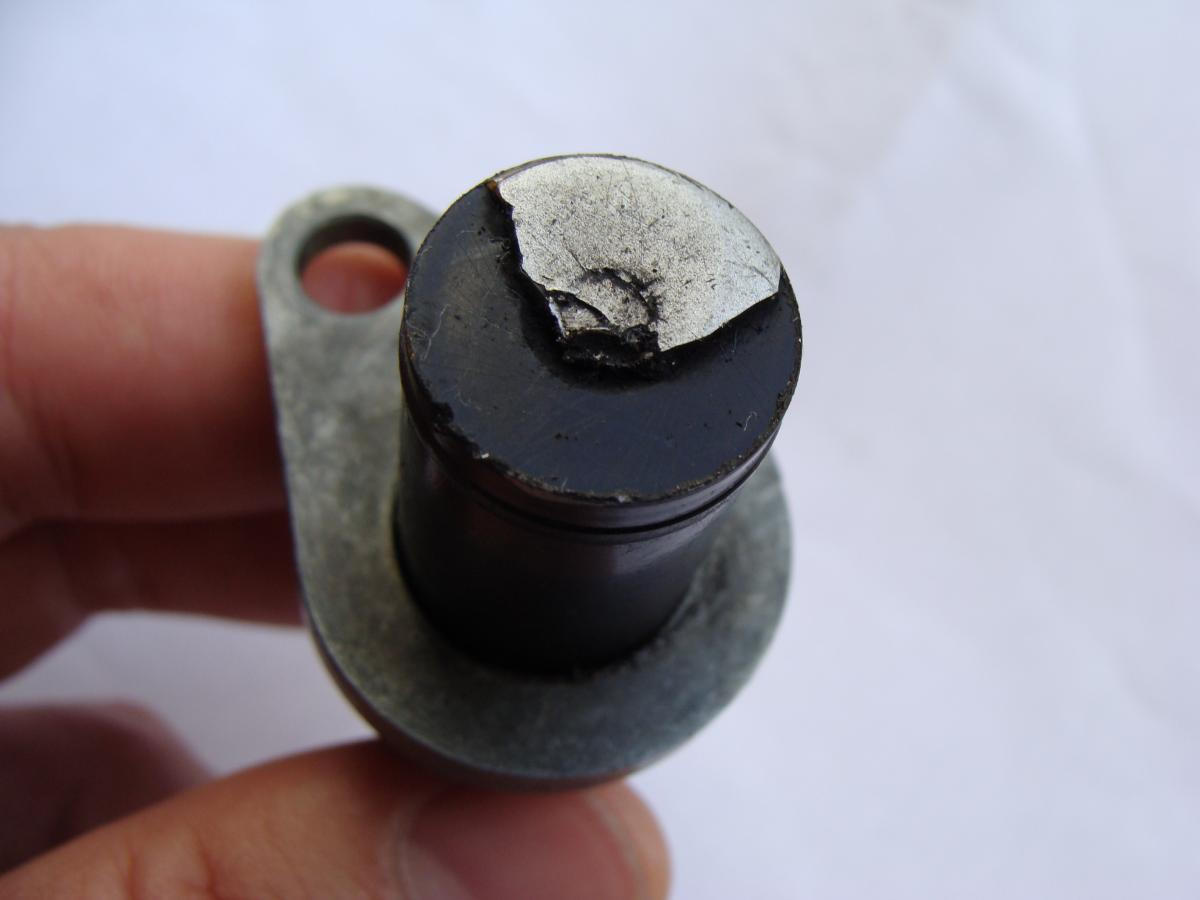

Вытянул ДПКВ и вот, что увидел(см. фото).Сразу скажу, что оно всё было в металлических стружках(на фото не попали- я вытер).
Но больше беспокоит остатки пластика, сохранившегося треугольником на торце.
Что так слизало этот пластик?Неужели зубья маховика? Но зачем там пластик, просматривал в сети фото новых ДПКВ,- нет там такого.
Проверил сопротивление - 316Ом. Мёртвый?

По сопротивлению нельзя на 100% сказать - оно в норме. По мануалу 300-400 Ом.
На практике встречались и с большим сопротивлением но работающие.
Такого как но фото не встречал.
А что именно беспокоит?

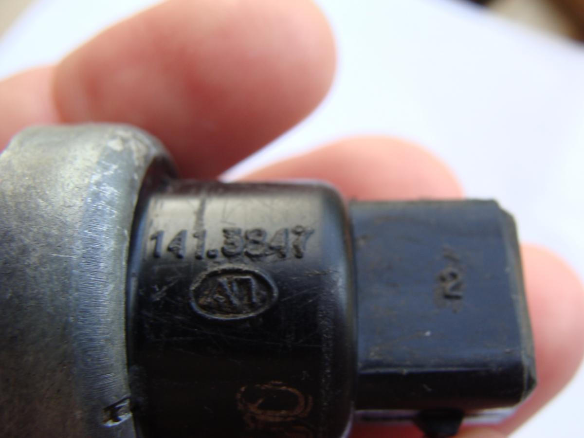

На 3ьем фото сверху видно, что на моей тоже маркировка начинается с 141.3847 , но без 010

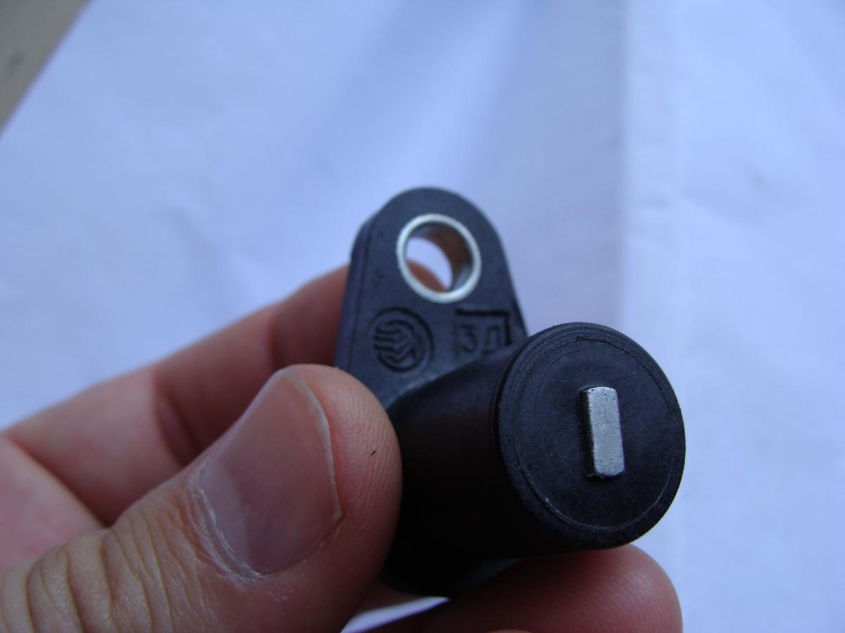

На родном 360, а на новом(типа Калуга) 710 Oм

Раньше не заморачивался с сопротивлением, но решил проверить.
Так вот на "калуге" (глючной - при прогреве видимо сопротивление скачет) - 678 Ом.
На Авроре - 664 Ом.
Но тем не менее - Аврора у меня работает стабильно уже очень давно, даже не скажу сколько точно - больше года как минимум, а Калуга болтается в багажнике на всякий случай...
Вывод - мурзилка по Сенсу немного не точная. Возможно раньше ставили ДПКВ с таким сопротивлением...
