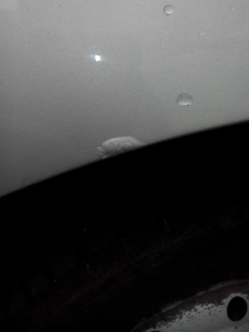

А вот бяки, про которые говорил:
у меня на ланосе 2008г в том же месте бяка...я думал 2006 года получше будут...ещё совет посмотреть низ дверей под резиновым уплотнителем..сам пару дней назад обнаружил на задней дверке ржавчину
У меня тоже было пару "бяк". Машинка ж 2004 года)
