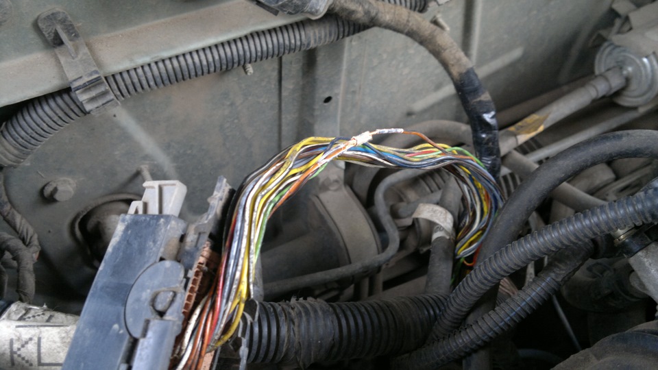

Посмотрите все скрутки и соединения проводки от ЭБУ в двигателю. У меня когда-то чаще зависали обороты, так жгут проводки двигателя, под капотом потрогаешь - сразу обороты падают. Так я все скрутки (заводские) обрезал и пропаял.
Фото с drive2.ru
