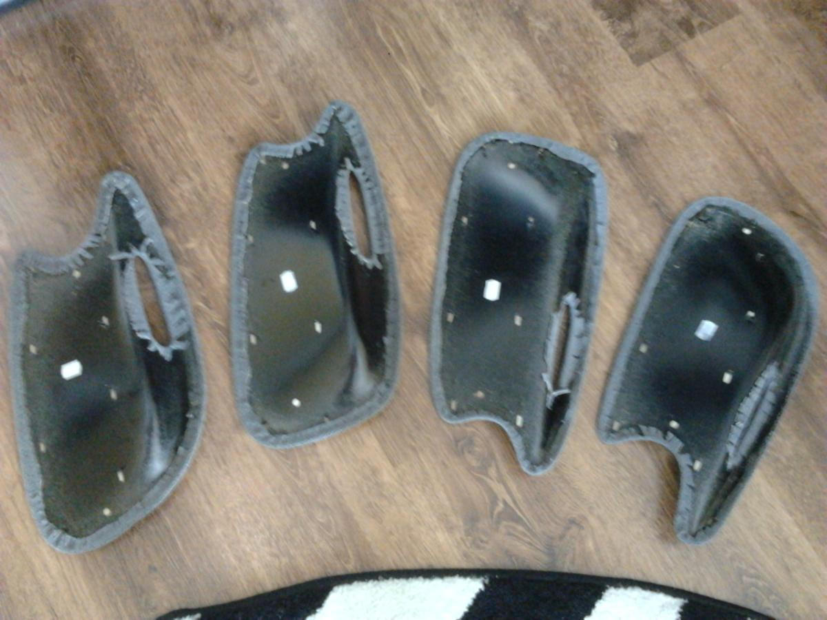

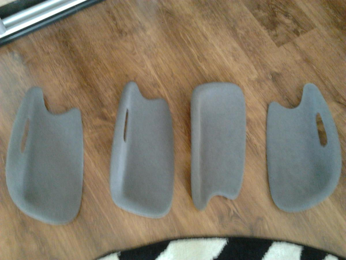

кароч заделал. клей 88  за 40 грн. и кусок карпета серого 140 на 50 см.=50 грн. ничего сложного-на машину осталось установить))  в живую смотрится лучше))))
