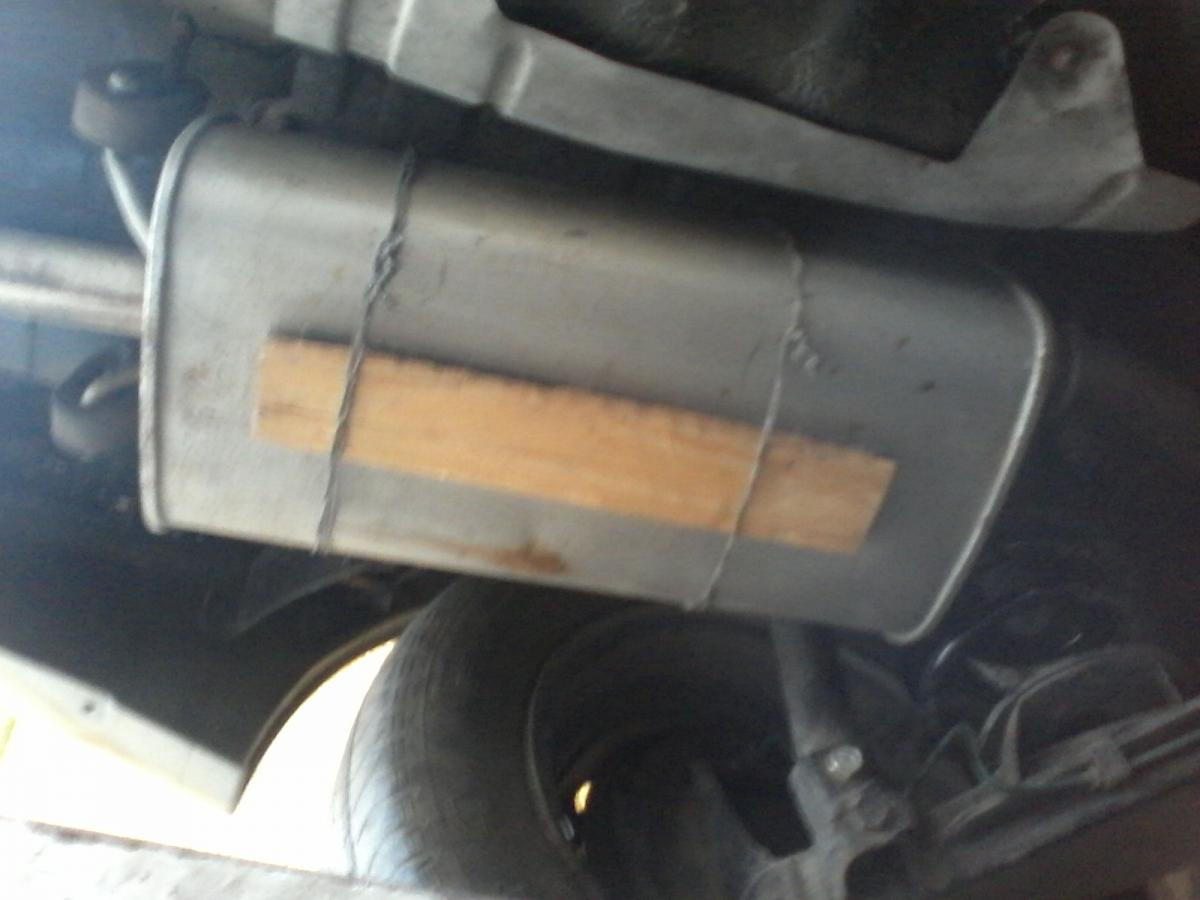

общем методом лабораторных исследований   :) было установленно, что гремит, рычит, воет -  основной глушитель.
внешне нормальный, прогаров и дыр нет.  Когда газуеш дно наченает детонировать, когда дно чуть придержуеш - работает нормально.
Как быть ??? может вырезать квадрат, посмотреть есть ли мусор и заварить или приворить какую-нибуть усиливающую планку ???

Общем лекарство было найдено )))
понятное дело что - колхоз. но с бабосом было совсем печально, поэтому нужно было импровизировать. Взял досточку. отрезал по размеру, подложил паранит между доской и дном глушителя и затянул проволкой.

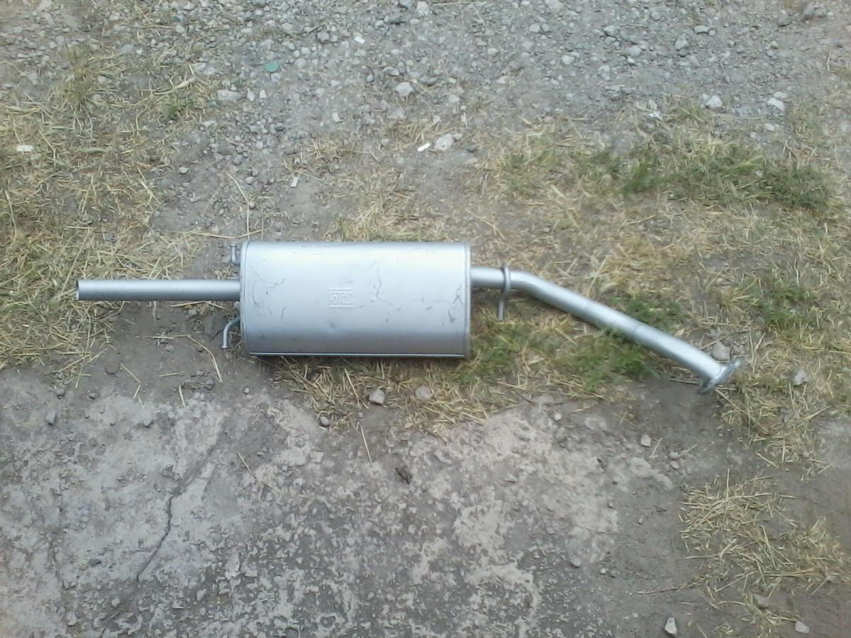

Проездил я так около 350-400 км. Начала прогарать верхняя стенка, поэтому .. Сегодня купил новый глушак - Made in Melitopol !!!
Незнаю. мож кому пригодится моя идея, ну а кто-то посмеётся )))
Змінено користувачем AleX@ndeR
И сразу начинайте копить на Польский глушитель)) Ибо как показывает практика, Мелитополь долго не ходит :)
Ну не знаю не знаю )))) ... таксари по 30-35 тыщ. на них наматывают. в конце концов разница 260 грн. и 460грн. - ощутима !!!
нержавейка, так вообще - безсмертна ))) так что теперь ??? голодать ???
30тыс. пробега для глушителя это не много. Как раз таки таксисты и поставял или нержавейку или на худой конец - польский. Что бы не менять его раз в пол года.
