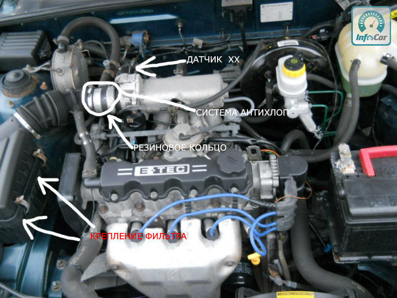

И прочистил ли ту часть где датчик ХХ и антихлоп, кольцо из резинки на антихлопе должно быть идеальное, если с дырками или лопнуло, то причина в нём.
ВОТ  фото тебе нашел и дописал.
А вот на фото ошибка... туда куда показывает стрелка на ХХ... это не верно... там "крантик жадности" а вот регулировка ХХ находится на самом редукторе...

Речь шла постом выше, не о кранике жадности, а то что надо промыть - датчик ХХ

Датчик хх чистил. Вот это вот резинка АНТИХЛОП вроде как целая, но она не так уж сильно прилягает, т.е. если ее пальцами потянуть, то она отходит легко.
