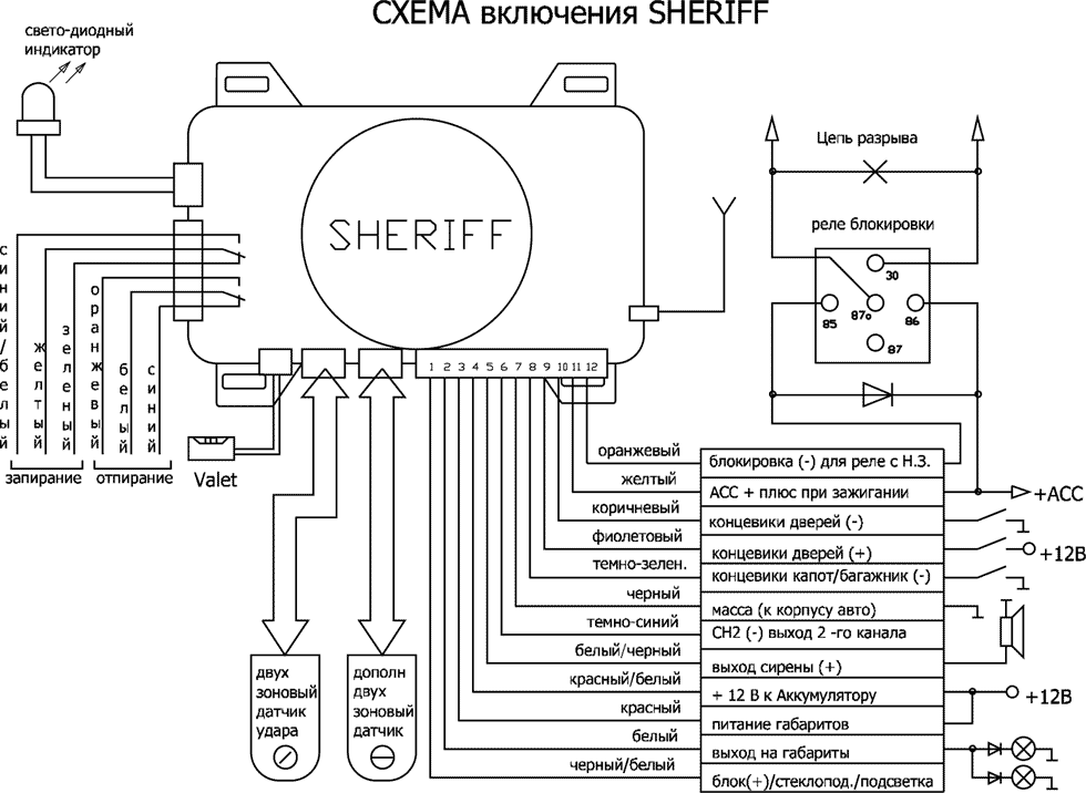

Установил еще год назад доводчик Шериф ПВМ-200. Я когда устанавливал, подключил только на закрытие стекол. Сейчас хочу подключить память но не могу найти куда подключить проводок к сигнализации для срабатывания памяти стеклоподъемника. По сети нашел схемы подключения без памяти.
Подключал кстати по описаниям на нашем сайте от "tango_3" вот здесь -  http://lanos.com.ua/topic/32657-ustanovka-perednih-originalnyh-esp/
По этой схеме подключился к черно-белому проводу на закрытие стекол, а куда приматывать проводок для открытия по памяти?
