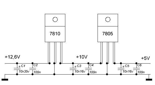

Походу ни я один таким заморачиваюсь :D
Вот нашел на просторах инета аналогичное предложение:
только в моих мыслях было 7812, 7808, 7805 :)
и один радиатор на всех...

Нуууу, Миша ты удивил, элементарные вещи.
Lm 317 входное до 35 в , помоему, в выходное подстроичником выставишь 5 в.
Корпус как и у ЕН5.
Там серия их 117,217,317
