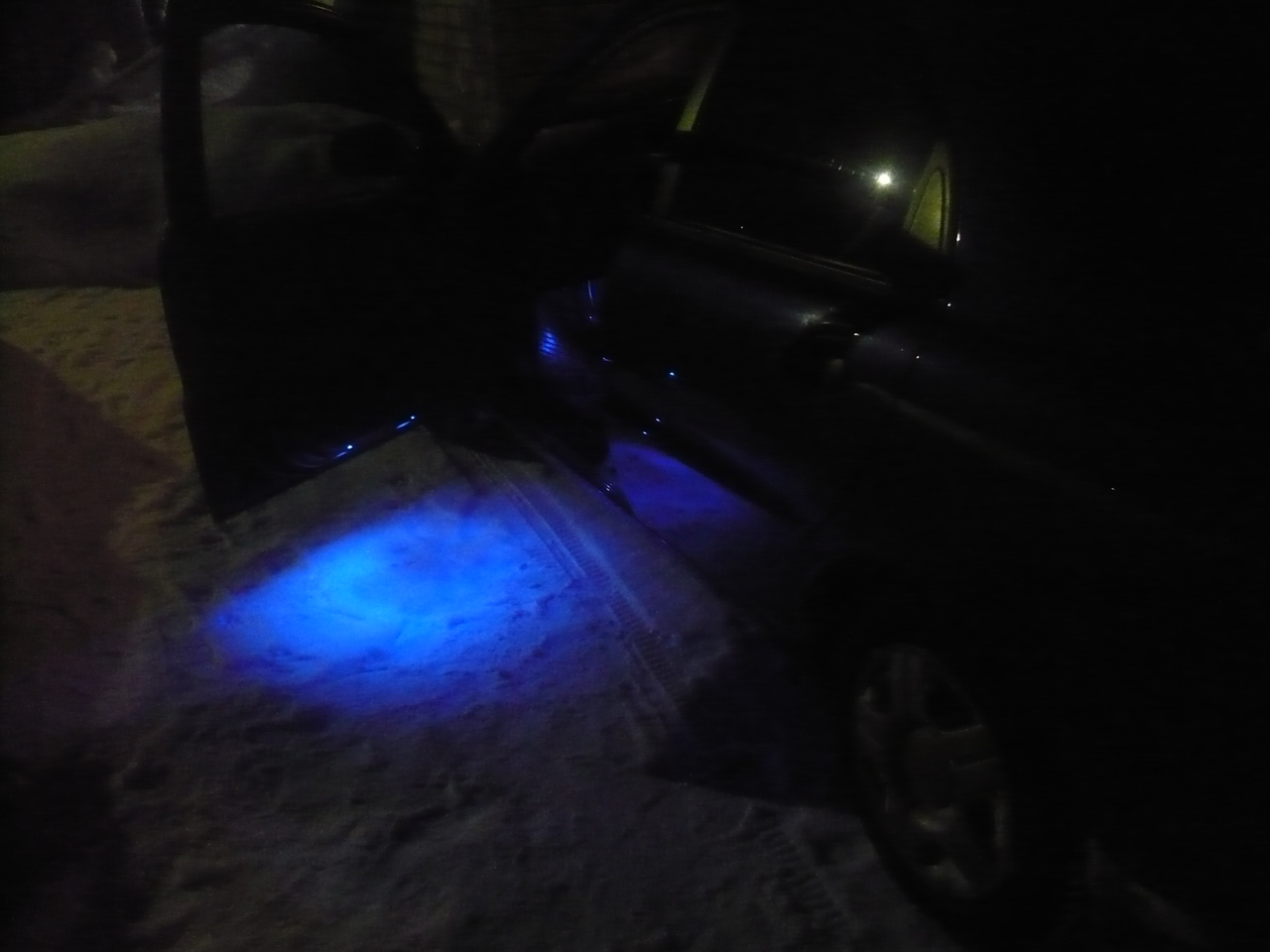

Сделал подсветку низа дверей и салона из светодиодов для подсветки приборки 09 ваза.Подробно описано здесь:
https://lanos.com.ua/topic/8358-podsvetka-dveri/page/17/#findComment-1133216
Конечный результат(все подробности в моем бж по ссылке выше)
В реалии свет намного ярче, освещает все вокруг, даже для задних пассажиров!
https://lanos.com.ua/topic/8358-podsvetka-dveri/page/17/#findComment-1133645

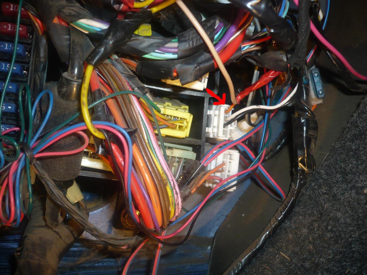

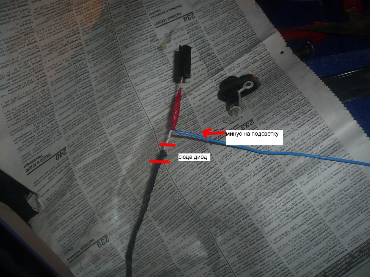

загорелся тоже зделать подсветку, но никак не пойму. Если концевик это минус и все рекомендуют перед ним впаять в разрез провода диод шотки, то почему на фотке он впаян на + (плюс)?
https://lanos.com.ua/topic/8358-podsvetka-dveri/page/17/#findComment-1165022
диод впаивается в разрыв провода от концевика, и нужен только для того, чтобы при открытии двери подсветка не загоралась на всех остальных дверях а только на открытой.
https://lanos.com.ua/topic/8358-podsvetka-dveri/page/17/#findComment-1165084
Я себе так сделал(схема не моя, взята здесь на форуме)
https://lanos.com.ua/topic/8358-podsvetka-dveri/page/17/#findComment-1165153
На самом деле эта фотка проводка для подсветки ног пассажиров в салоне. Там диод впаивается чтобы исключить кратковременный обратный ток, который возможен в сети при пуске двигателя.
На самом деле не важно для чего подсветка. А диод там стоит,для того чтоб свет загорался от той двери которую открыли.

Делал подсветку низа передних дверей и салона,а сейчас доделал подсветку задних дверей и у задних пассажиров.Подробно описание с фото здесь;
Вот что получилось,на очереди еще подсветка ручек и замка зажигания.173132420.jpg
