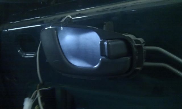

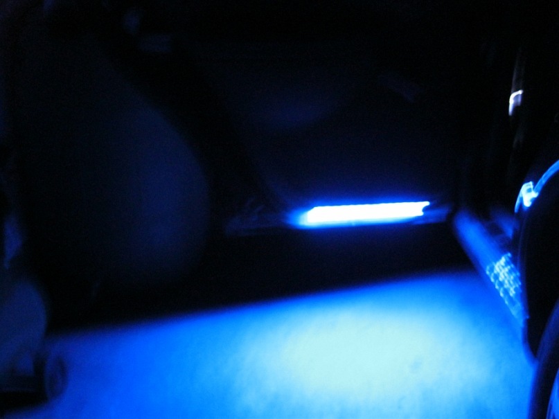

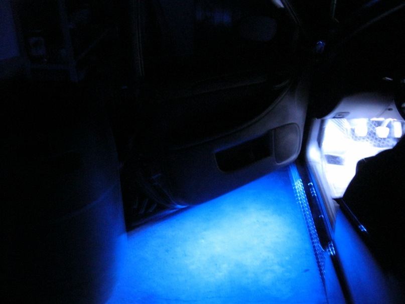

А вот и мой фотоотчет:
Расходники:
лента диодная (120 диодов/м) 1м - досталась нашару. (в Электропроводке у нас есть лента 60 диодов/м помоему около 100 грн.)
термоусадка 5 мм - 1 м - 1,25 (маг. Электропроводка)
шнур 0,5х6 - 10 м - примерно 17 с коп. (маг. Электропроводка)
коннектор мама-папа компутерный на 4 провода - 4 шт - 16 грн. (маг. Элком)
светодиоды (в ручки дверей) 1грн/шт. диаметром 5 мм.
резисторы и диоды достались нашару.
1. Засунуть диодную ленту в термоусадку. Порезал метр на кусочки, что бы было легче, брал 9 секций - это 22,5 см. можно было брать 7-8 секций, 9 много. Припаял провода, надел термоусадку, нагрел феном.
2. Приклеил полученную ленту к карте двери.
3. Приладил разъемы.
4. Протянули провода (времени ушло много.
5. Приладил разъемы на проводку
6. К диодам в ручки припаял сопротивление 1,2 К просверлил отверстия для диодов, приклеили на жидкие гвзди.
7. Подключил к габаритам.
8. Подключили двери через диоды, что бы горела только открытая дверь.
без вспышки
со вспышкой
Собственно все.
Затраты:
40 грн. - плюс халявные детали.
Времени часа 3-4 на все я думаю хватит, хотя может и больше. (У меня заняло по 2 часа на 1 и 2 пункт 2 дня. и 3-4 часа на остальное.)
Делал не сам, помогал мастер :)
Змінено користувачем Zazy
https://lanos.com.ua/topic/8358-podsvetka-dveri/page/16/#findComment-1016467

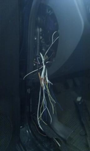

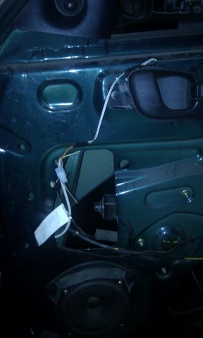

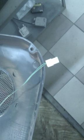

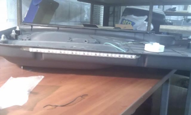

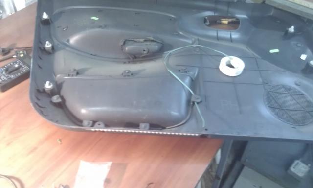

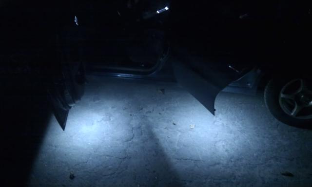

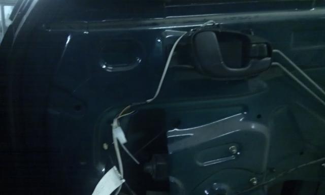

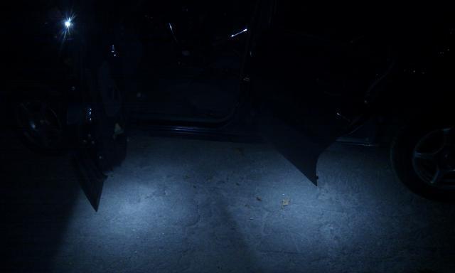

Вот и я наконец-то воплотил свою идею в жизнь, принимайте.
Немного опишу процесс:
Была куплена светодиодная лента, с белыми сверхяркими светодиодами
Разобрал карту двери, и проложил провод к низу двери.
Кстати провод обмотал 3М-овским скочем, по анологии с родной проводкой для стеклоподъемника.
Протянул провод через гофру, там у меня была дырка, сделаная установщиками центрального замка.
Припаял к светодиодной ленте два провода. Провод протянутый по двери обжал под разъем (маму).
Сделал отверстия в карте. Светодиодная лента с низу проклеена 3М-овским двухсторонним скотчем. Прогрел ее феном и приклеил, затем просунул провода через отверстие. Обжал провода клеймами под разъем (папу).
Подсоединил разъем. Собрал карту двери.
Провода подсоединил возле колодки с предохранителями к салонному освещению. Нашол эту колодку путем отслеживания проводов идущие от светильника. Подсоединил к Оранжевому (+) и серому (-). Теперь при открывании любой двери, включается подсветка плафона и дверей.
Так как фотал мыльницой - на фотках не получилось отобразить как подсветка работает в реале. На выходных сделаю фотки зеркалкой.
Привет! очень понравился твой отчёт о проделанной работе. А как ты провод вёл от правой передней двери? Хочу тоже себе сделать:провода вести от колодочки салонного освкщения + и - ,два провода вести по полу(лев.перед.-лев.зад.-пр.зад.-пр.перед.) ,а к ним подсоединить диоды каждой двери.Так можно делать? будет работать как у тебя или нет? Нехочется мне потолок разберать. Как снять накладки средних стоек,чтобы их не сломать.
https://lanos.com.ua/topic/8358-podsvetka-dveri/page/16/#findComment-1023337
Vladimir.yudi ох и цитаты у Вас :) - сейчас модераторы придут и предупредят шо низзя так цитировать...
мне кажется проще всего (4-5-6 фото). зачем лезть к месту крепления потолочного плафона, если провода от него все равно идут вниз :joking: ????? Стойки снимаются элементарно - именно так как Вы и думаете. тяните вверх :). Они держатся за счет формы и дверных уплотнителей. ничего не сломаете, максимум пальцы придавите пару раз ;).
я 25 гривнами на всю подсветку.
