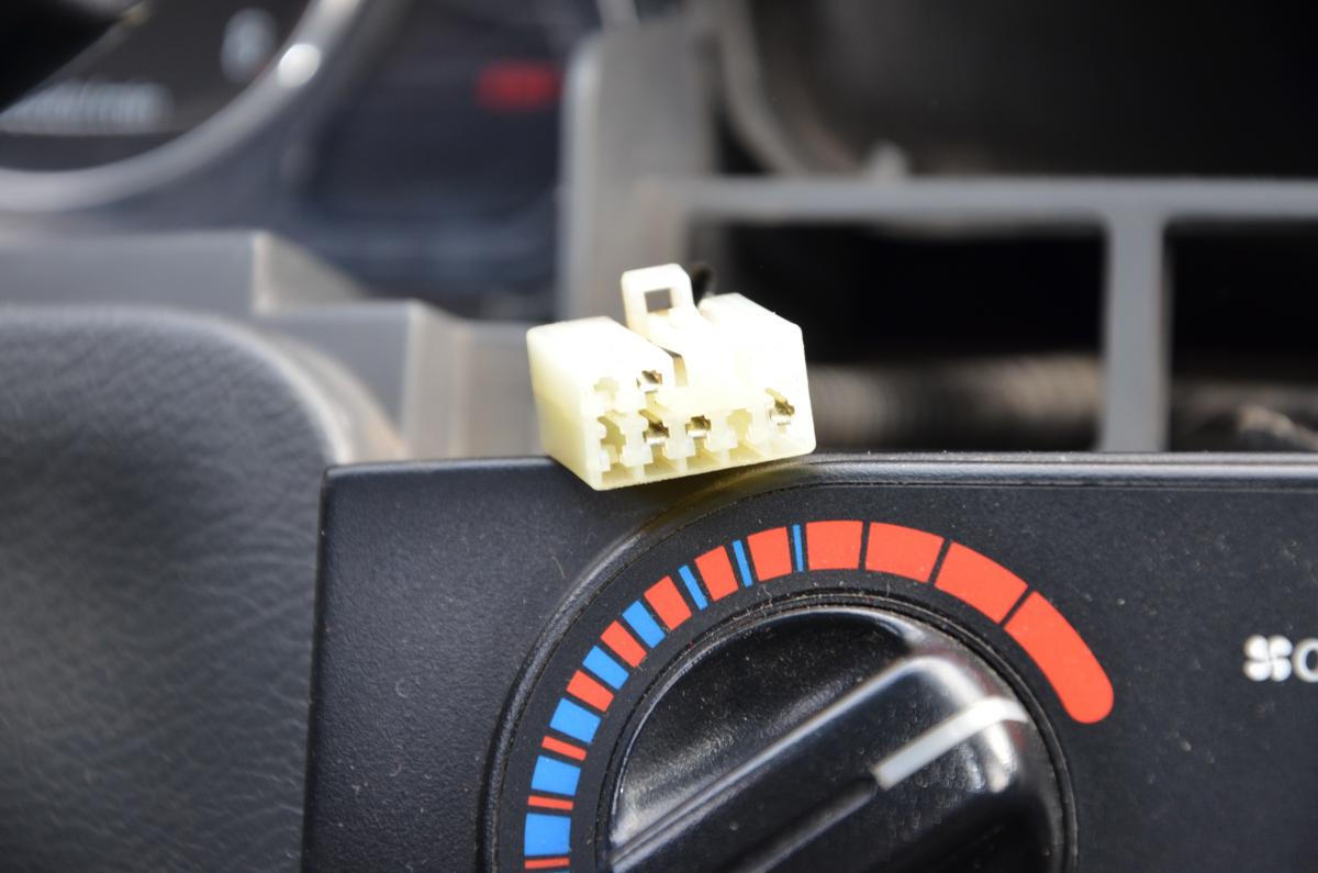

Купил машину с етой проблемой. Итак когда включаю ближний свет иногда (гдето один рас на шесть включань) включаються задние птф, при етом  кнопкой их не возможно выключить. Когда включён ближний свет и не горят задние птф то их кнопкой нельзя включить. Розобрал кнопку, проверил разём, там один плюс тот что йдёт на подсветку кнопки и 4 масы. Когда сами включаются задние птф нигде на етих проводах напряжение не появляется. Когда включаеш ближний и разом с ним сами включаются зптф то слышно как цокает какоето реле. Вот вся проблема, ПОЖАЛУЙСТА ПОМОГИТЕ РАЗОБРАТСЯ почему они сами включаются и нереагируют никак на кнопку

всё верно. Сенс 2005 года ( за реле не знаю где его искать ) На стеклоочистители зелёное, з лева фиолетовое и с права вроде тоже фиолетовое. Контактно група - 4 провода ( на фото ) внизу посередине я так понимаю + на подсветку, три остальных маса, даже когда включаю ближний как была маса так и осталась (

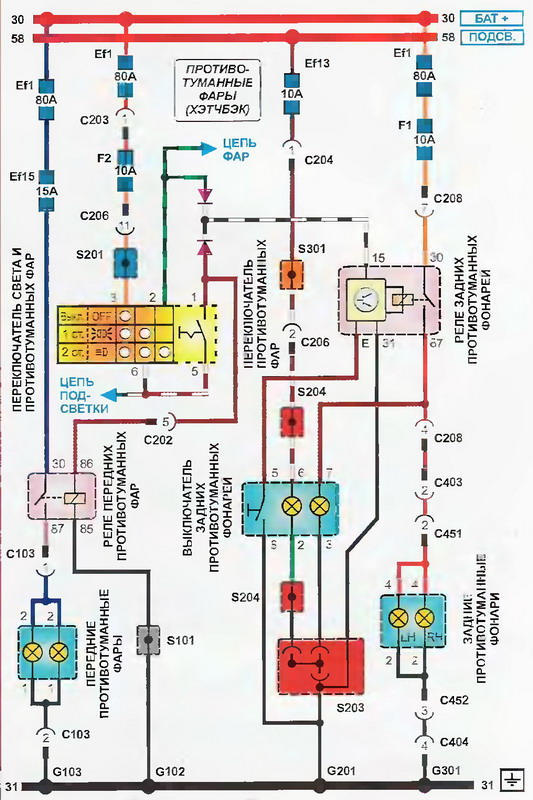

Тоесть не зависимо от габаритов? Согласно схеме (если она соблюдалась и не было изменением хозяином или модификацией завода) задние противотуманные фонари включаются с ближнем или дальним светом или с передними противотуманными фарами.

смотрите, кнопка у меня снята ( на фото ) но задние птф включаются сами, то проблема уже не в кнопке. а если соединить ети два провода и будут роботать птф то значит проблема в релюшке

Да засветятся, если они засветились это скажет о том что сами фонари и проводка к ним исправна. Проще конечно попробовать реле,  для того что бы сработало реле на 15 ноге должно быть +12 вольт (включен ближний\дальний или ПТФ)на 31 ноге масса,  а на Е подавться масса что бы кляцнуло реле

ура-ура разобрался !!!!!!!!! Слава Богу реле и кнопка впорядке. Проблема была в проводе который идет от кнопки к контакту "Е". На ньом постояно масса. Я его отключил от кнопки и от реле, проверяю а нём всё равно масса. Я протянул новый провод подключил и Еврика всё работает )))
