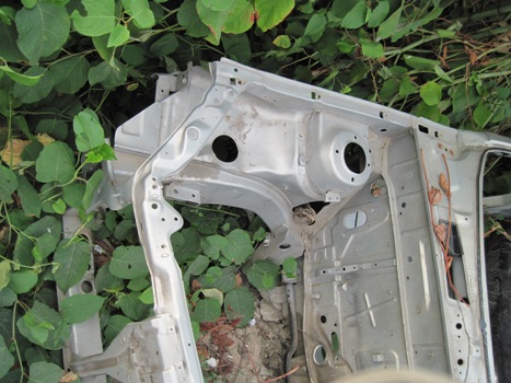

 Может я что-то не так делал я двс домкратом не поднимал и лонжерон не снимал,Вопрос в другом отверстие в лонжероне круглое или элипс(есть ли возможность двигать саму подушку) пы.сы появилась вибрация и еще,кронштейн крепления подушка-двс стоит под улом это нормально?
Открутив подушку от лонжерона - двигатель опустится и в ручную не поднимешь его (по крайней мере у меня). В лонжероне вроде бы ничего нет для регулировки, на фото кузова - тоже ничего не видно.
https://lanos.com.ua/topic/82856-podushka-dvigatelya/#findComment-1775033
Так я не говоря что двиг подымать в ручную,но и домкрат под него я не подкладывал у каждого своя технология.Смотря на фото, ниже и левее отв. воздушного фильтра есть два отврстия под болты,туда прикручиваеться,назову его "контейнер" для подушки."контейнеру" действительно не куда двигаться,п подушка в "контейнере" у меня двигаеться,её можно и полностью утопить и полностью выдвинуть(ход около 1 см) И повторю вопрос кронштейн между подушкой и двс стоит ровно или углом?
https://lanos.com.ua/topic/82856-podushka-dvigatelya/#findComment-1775106
На кронштейн не обращал внимания, думаю должен быть ровно)) Завтра гляну у себя.
