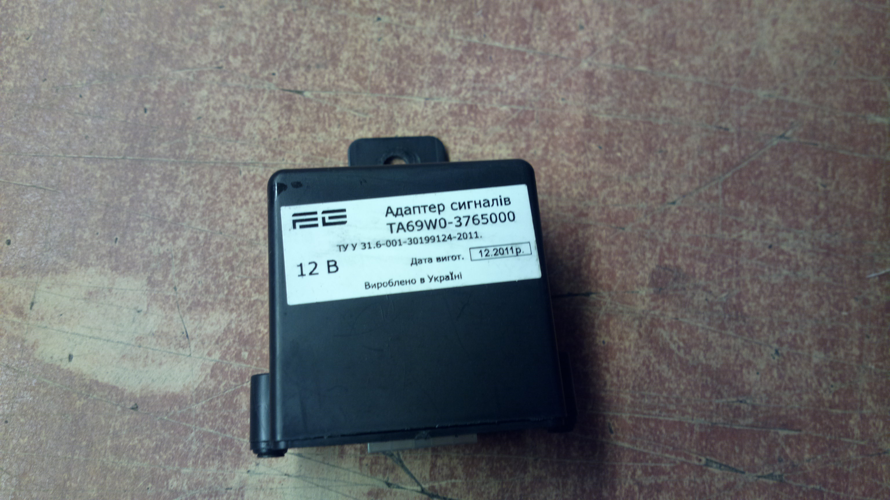

Подскажите пожалуйста, кому-нибудь попадался каталог электрооборудования на ланосы(шансы) с акпп, которые с двигателем и коробкой от старого авео?
Сдох какой-то хитрый блок, который стоит в цепи где-то перед приборной панелью и отвечает за то чтобы на ней работали спидометр и температура двигателя и, возможно, еще за что-то :)

Если бы "Этот" блок сдох ( МР140) то ты бы никуда не уехал бы. Проблема в самой приборке.

Не, если вы про эбу MP140 то это не про то, у меня эбу delphi mt80
И это точно не приборка, так как при мне электрик снял с нового зазика с акпп такой же по виду блочек, сунул в мою машину и все показания заработали, там сам блок похож на блок как у сигнализаций бывает, такой черненький, пластиковый и на глаз 10/15см.
Я еще как лошара не сфотал ее, понадеялся на электрика, что он пойдет в тех отдел и те парни найдут в дилерском каталоге эту штуку, расскажут мне историю почему ее нельзя поменять по гарантии, я помнусь для приличия, заплачу денег и уеду наконец. А вчера пытался сам сфотать этот блок, залез с телефоном под руль, но по ходу он где-то выше и так просто его не заснять )) Если, конечно, парни которые делали мне потом шумку не залепили его и теперь без электрика мне его бесполезно искать.
Я очень боюсь, что это какая-то такая запчасть которую сделали на зазе, чтобы связать авеовский движек с его особенным эбу с их стандартной приборкой, и поэтому ее нет ни на схемах от обычных зазиков ни на схемах от авео :(

Вдруг кому пригодиться.
Запчасть эта вот TA69W0-3765000
