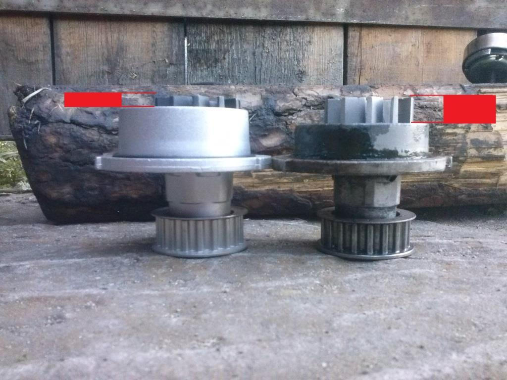

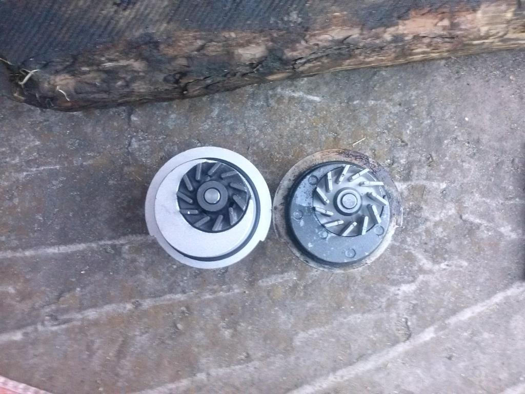

Мужики, поздравьте, вопрос решился!!! Заменил помпу, ролик, ремень и писк пропал. При этом попал на 750 грн (ремень и ролик в комплекте 500 грн и помпа 250). Менял сам.
Обратите внимание (на прикрученных фото) на высоту крыльчатки новой и старой помпы!
Сухой остаток: Считаю, что писчала помпа (насос охлаждающей жидкости), но менять всё нужно в куче! (помпа, ролик, ремень).
