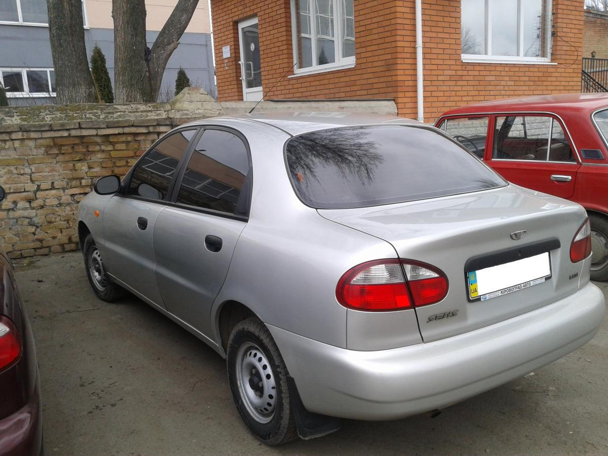

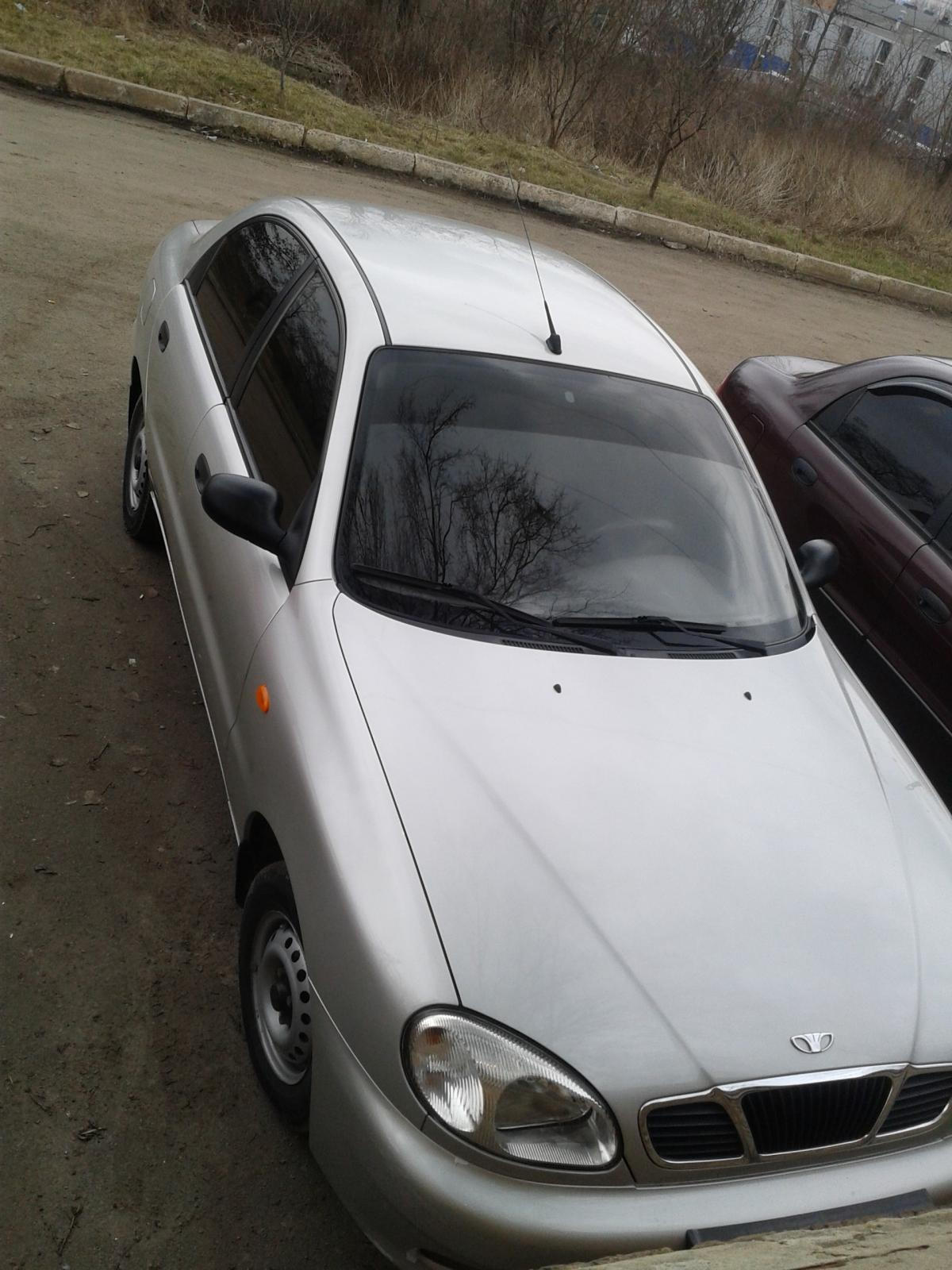

Фоткал на телефон, обычный сенс в общем)
post-76099-0-74422600-1393235932_thumb.j
post-76099-0-87088500-1393235940_thumb.j
post-76099-0-38740900-1393235948_thumb.j
https://lanos.com.ua/topic/81915-bortovoy-zhurnal-sens/#findComment-1753308
Левую дверь со стороны водителя красили и немного не угадали с кодом цвета))
Но то пустяки, главное чтоб машинка радовала и не подводила!
https://lanos.com.ua/topic/81915-bortovoy-zhurnal-sens/#findComment-1753708
Да, я знаю, видно только под определенными углами, и с определенной стороны+освещение, в принципе мне это не мешает)

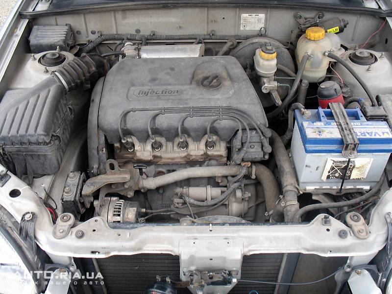

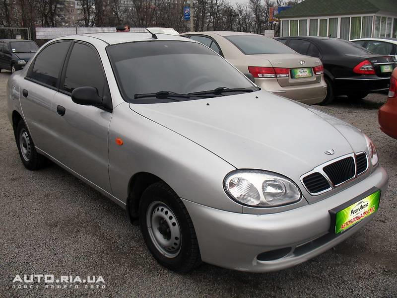

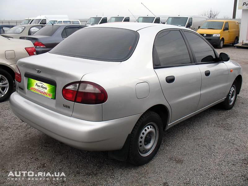

Нашел фотки которые делала автоплощадка(покупал напрямую у владельца)
post-76099-0-84292100-1393335524_thumb.j
post-76099-0-18144100-1393335525_thumb.j
post-76099-0-60936400-1393335525_thumb.j
post-76099-0-01212800-1393335526_thumb.j
post-76099-0-44094400-1393335526_thumb.j
post-76099-0-83251100-1393335526_thumb.j
post-76099-0-22630300-1393335527_thumb.j
post-76099-0-85463400-1393335527_thumb.j
post-76099-0-36911400-1393335528_thumb.j
post-76099-0-69245300-1393335528_thumb.j
