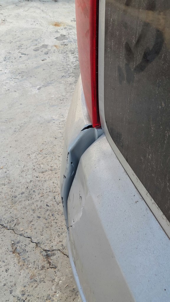

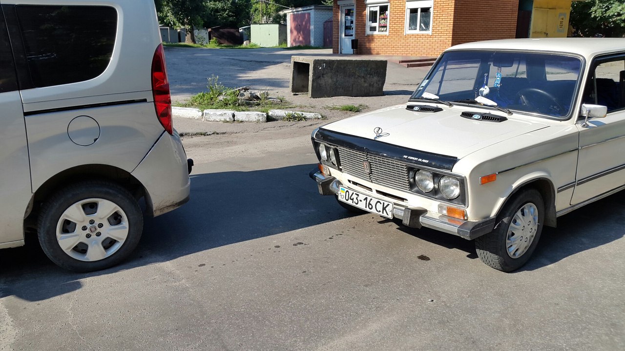

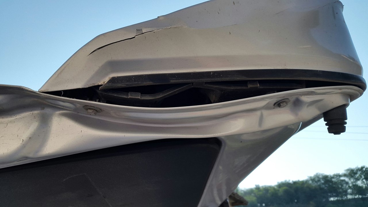

И самое не приятное - ДТП.
В это раз не пронесло. Персона Ромской национальности на ВАЗ 2106 решила купить себе бампер от фиата и заднюю дверь.
Теперь волокита с страховой и т.д.
Хотел поехать по быстрому за свои все поменять, но когда мне цены озвучили, понял что я никуда не спешу.

Сочувствую((((
И как этот олень умудрился то?

Без прав. (У него их и не было никогда).
https://lanos.com.ua/topic/81885-bortovoy-zhurnal-bobika/page/3/#findComment-2006334
Если не ошибаюсь, в ГАИ "олень" получил аж 3 протокола.
- без прав
- создание аварийной
- на хозяйку автомобиля за передачу права управления "оленю".
И страховая сказала что будет регрессный иск подавать...
Короче мужик прокатился на все деньги..

Співчуваю...І який цінник сказали за ремонт?
https://lanos.com.ua/topic/81885-bortovoy-zhurnal-bobika/page/3/#findComment-2006601
бампер 4, накладка на дверь 6, дверь в сборе с замками, стеклом и т.д.(от зовода это одна деталь) около 20. цены оф. диллера.
