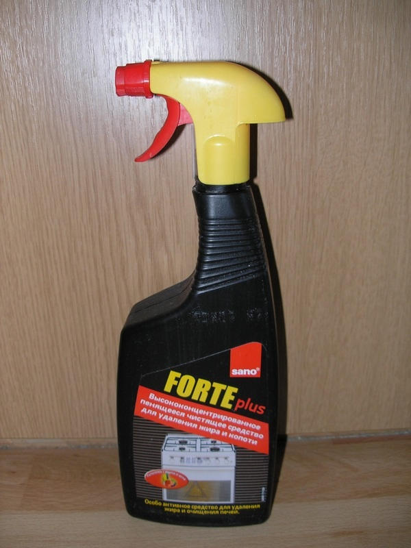

Есть такая штуковина, только применяй в перчатках,  забрызгай и дай постоять, потом всё кипятком смоется,5-6 раз таким способом вымываеш, и из сепаратора читенькая водичка льётся.
Пластик не разъест?

нет,перед новым годом себе такую процедуру проводил, какраз вымыет всю каку из сепаратора, только обязательно с кипятком, холодная вода безтолку
Пластик не разъест?
Ок, если найду в продаже попробую завтра!

в ватсонс было
Жаль на районе ватсонса нет, поищу в др магах!
Твой метод помог! Промыл шесть раз и крышка практически чистая, утром ещё разок и бегом в гараж)))
